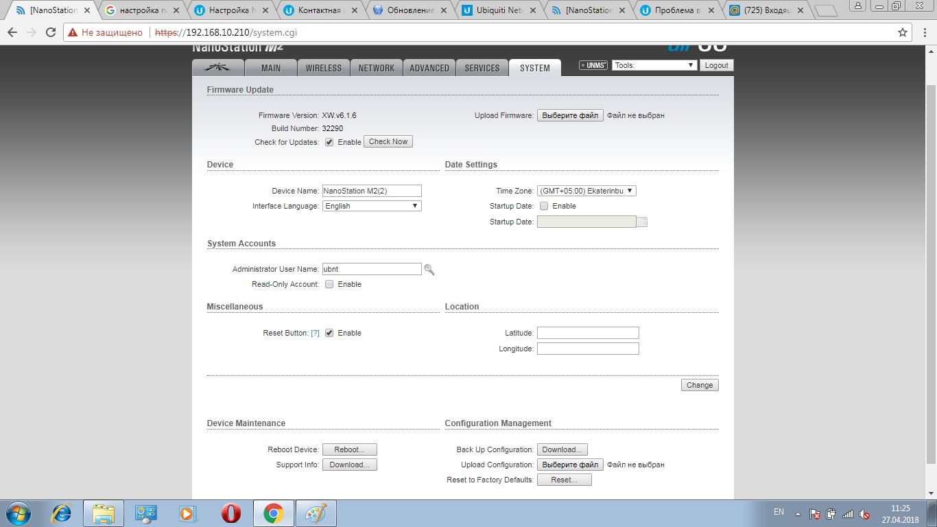

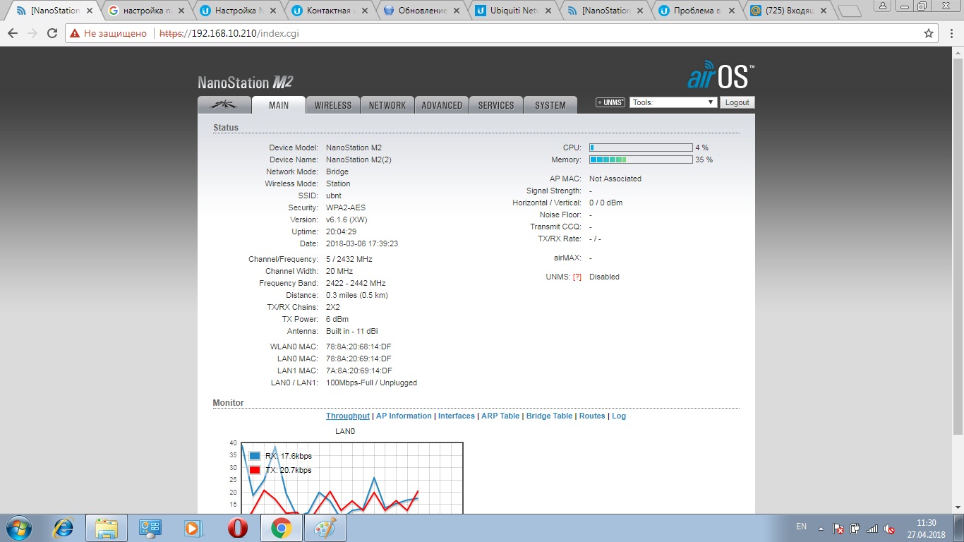

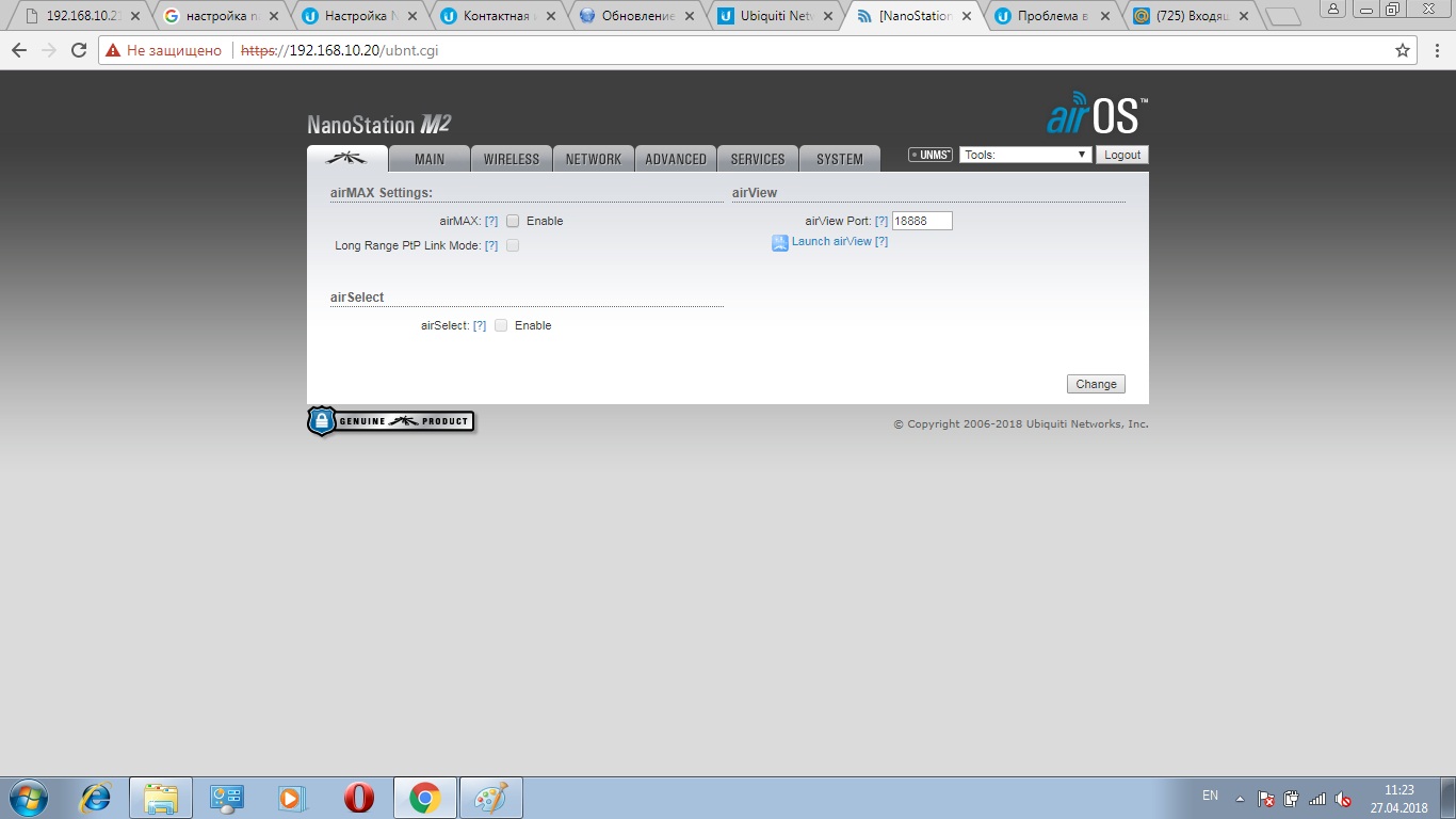

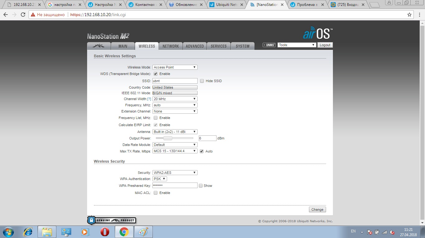

Были приобретены 2 NS M2(обе обновил), настраиваю по инструкции, одна AP другая S, все выставляю настройки одинаково, airmax на AP выключен. Связь между ними не появляется. Точнее на S бывает индикатор заработает, что, вроде, связь есть, но тут же пропадает. Подскажите, в чем может быть причина?

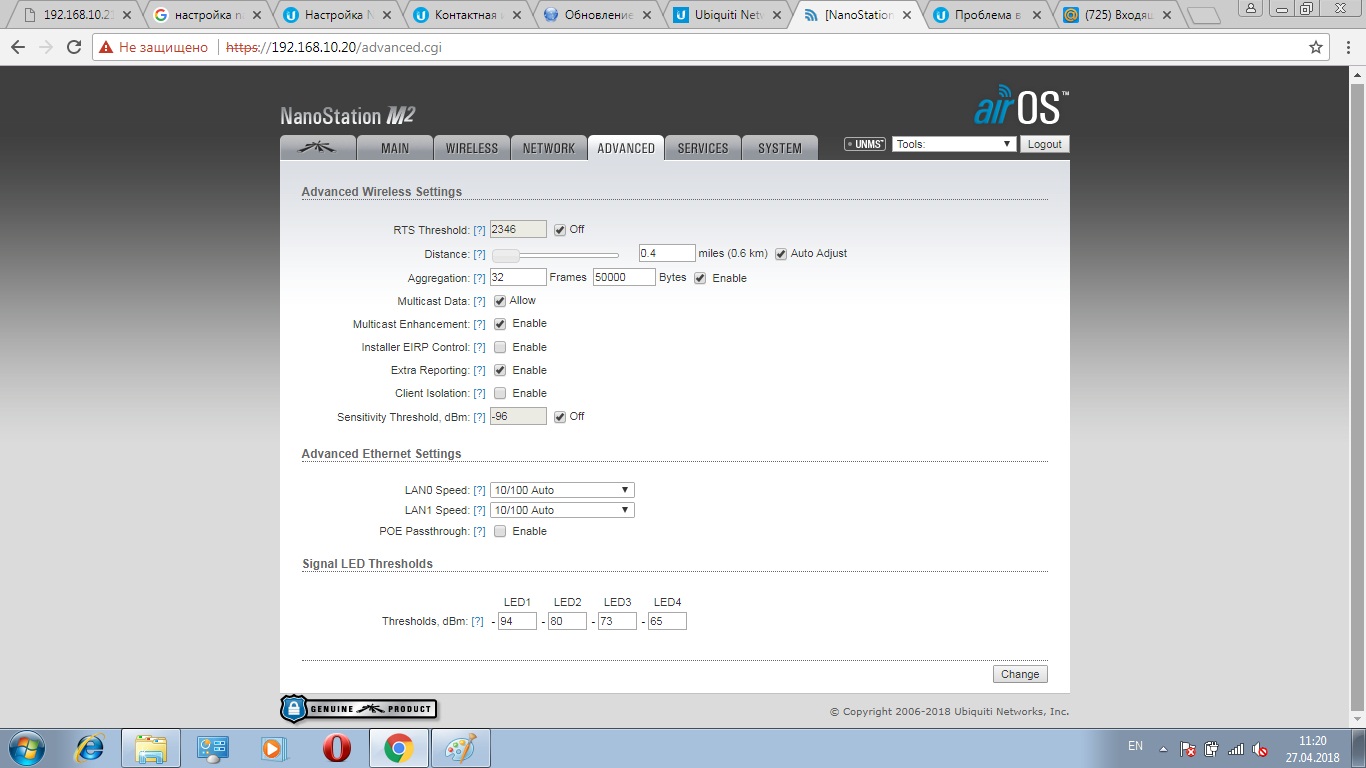

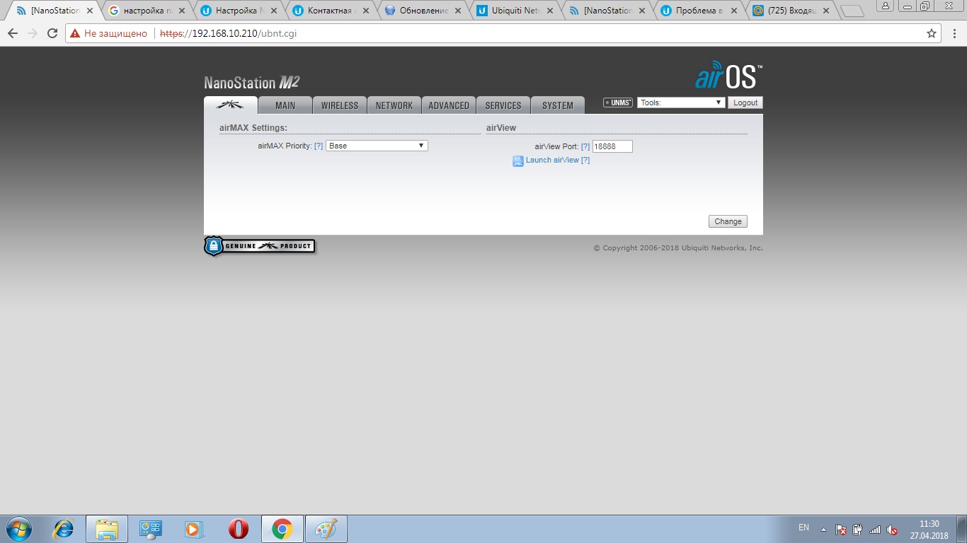

Да, в чате сотрудник тоже это советовал, мощность 6dBm выставил, по локальной сети связь есть без проблем, остальные настройки выставлял одинаковыми, делал авто и делал с заданными величинами, результат тот же.

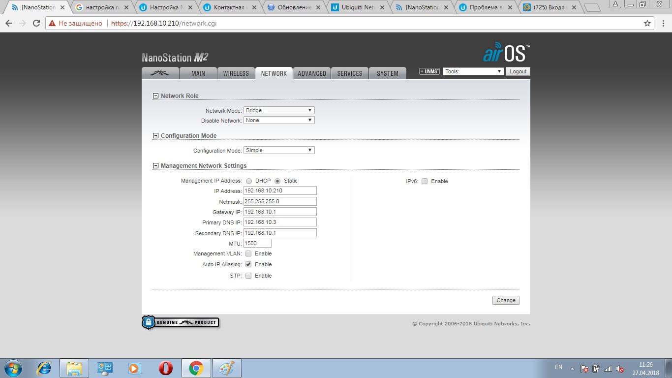

Приведите скрины настроек и IP адреса должны быть отличные от заводских.

Уберите режим bridge (выключите WDS). Уменьшите мощность до 4 dBm. Поменяйте SSID на другой (не заводской). Country Code должен быть одинаковым на обоих устройствах (на одном у Вас Россия, на другом США).

После этих исправлений все заработало, спасибо вам огромное! Теперь осталось, когда будем размещать их, выставить сигнал на макс?
