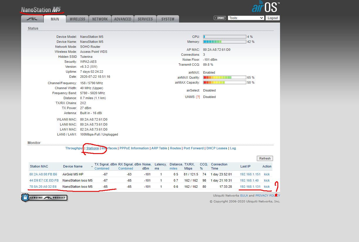

Здравствуйте. У меня работает сеть 1 Nanostation m5 (в режиме SOHO router) и 3 ( 2 Nanostation loco m5 и 1 airgrid m5 ). Недавно появилась проблема одна из loco m5 перестала передавать интернет ( используя DHCP ) на домашний роуетер . Прямое подключение к компу также не дает результата.
При этом в настройки станции захожу успешно , ip пингуется без потерь ( до SOHO router) . Обновления скачиваются. Сигнал хороший.
Остальные 2 станции работают нормально. ( но была гроза )
Прошивка последний версии ( пробовал сбрасывать до предыдущих , пробовал заводской сброс и перенастройку) Результатов не дает.
Пробовал разные роутеры и компьютеры.
В чем может быть причина ?

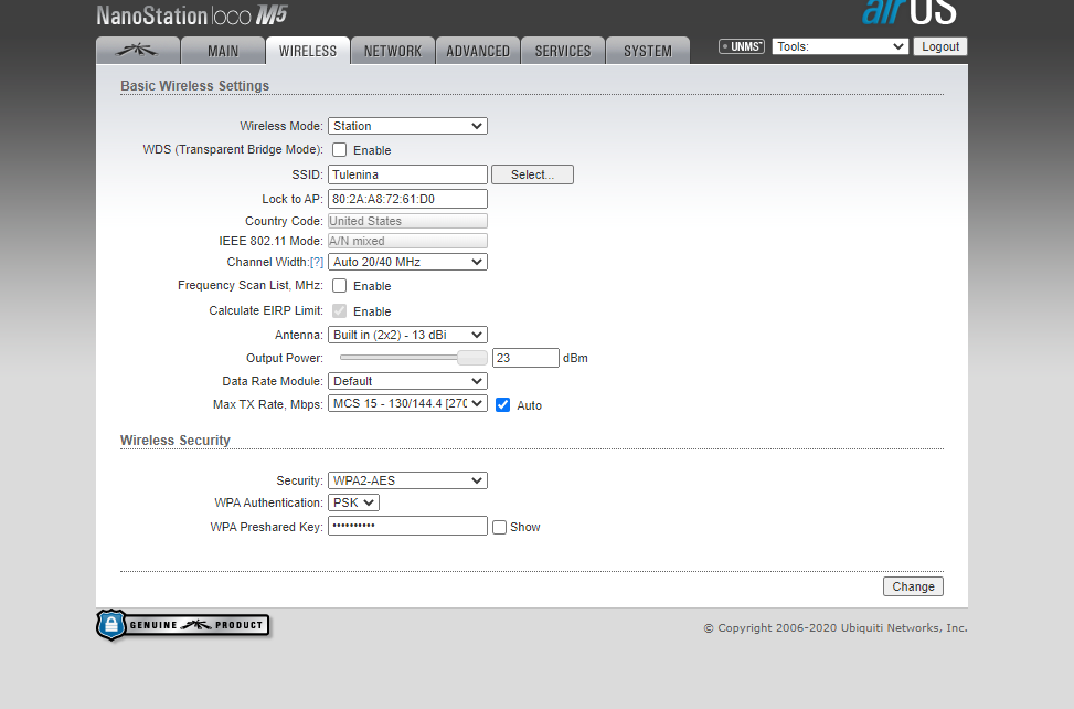

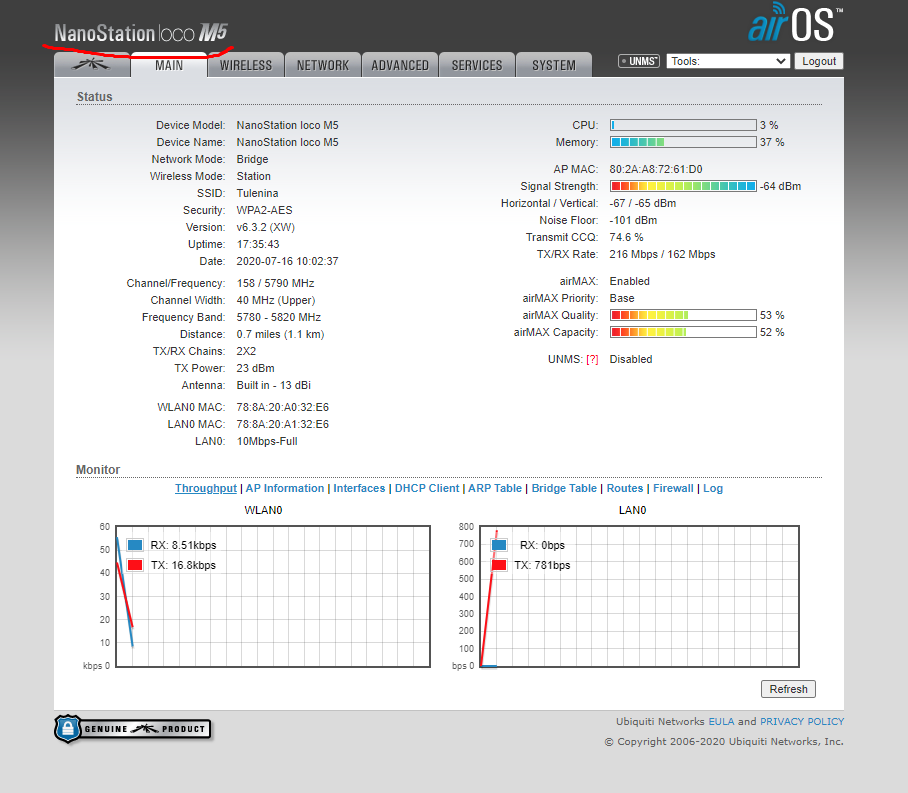

На первый взгляд, на втором скриншоте (Screenshoot_6.png) LAN - 10 Мбит/с?
Роуетр домашний пишет что не правильно работают dchp.
Модель и как пишет. И что пишет компьютер при прямом подключении.
Если DHCP раздаётся с "передающей антенны" (та которая SOHO router), стоит посмотреть на нее. И WDS на приемной попробуйте включить. (Это важно, при раздаче IP адресов от SOHO, должны получить IP-адреса все за приемной антенной, а если WDS галочка не стоит, принимающая антенна маскирует МАС адреса на себя.)
