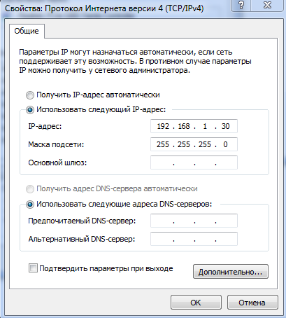

Приветствую форумчане, суть проблемы в том, что к искомому
сабжу не получается зайти в настройки через браузер, хотя всё
сделано согласно инструкции (ip адрес и маску подсети прописал,
все сетевые адаптеры, кроме проводного, в настройках отключил,
само устройство сбрасывал долгим нажатием ресета). При этом,
устройство вроде рабочее, на подключение/отключение Lan кабеля
реагирует (соответствующим светодиодом), да и комп видит сеть на
100 мб без интернета (при подключении).
в общем, не знаю, в чём может быть проблема

ip и маску я уже давно прописал

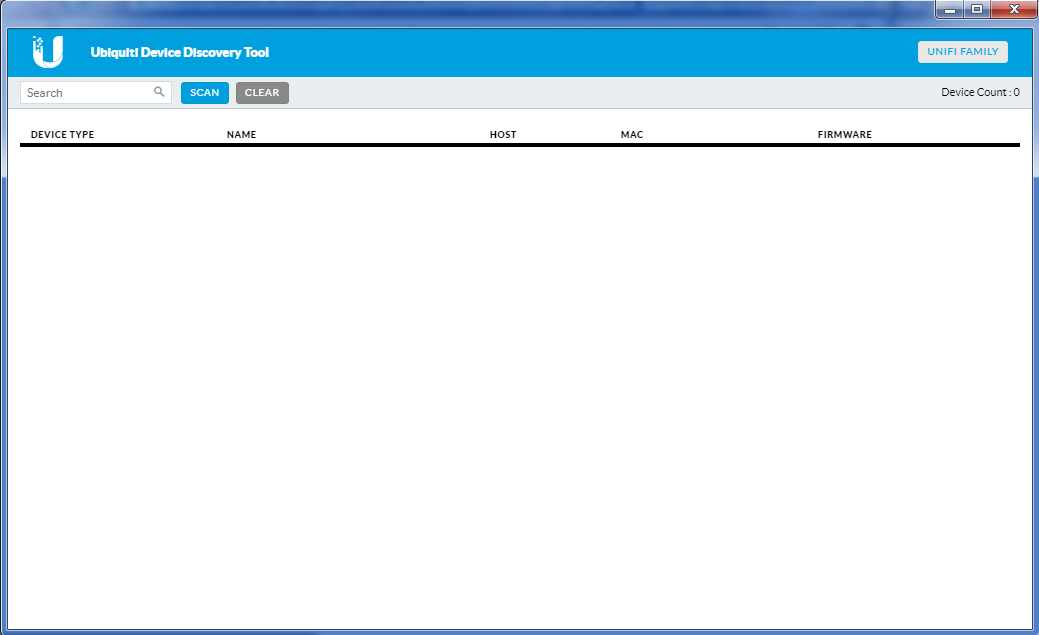

а расширение ничего не нашло

согласно инструкции, последняя цифра ip должна быть любой, кроме 20

Вы в разных сетях раз Дискавери не видит
6.480
388
Поставьте лучше 101 в конце (вместо 30), некоторые устройства ubiquiti используют 30 в конце, но не данная модель. Дискавери не так уж и редко не может обнаружить устройства. Пинг на nanostation проходит? Возможно еще потребуется шлюз указать.
