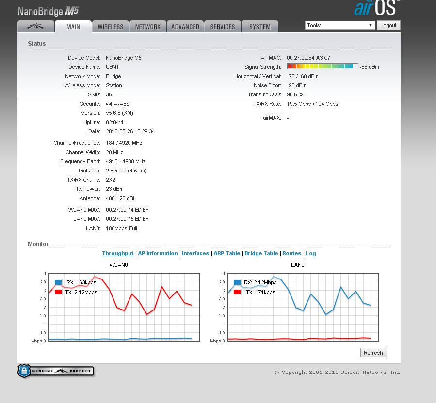

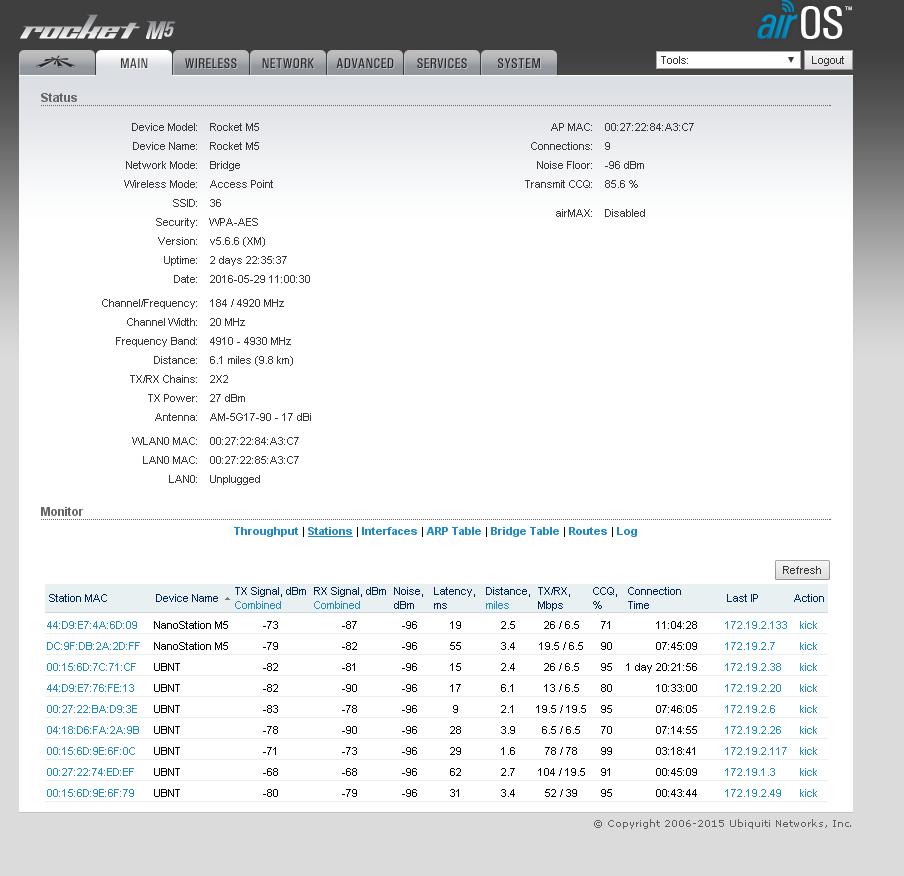

Есть сеть (AP rocket m5). Со стороны сервера (nanobridge m5 в режиме Station) и к клиентам наносами уходит инет. Скорость на наносах обрезана до 4 мегабит в обе стороны.
Теперь суть.
После грозы был отремонтирован рокет после его установки на старое место начались чудеса. Horizontal / Vertical:-75 / -70 dBm и постоянно прыгает в основном Horizontal примерно на +-5, Transmit CCQ: прыгает от 88 до 95,Noise Floor: -98dBm (хоть чтото стабильно xD), TX/RX Rate:39 Mbps / 104 Mbps при чем TX прыгает от 19 до 78Mbps RX стабильно стоит на 104. airMAX выключен. При этом цирке скорость у абонентов примерно 2 на вход 1 на выход по спидтест нет.
Помогите пожалуйста разобраться в чем дело.
