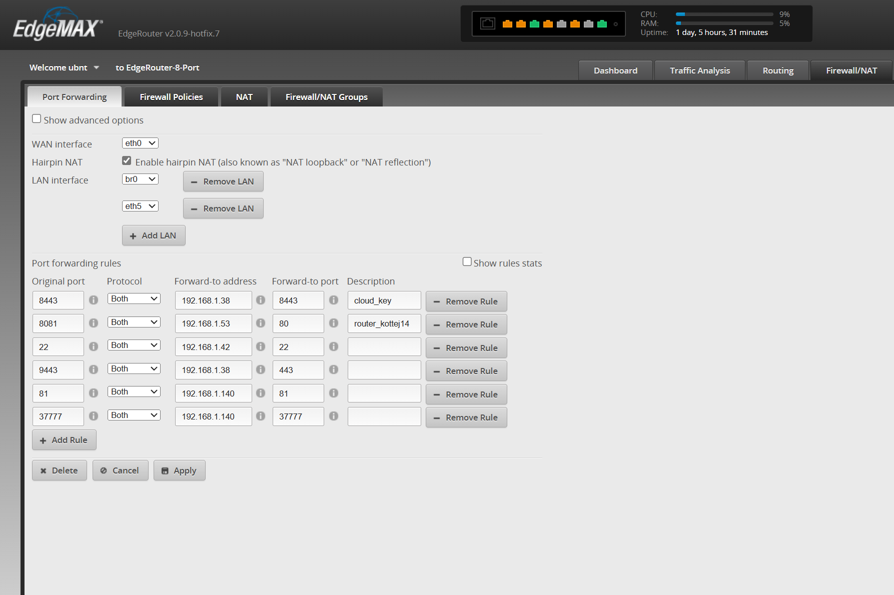

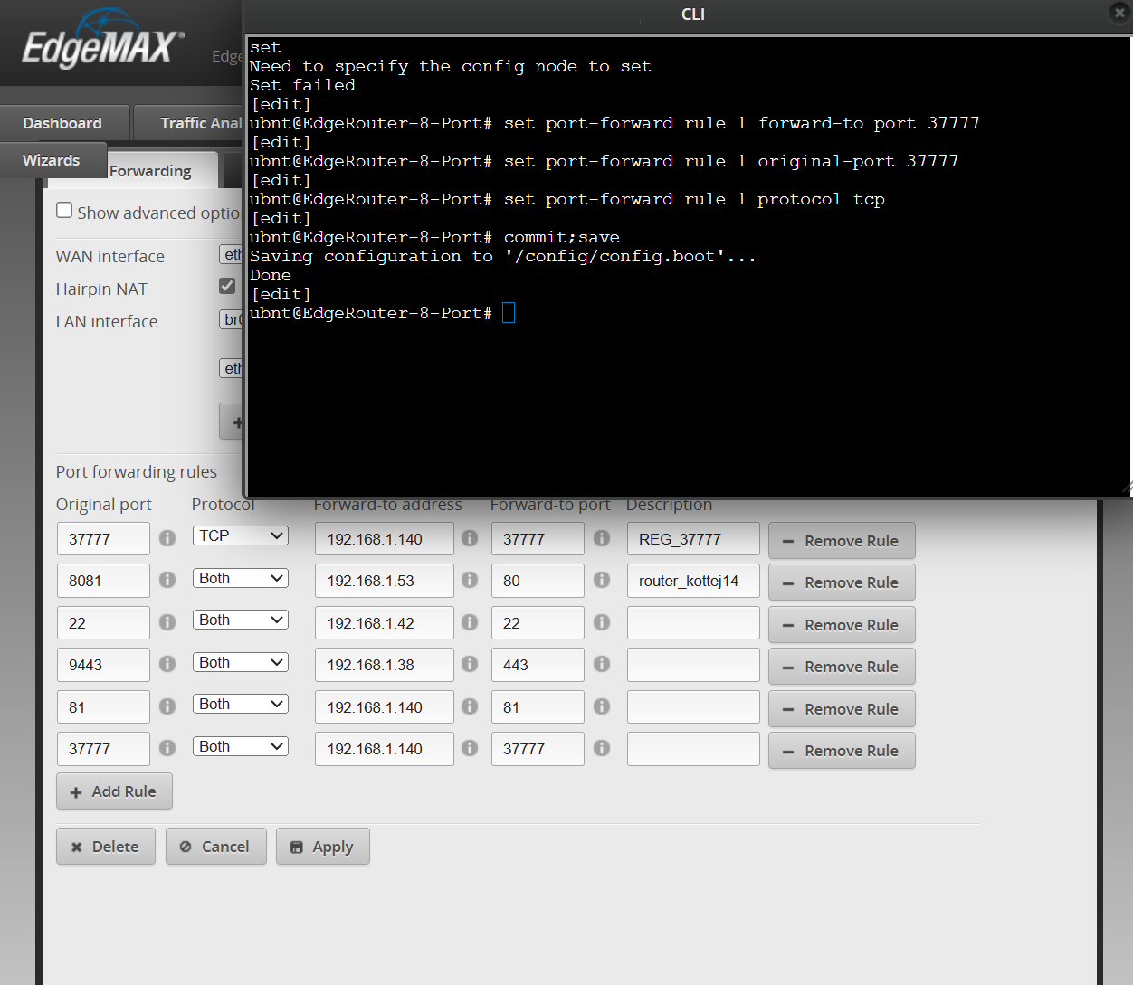

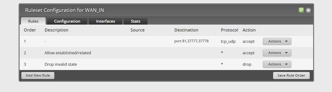

Я не понимаю, почему не работает проброс портов, то есть он работает, но криво и косо, что капец. Несколько устройств в сети: регистратор, облачный контроллер управления АПами, че-то еще есть, суть проблемы не в этом. Проблема заключается в том что супер маршрутизатор не хочет пробрасывать порты на регистратор. На контроллер пробрасывает, порт открывается. Проверяю супер включением проброса портов(галочкой на Enable Auto Firewall), отключаю порт закрывается до контроллера. На регистратор какой бы порт не ставил порт не открывается. Что за гениальное изобретение с закосом под микротик? Как оно работает? Без костылей оно умеет? Или нет? Может Я что-то не так делаю? По инструкции на вкладкле проброс портов настравиваешь, ставишь галку автофайервол, все. Но не все. Не работает. Уже голову всю сломал в этом замечательно оборудовании.
