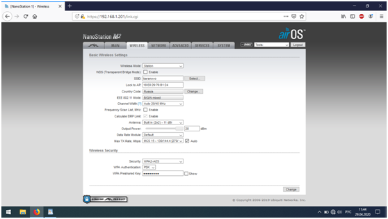

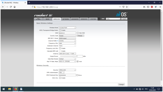

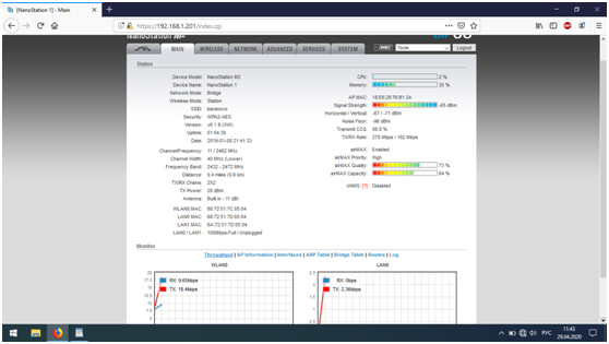

Здравствуйте. На объекте установлена Rocket M2 c внешней антенной AMO-2G13. К ней подключены 3шт. NanoStation M2 - на расстоянии до 1км. ( 200м, 600м и 900м). Самая дальняя из них 1-2 раза в день "отключается"(пропадает сигнал). Все антенны в прямой видимости.

Иии? Мало данных. Скрины настроек например выложите.

ВикторТ
22 Апр 2020
В таком формате читабельно?

Убавьте мощность на наносе. Максимально не всегда хорошо. Так же нужно направить получше. А еще возможно какието помехи...

Какую величину мощности посоветуете? Расстояние до 1 км. А от чего могут быть помехи?( какие варианты)

мощность только подбором. А помехи или из за каких нибудь деревьев возможно, или крыш... Но так же может и на частоте другое устройство работает. Кстати инжектор питания я бы тоже местами поменял с другим наносом, для тэста.

Поиграл значением мощности антенны, заменил РоЕ инжектор, покрутил направление - не помогло - так же остаются обрывы связи(( Куда еще можно капать?
