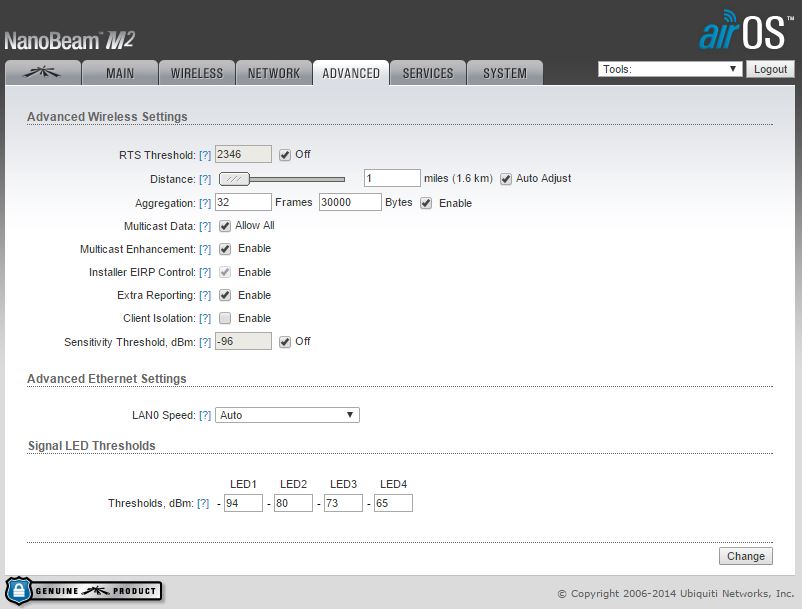

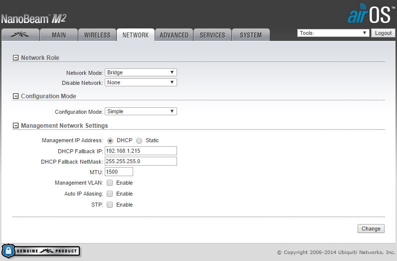

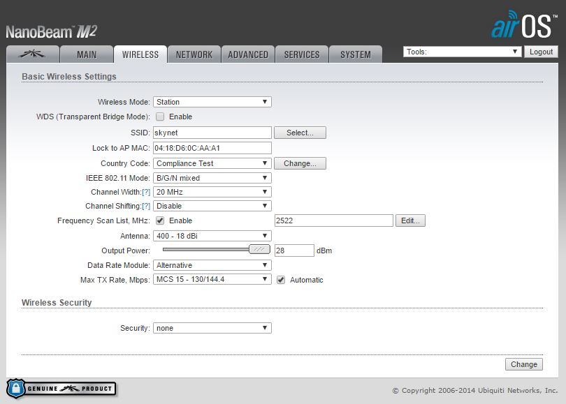

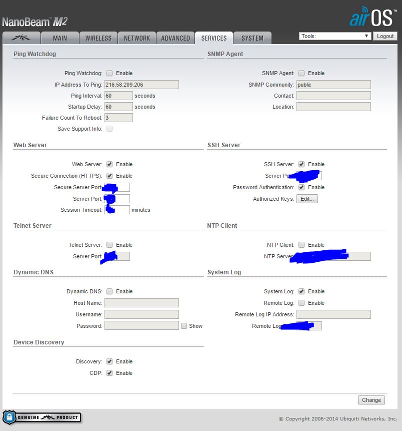

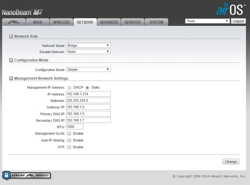

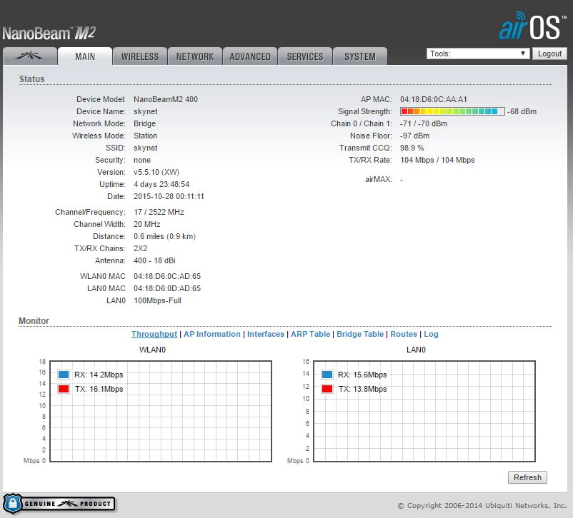

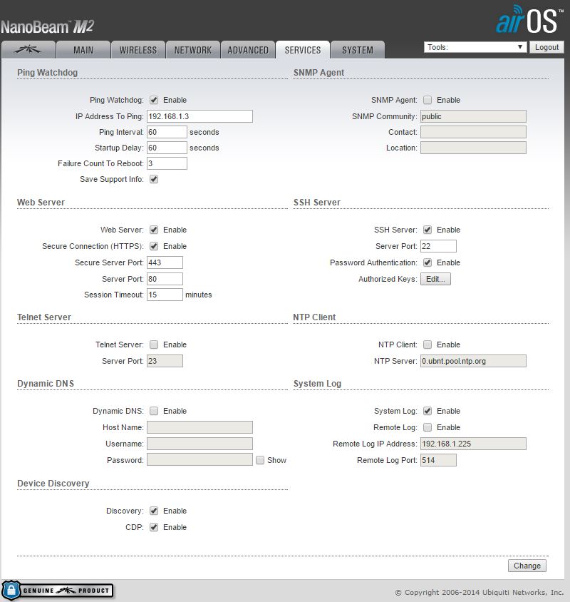

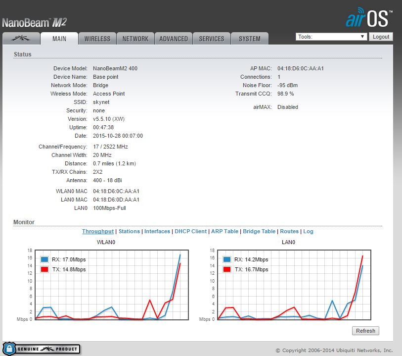

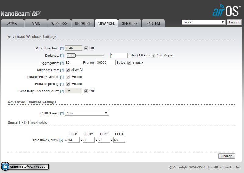

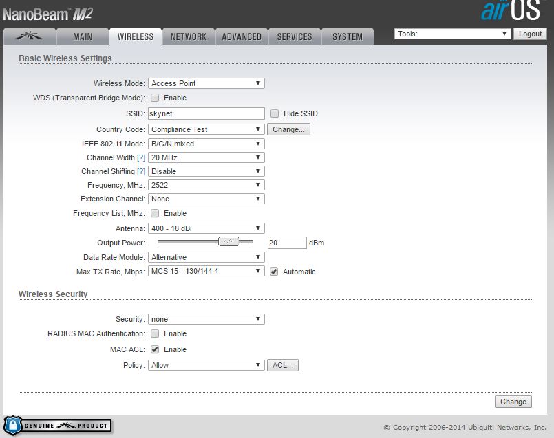

Помоги пожалуйста. Есть две Ubiquiti NanoBeam M2-400 на предприятии, расстояние между ними 700м. Первая антенна подключена к mikrotik 951g-2hnd, а вторая к свичу, от свича дальше подключены ПК. На выходных когда нет нагрузки на сеть, все стабильно работает, а в будний день может "отвалится" 5 раз за час, а может проработать ввесь день без проблем. Пинги пропадаю с первой антены подключенной к mikrotik ее не пингует ни мой ПК ни сам микротик только ее перезагрузить все начинает работать нормально. А воторая антера работает без проблем ее множа пропингувать когда нет связи с ПК на другом конце. 1-6 это скрины с первой антены а 7-11 со второй

Для такого расстояния и такой мощности, что то слабый сигнал. Я бы вам порекомендовал прошить на 5.6.6 и включить через ssh CT (расширенный канал) далее или сразу сделать сканирование эфира встроенной утилитой airview и найти самую чистую частоту от 2312 до 2600, далее по опыту антенны не рассчитаны на эти частоты. И когда сделаете скан. утилитой, то покажите скриншот. А еще расскажите как вы юстировали антенны, т.е на глаз по лампочкам или кто то мониторил, а вы до последнего dBm выводили сигнал?
еще можно включить WDS, IEEE режим выбрать какой то один. мощность на выведите на необходимый минимум.
по микротику не смотрели какой и сколько трафика бегает?

Зделал все так как Вы написали, отключил мульти касты, поставил прошивку, теперь первая антенна все время работает и пингуется нормально, а начала "отваливаться" вторая антенна ее теперь не могу ни я пропингувать с микротика ни с Пк на том конце. Но если перезагрузить первую антену все опять работает. Юстировку мониторили
ТFам сейчас B\G\N - выбрать B\G или G или N - если все как всегда, нажать стрелочку вниз и выбрать нужное
А что она нажимается разве и выбирается? Лично я такое не на одной airOS сделать не мог, даже через ssh.
