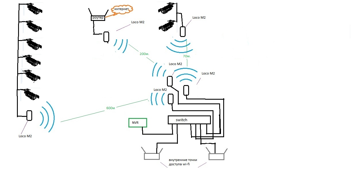

подскажите подойдет ли локо м2 для решения задачи по видеонаблюдению, схема во вложении.
а именно хватит ли пропускной способности? и не будут ли мешать друг-другу принимающие локо?
камеры ip1.3Mp.
поток от одной камеры в р-не 8mбит/сек, какие еще нужны характеристики?
не будут мешать даже если они смотрят примерно в одном направлении(как на схеме)?
на мосте где 6 камер какую лучше ширину канала выбирать?

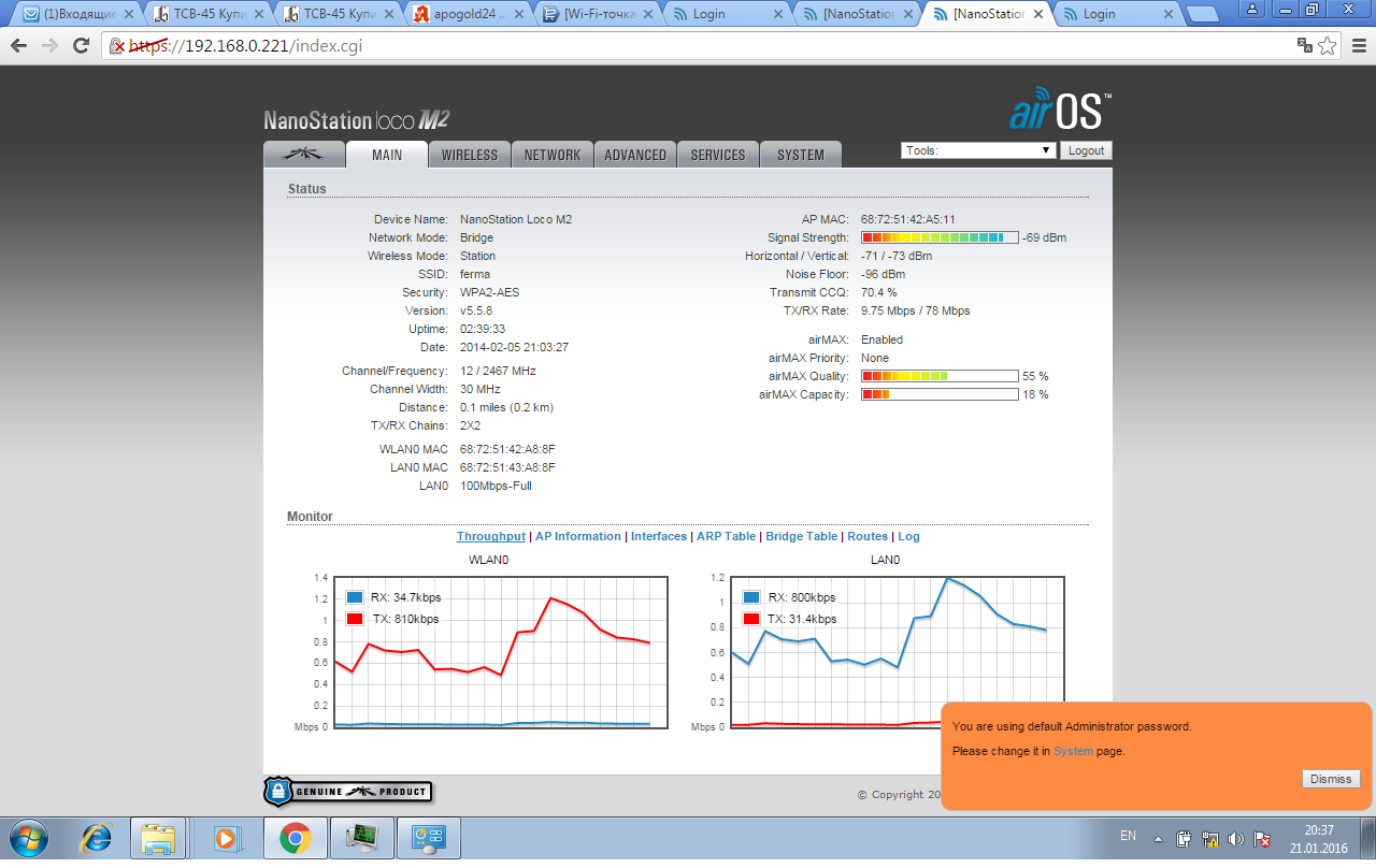

Попробуйте изменить канал. Может на вашем 12 шума много.
8 mb/s - уже более полезная цифра. Суммарно получается порядка 50mb/s на камеры
Loco не будут мешать друг другу если разнести их по разным каналам. Это не отменяет необходимость внимательной юстировки устройств
Настройку начинайте с каналом шириной 20 MHz, и потом уже увидите как работает. И при необходимости увеличьте частоту
