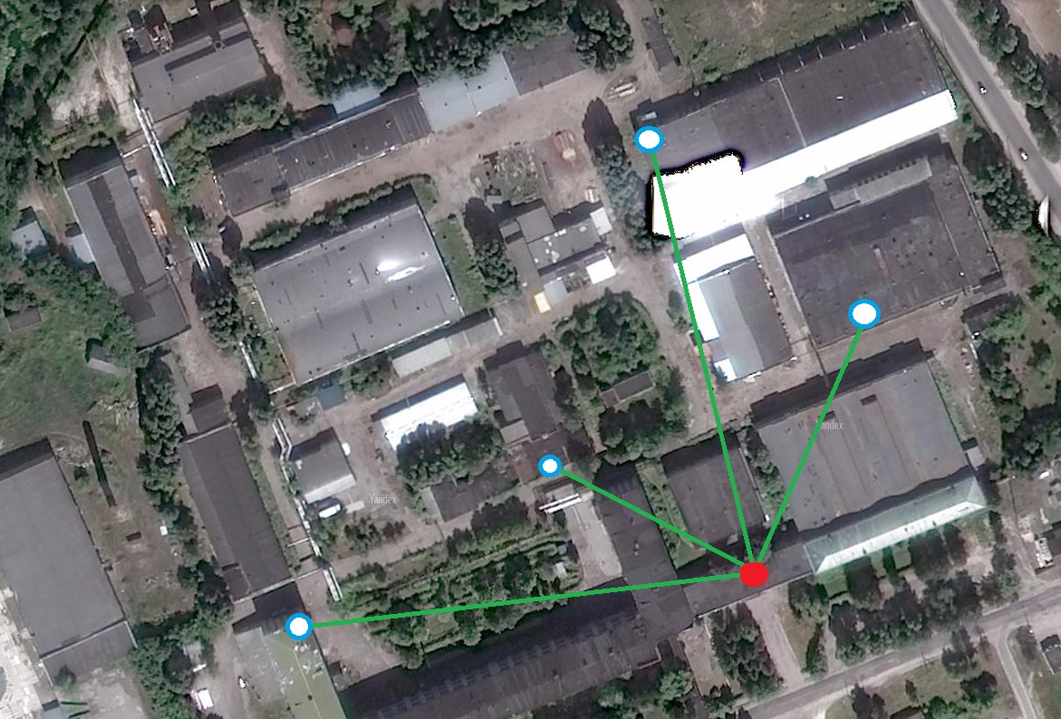

Суть следующая, центральная точка, на ней свитч плюс роутер (локальная сеть предприятия), но есть отдельные кабинеты, расстояния не большие 200-300 метров максимум, но возможности провести оптику к ним нет. Все разбито на куски по собственникам, и каждый наровит вставлять палки в колеса. Вот и хочется совета у профи, что поставить в центральной точке, а что в удаленных, главное требование, одна подсеть и стабильность. У меня опыта к сожалению построение подобного нет, пару мостов отстраивал, но там 2 NS3 - все просто, а здесь не ставить же четыре NS на центральной :))) Очень надеюсь на Вашу помощь.
в центр ставьте Рокет с круговой либо секторной антенной. Клиентами сделайте Наносы
