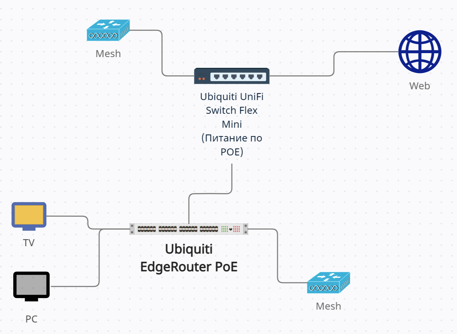

Добрый день!
Планирую сеть в дом, накидал для себя идеальную схему, но вот с комплектующими проблема, не знаю рабочий ли вариант.
Прикрепил схему, на ней обозначены модули, которые хочу использовать. Собственно вопрос, ничего я не упустил, заведется ли эта схема? Может что-то улучшить можно?
9626
Особенность в том что свитч планируется к установке в подпотолочном пространстве около входа, розеток рядом к сожалению нет, только вариант с POE
Switch Flex Mini
EdgeRouter POE
6.410
При наличии устройств серии unifi, Вам потребуется контроллер (хоть программный (что лучше), хоть аппаратный (там контроллер тоже программный, но внутри "железяки")). Для выхода в интернет - unifi switch - не годится, нужен unifi security gateway (без контроллера он бесполезен). Ну и edgerouter - раз вся линейка unifi - не стоит ставить.

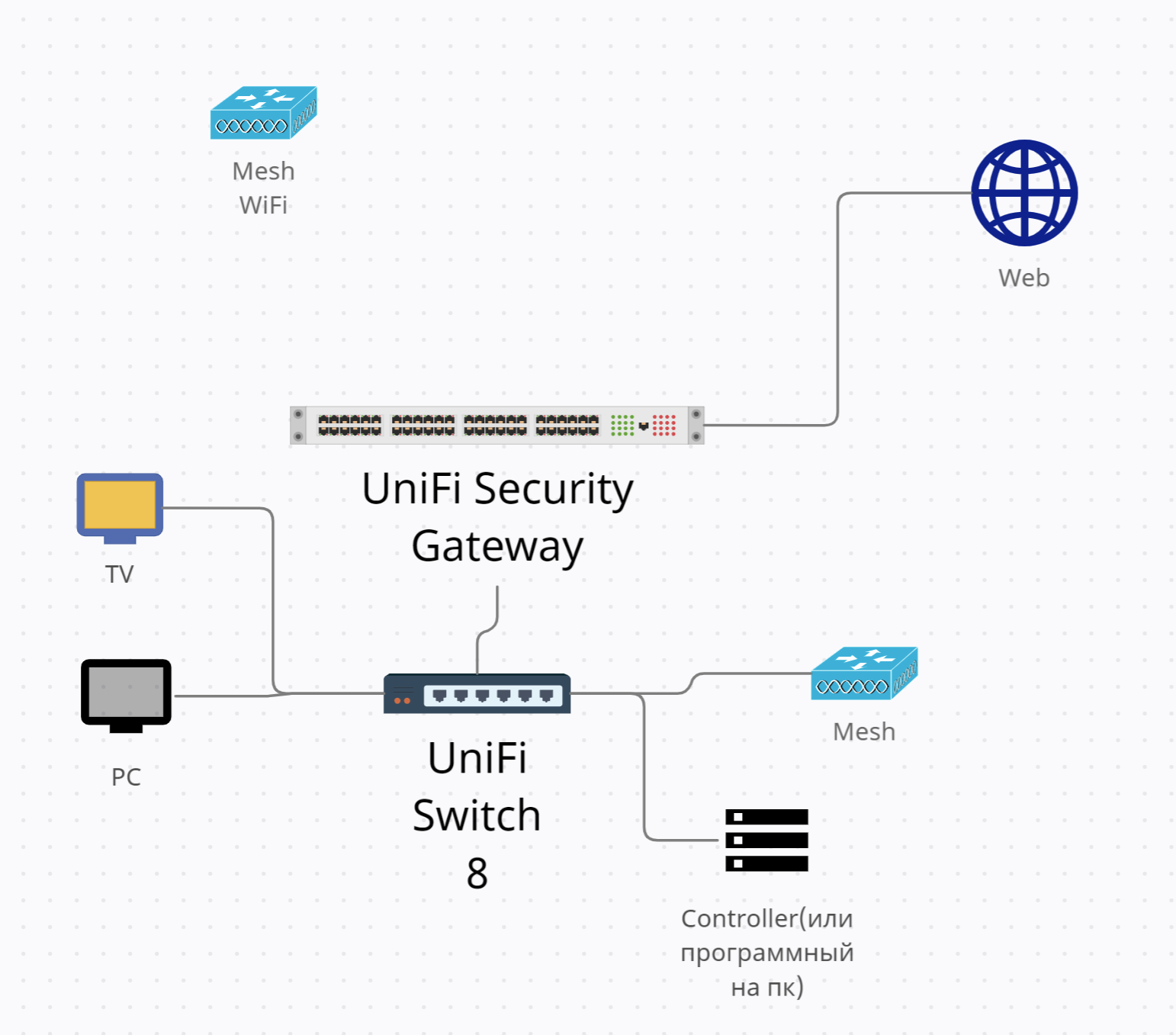

9627
Вот эта схема рабочая я так понимаю, придется пожертвовать качеством mesh сети, но иначе не выходит
6.410
Mesh'ом как раз жертвовать и не придется - если он unifi mesh. Да и на входе можно "чужой" роутер поставить, который заодно и DHCP будет раздавать. Только сильно сложный не берите, что бы до отключенного меша (по последней схеме) был доступ с контроллера.
P.S. А зачем Вам меш? он требуется для организации бескабельной сети. Или к ним еще дальше будут подключаться? Или погодное исполнение?
