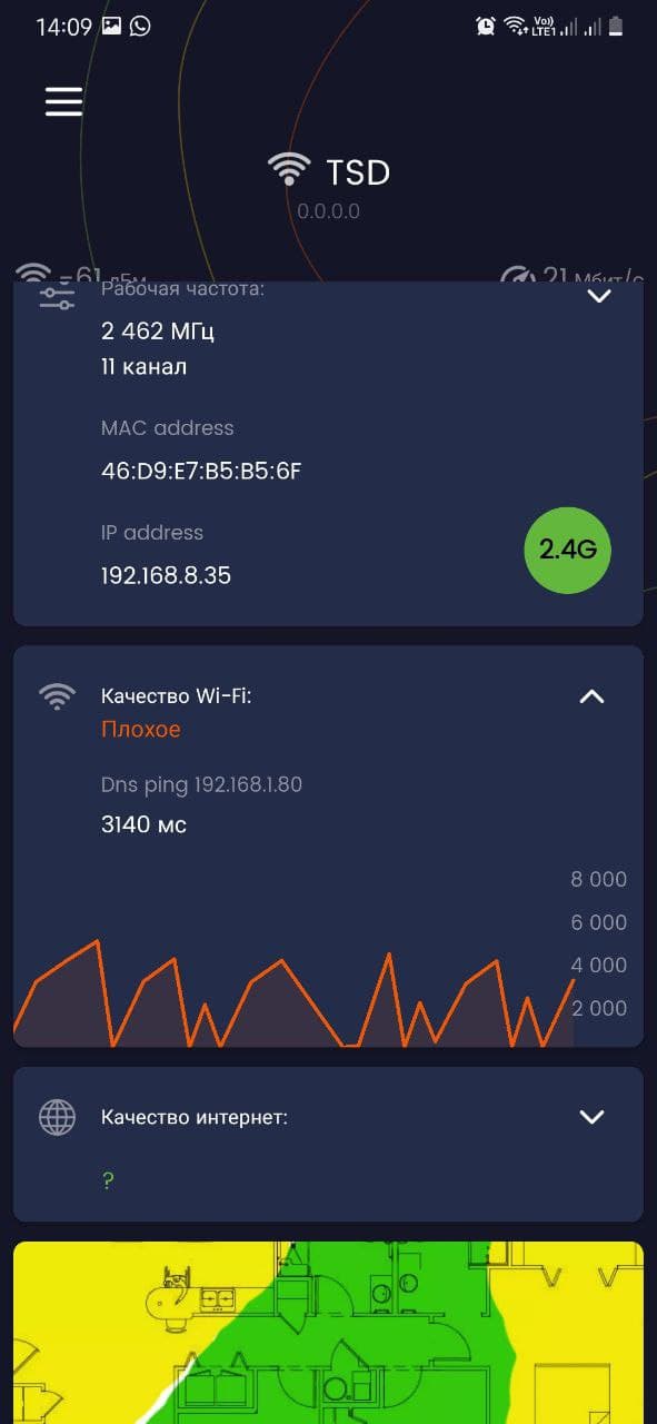

Сотрудники склада хотят по помещению с ТСД, подключенным по РДП к сеансу 1С, сканируют этикетки на упаковках. Местами при прохождении по складу соединение может оборваться и повторного подключения не происходит продолжительное время.
В ходе диагностики выявил, что при хождении с ТСД он автоматически не переподключается к ближайшей точке доступа , а остается подключенным к той, у которой ранее был хороший сигнал. При том есть отключить и подключить сеть Wifi, ТСД подключится к ближайшей тарелке и все будет работать как надо.

Некоторое время назад начались проблемы с ТСД на складе, а именно:

- Подключение к одной точке и переход от нее к другой точке (видно что сигнал уменьшается и переподключения к новой точке не происходит)
- Потеря сигнала при хождении по складскому помещению
