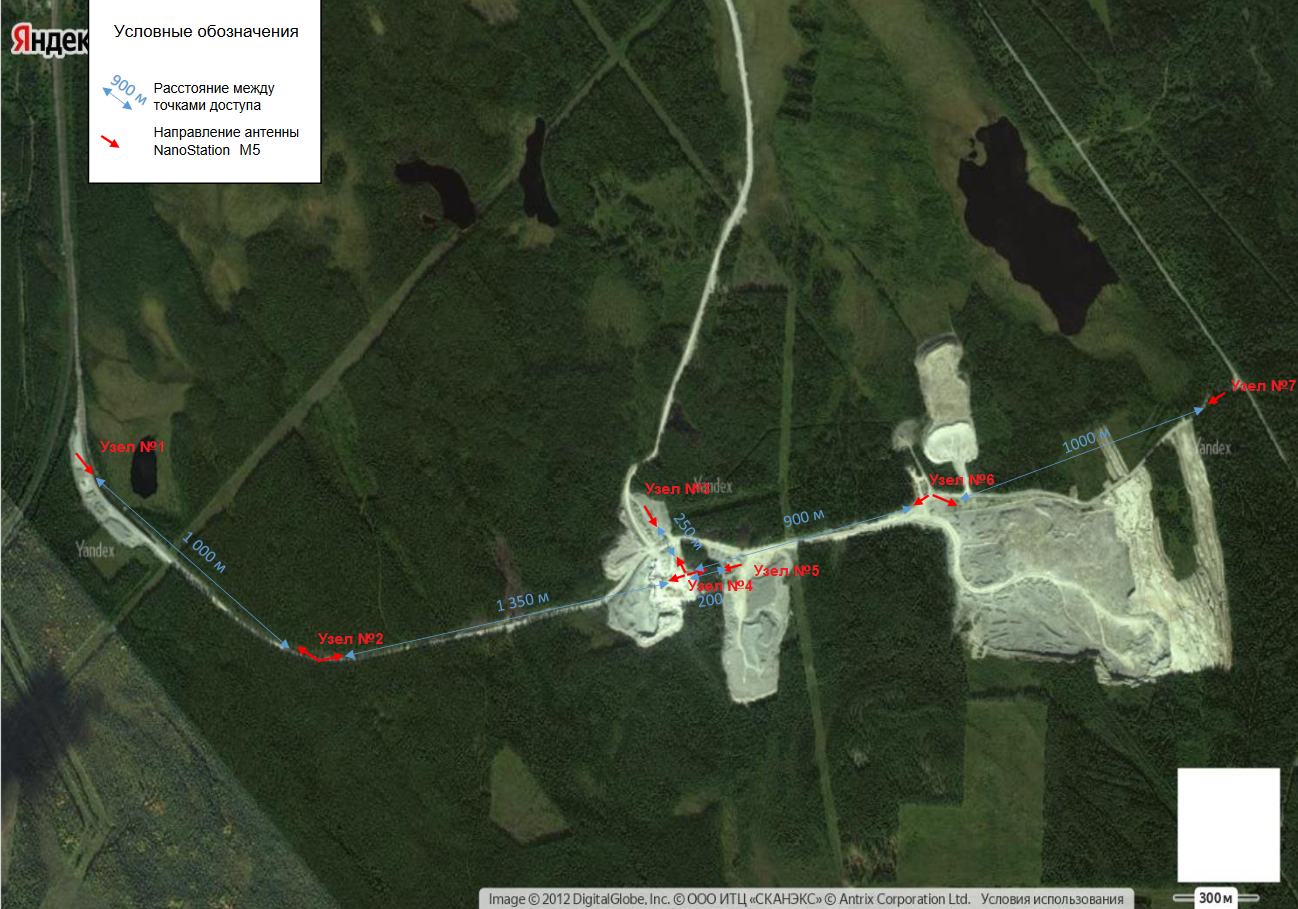

Здравствуйте, можете проконсультировать по вопросу работоспособности схемы размещения точек доступа NanoStation M5 для обеспечения СВН?
6.418
Обозначьте на схеме узловые точки цифрами или буквами. Откуда интернет будет приходить? Разворачивать будете исключительно на nanostation m5?
P.S. Что такое СВН?

Узел №1 - выход в интернет
СВН- система видеонаблюдения
Выбирал nanostation m5 исходя из того, что из просмотренных вариантов обладает максимальной дальностью связи, если у Вас есть предложения или уточнения - буду рад услышать
6.418
Прямая видимость есть? Зона Френеля тоже без помех?
Узел 1 - ТД
Узел 2 - одно устройство клиент, второе ТД, соединяются по проводу или свич если камеры будут подключаться.
Узел 4 - клиент nanostation, а вот для ТД лучше что-то с круговой антенной, rocket или bullet.
Узел 6 - аналогично узлу 2.
Посчитайте, хватит ли Вам пропускной способности, особенно на первом участке, с учетом всех видеопотоков.
Стоит рассмотреть серию AC.
