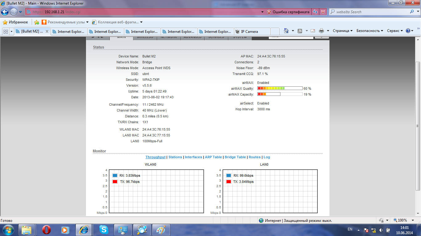

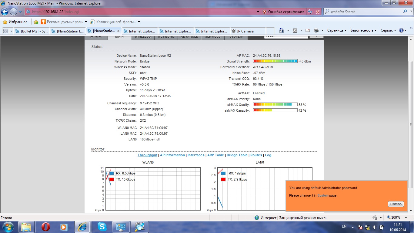

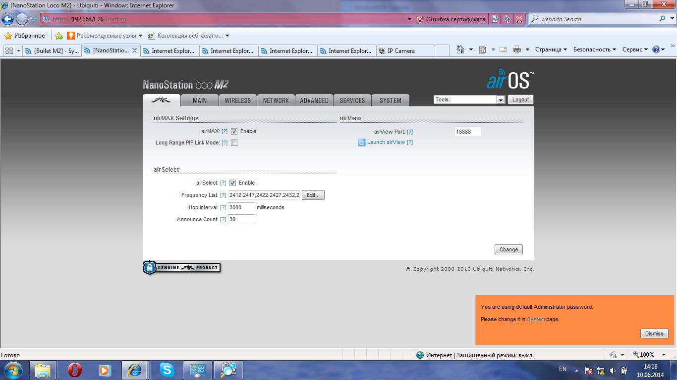

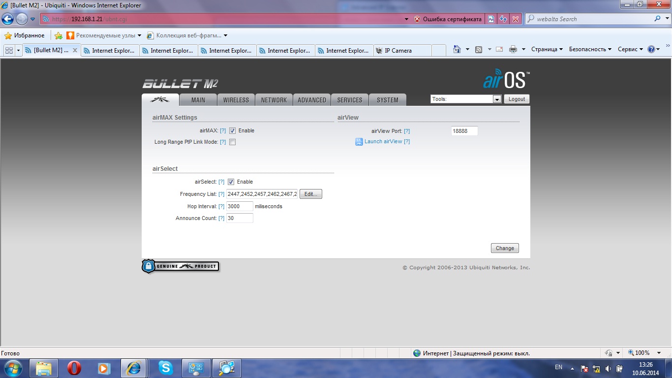

Здравствуйте. Имеется Bullet M2-1шт и NanoStation Loco M2-5шт. Один loco настроен как приемник. У меня по этой сети идет изображение с 13 ip камер. Изображение виснет постоянно, я предположил что не справляется сеть, собственно поэтому один loco и настроен как приемник. Хотел уменьшить нагрузку и разделить сеть, но привязки по ip не нашел, поэтому разделил на уровне пароля и логина на вайвай+ частота. Теперь Bullet M2 принимает с двух передатчиков и один loco с еще двух. Ситуация не изменилась, как висло изображение так и виснет. Вот собственно вопрос, есть ли возможность привязку по ip осуществить,ну что бы к буллету цепляется только этот и этот ip. Есть ли смысл ставить на каждый передатчик свой приемник? Уменьшит это нагрузку или нет? Да и вообще из-за сети ли это, или все должно и так работать ,а смотреть нужно сакм регистратор...? Скрины настройки есть.
Bullet
![1.jpg](/forum/data/attachments/0/798-34427d1e341385d99cfa61f5be8f7233.jpg)

Loco приемник
![1.jpg](/forum/data/attachments/0/800-c8ccd7b5ed2f823768276a982bf8064a.jpg)

Loco передатчики
![2.jpg](/forum/data/attachments/0/802-2ead406498d9c5d8de9500e9e86f1e96.jpg)
