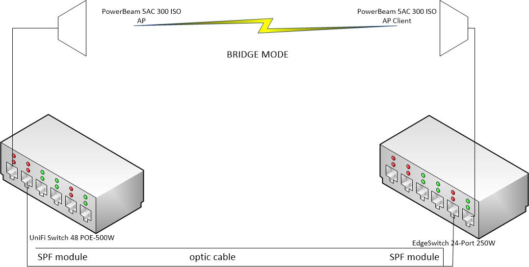

Приветствую уважаемый форум!
Есть задача, абсолютно для меня новая, поэтому прошу помощи более опытных коллег по цеху :)
Имеем два разнесенных на 1 км здания, локальные сети объединены (на данный момент) радио-мостом из двух PowerBeam 5AC 300 ISO, работающих в режиме BRIDGE. То есть, в обоих зданиях имеем подсеть 192.168.1.0/22, прозрачно работающая через этот мост.
На подходе аренда темного волокна у провайдера между этими зданиями. В одном здании имеем EdgeSwitch 24-Port 250W (с ОСью на борту), в другом UniFi Switch 48 POE-500W (управляемый через UniFi Controller). Втыкаю в них оптические модули, соединяюсь с темным волокном и получаю линк по этой оптике, предварительно отключив радиомост, чтобы не получить петлю. Тут все ясно.
А вот теперь, научите пожалуйста, как зарезервировать оптику по радиоканалу? Допустим, рубанули лопатой кабель - линк пропал. А надо, чтобы связь между зданиями была, в случае аварии на оптике, по радиоканалу. Само собой автоматом - как сделать такое в ручном режиме я уже представляю )))
Port Aggregation???
Примитивную схему прилагаю.
Спасибо всем откликнувшимся!

Нет, это объединение портов в единый канал.
Вам нужно искать "failover" на форуме производителя, что типа таких вопросов:
https://community.ui.com
А разве агрегация каналов не предполагает автоматическое их резервирование?
Link Aggregation Control Protocol (LACP)
LACP is a dynamically negotiated protocol that ensures that the LAG configuration is compatible and viable on each endpoint. LACP also provides the ability for the load balancing to failover in the event that one of the bundled links were to fail.

Да, действительно, упустил, что при агрегации резервирование происходит, мне показалось, что Вы хотите использовать только один канал, а на второй переключаться только в случае сбоя.

Вопрос для этой же темы: STP стоимость линка у свитчей под управлением ubnt контроллера есть? ( дружно не нашли)
