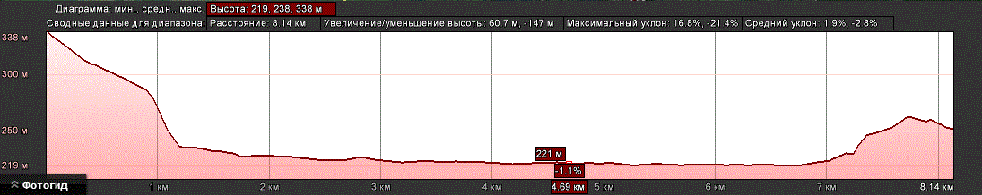

В створе антенны, на расстоянии 8,2 и 9,4 км находятся 2 Nanobeam M2-400.
Трасса по гугломиру до первого (установлен на высоте 8 метров, и с места установки полностью видно место установки Rocket):

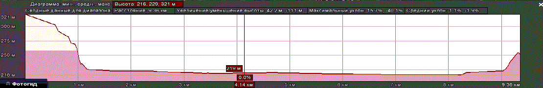

До второго (установлен на мачте высотой около 12 метров, разумеется, так же прямая видимость места установки Rocket):

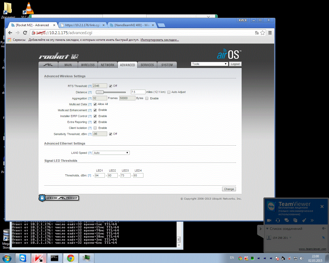

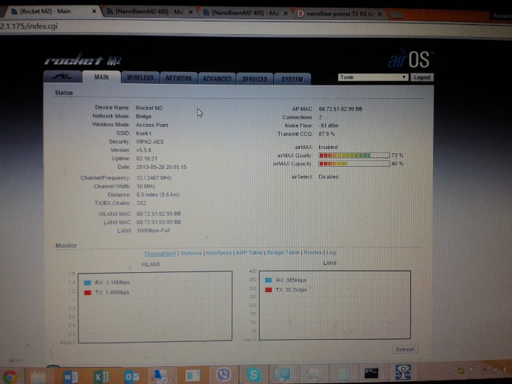

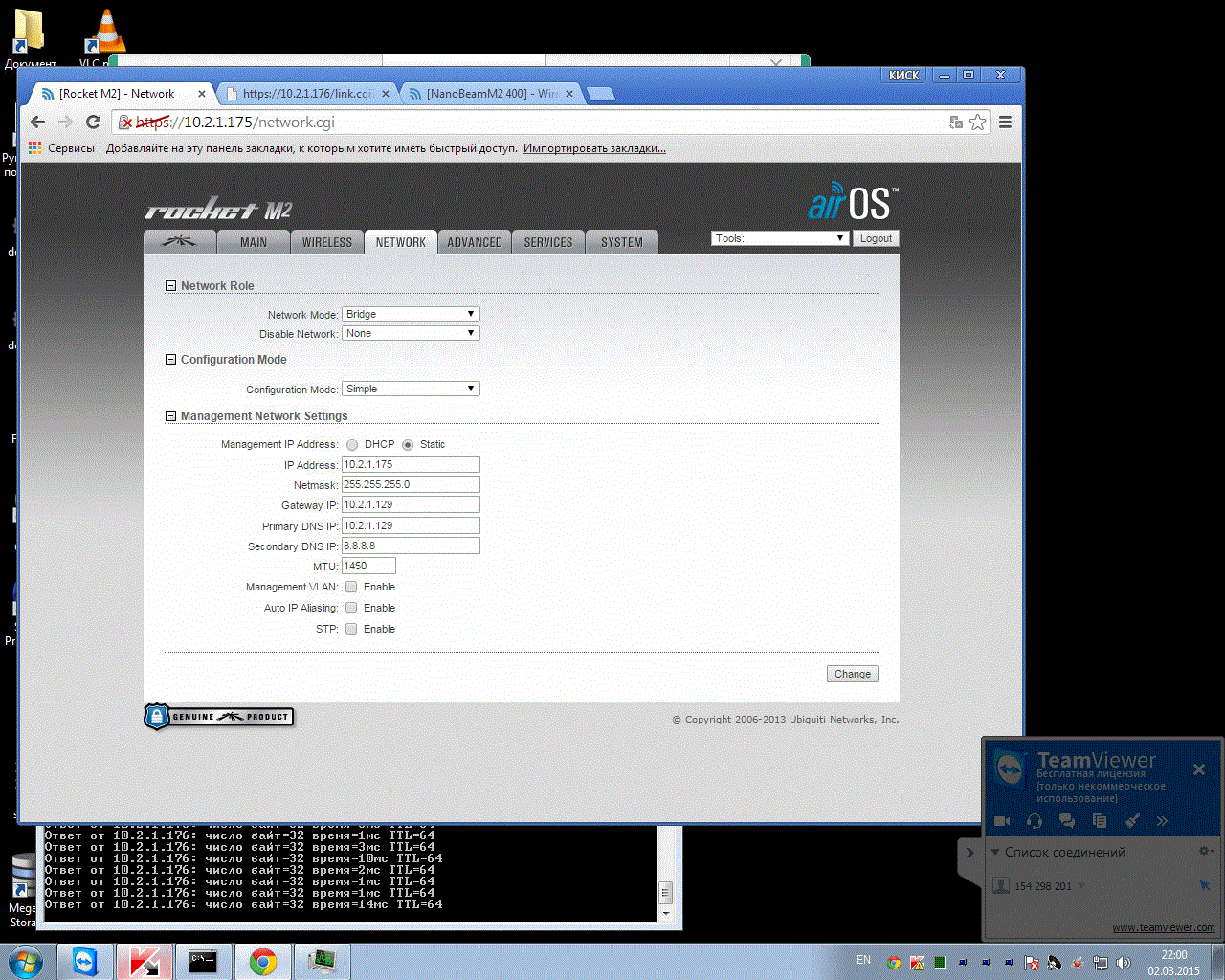

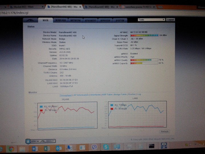

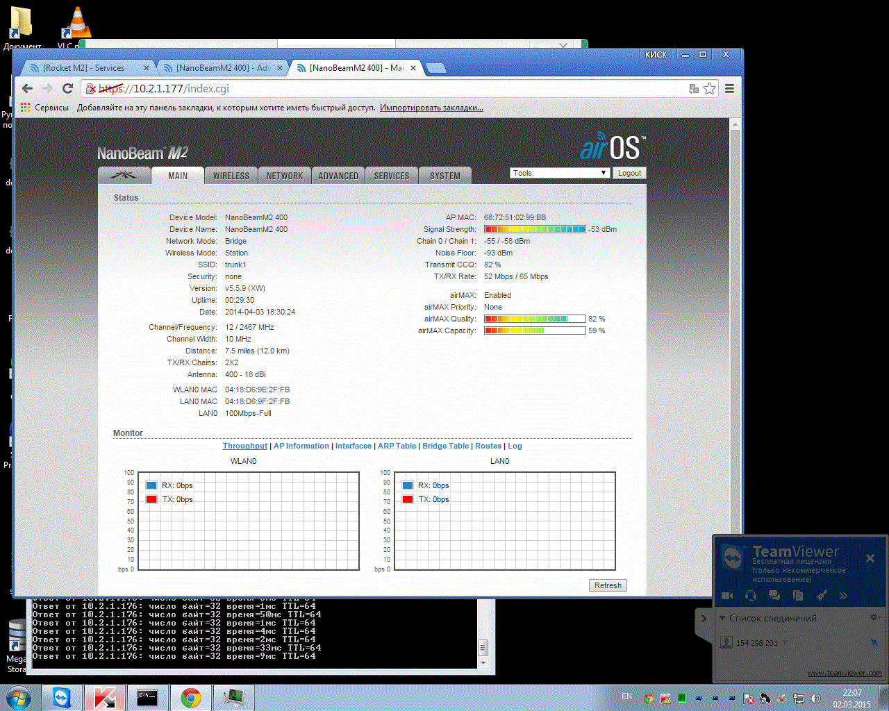

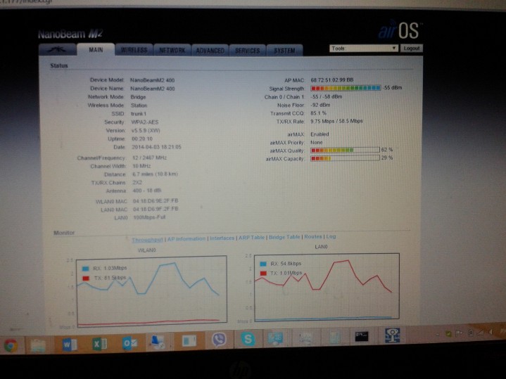

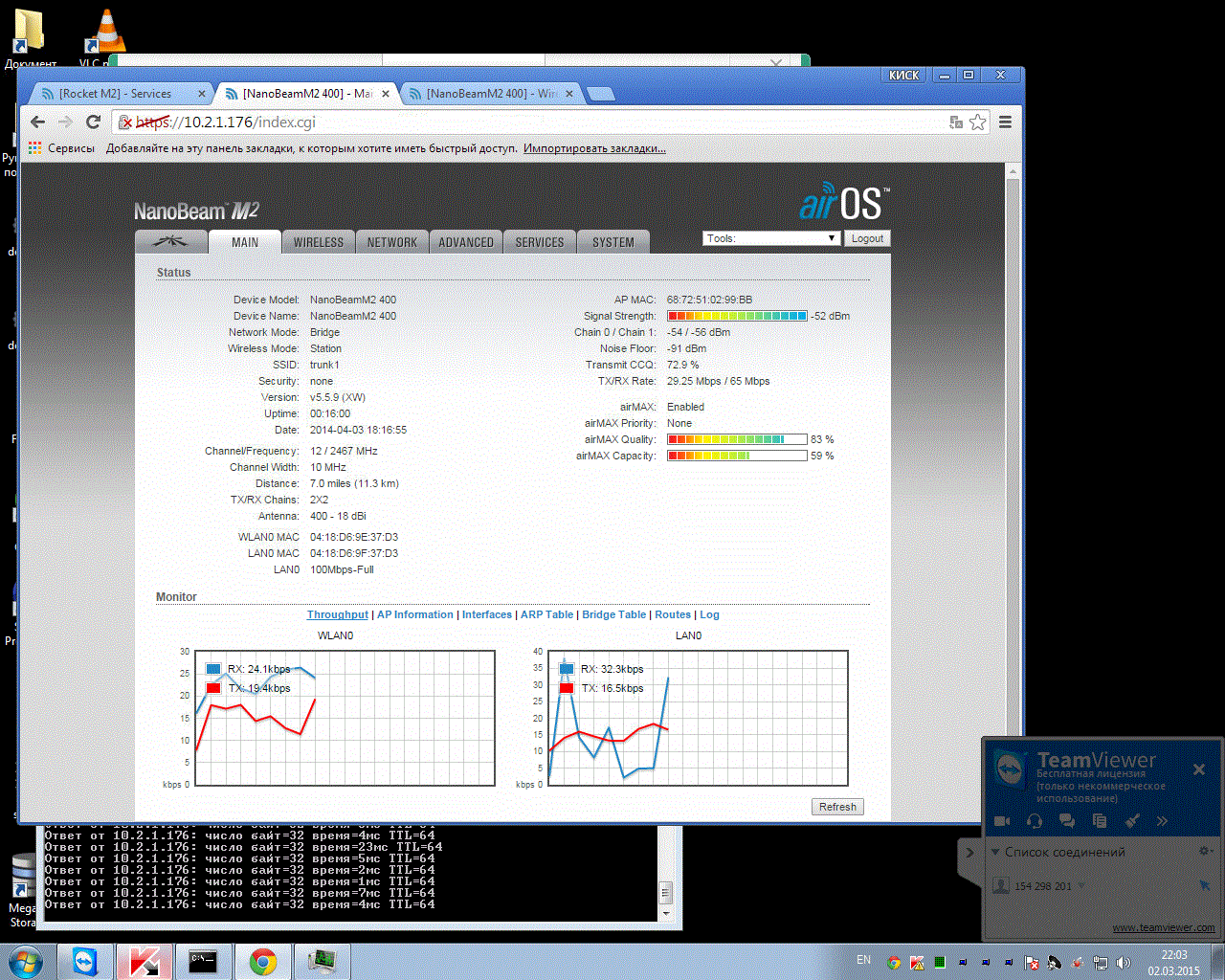

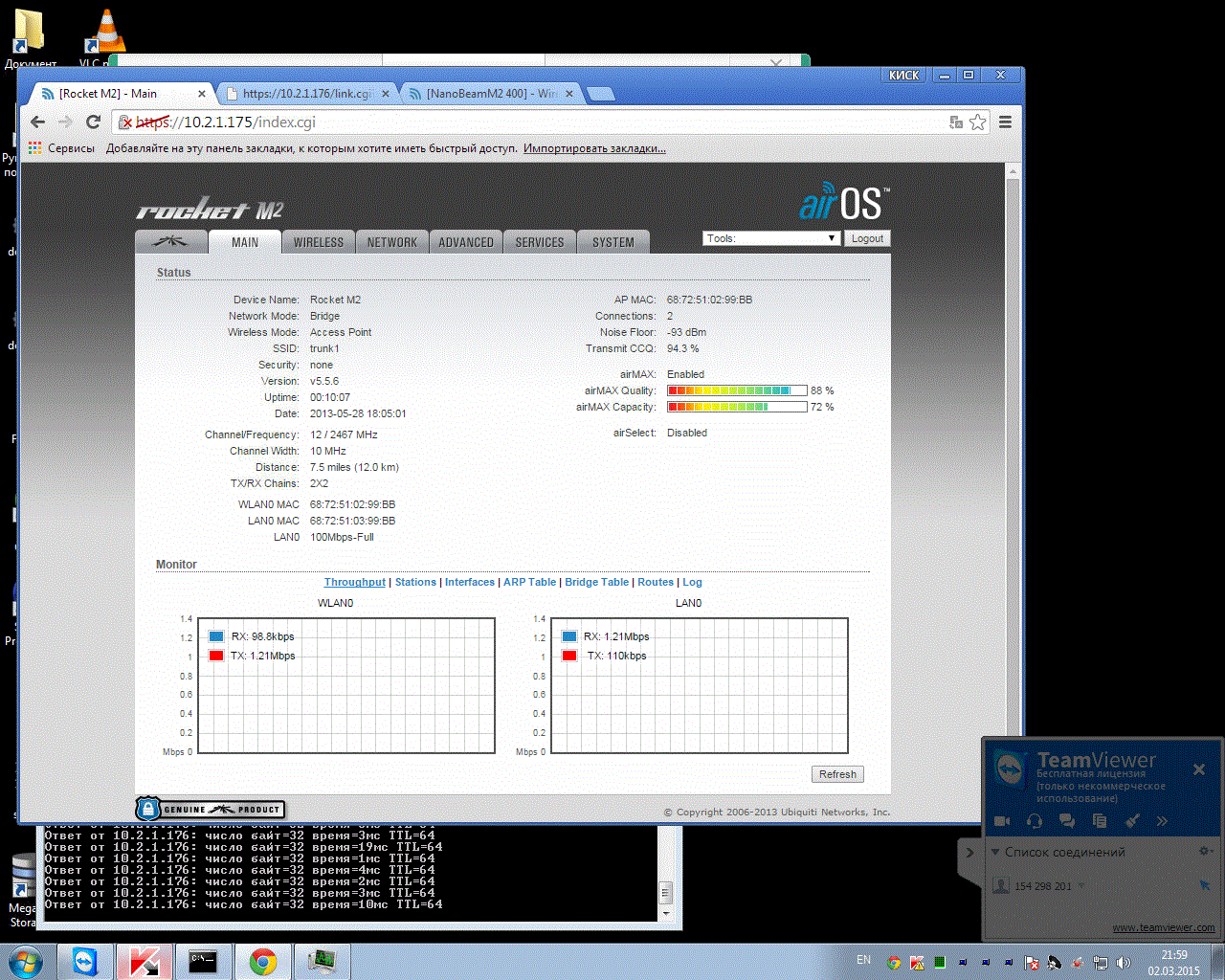

На скринах Rocket слева, Nanobeam справа.
Что-то сделано не так, в результате, на обоих Nanobeam периодически падает ТХ до 1-5 мегабит, при этом RX достаточно высок.

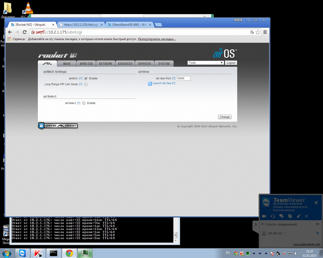

Rocket:

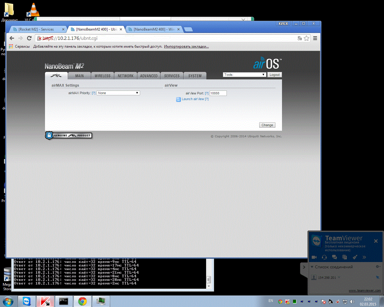

AirMAX на самом деле был включен, просто тот скрин не сохранился. Включение и выключение AirMAX ситуацию не меняет.
Nanobeam1:
Nanobeam2:
