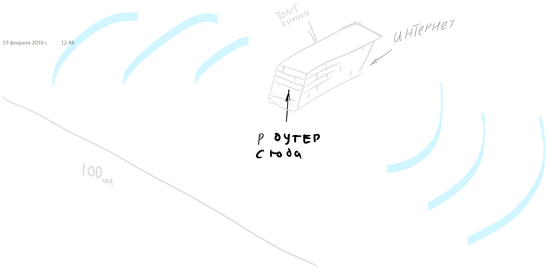

Есть очень большой офис открытого типа 100 на 40 метров , в середине стена кирпич метровая . ТАм же входит инет. Подскажите, что мощное поставить , что бы везде работало.
Стандартное уже пробовали, всякие длинки, циски и тд. Либо не добивает , либо роутер виснет, либо стена мешает в центре
Задача, что бы это было одно единственное устройство. Стены долбить нельзя , прокладывать ничего нельзя - ремонт.
Количество сотрудников 100. untitled.png 2.6.14_BLOG_OPENDEILING_1.jpg AVA_ORT-02_large.jpg

но физику не обманешь
в стотысячный раз повторяю, дальность работы wifi определяется не только мощностью точки доступа, но и пользовательских устройств. Что толку если у вас ноутбуки сотрудников, сидящих в дальней части той половины офиса, что окажется за стеной, будет великолепно ловить точку доступа , если мощности их сетевых карты будет недостаточно чтобы пробить кирпичную стену!?
Либо два независимых устройства в каждой половине, либо в одной половине - точка доступа, в другой - репитер
1 Июн 2012
1.635
55
Единственное устройство - не выход. Тем более, у вас стальные перегородки и толстое стекло. Можно хотеть, но результата не будет. Проще поставить два чего-нибудь (на выбор) с двух сторон злополучной стены.
Роутер будет виснуть, если брать дешёвый одно (до тридцати) пользовательский. Только Unifi или Ruckus. У них контроллеры отдельно, а значит производительность в разы выше.

а если что то мощное с репиторами. Главное что бы этот центр выдержал 100 человек
Ashley
18 Янв 2016
260
31
ну вот, другое дело.
тогда взять две такие или одну, как писал выше, а вторую - такую: http://www.ubnt.su/ubiquiti/unifi-pro.htm
к одной подключаете инет, а вторую настраиваете чтобы она работала как репитер. и все
1 Июн 2012
1.635
55
"Центр" выдержит, если только у него будет мощный процессор и достаточно оперативки.
У домашних моделей это не предусмотрено.
Как если возить кирпичи на легковушке. Грузовик всё же получше.
