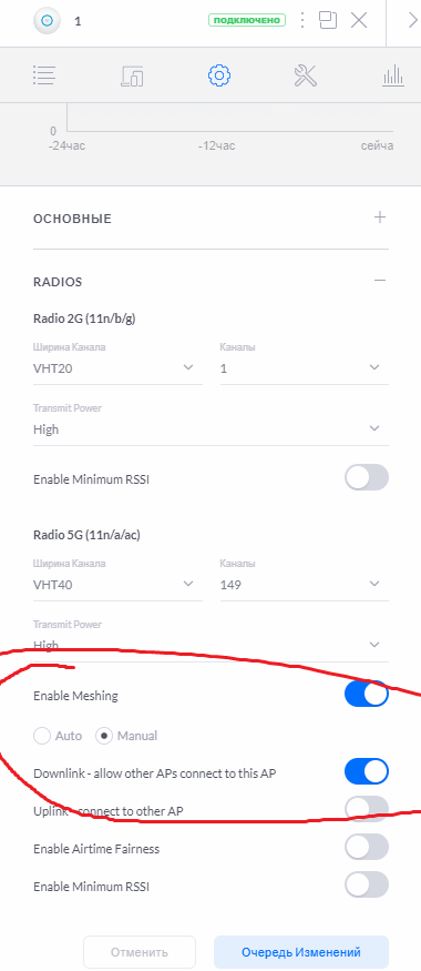

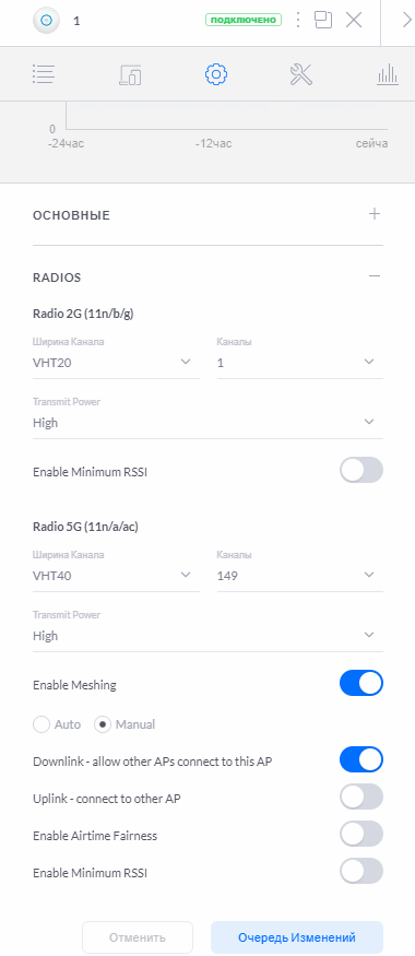

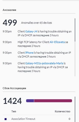

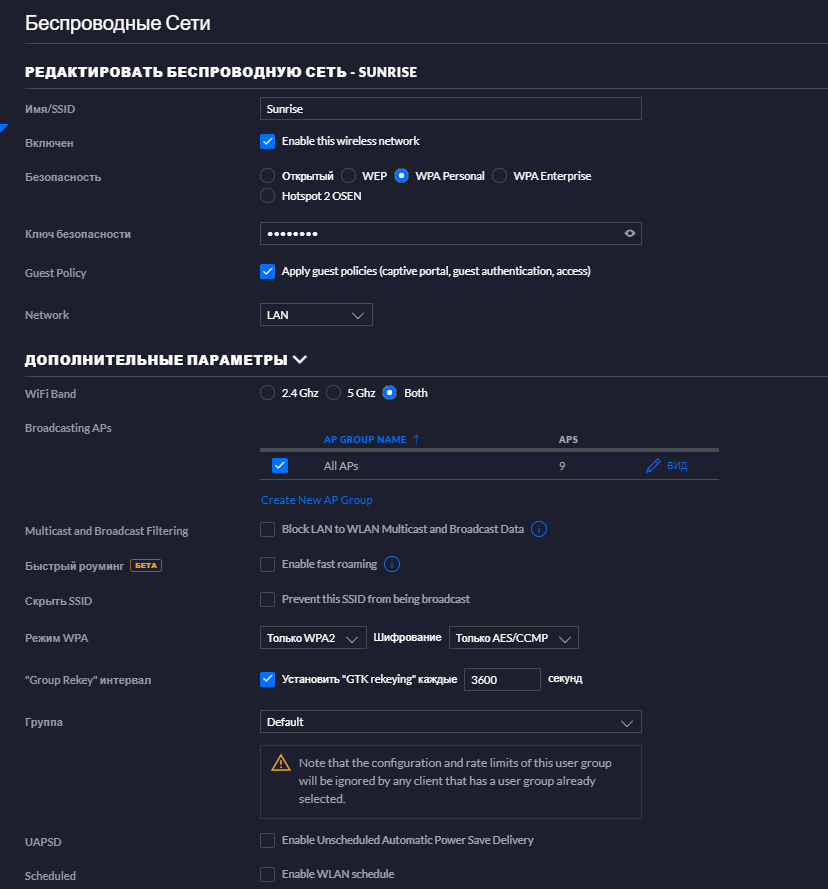

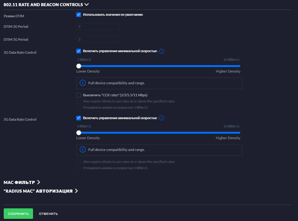

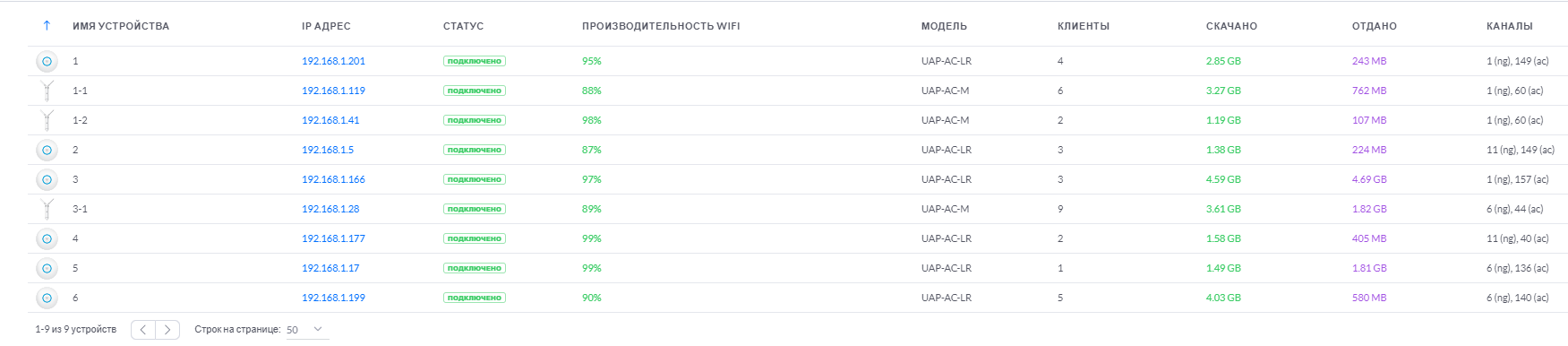

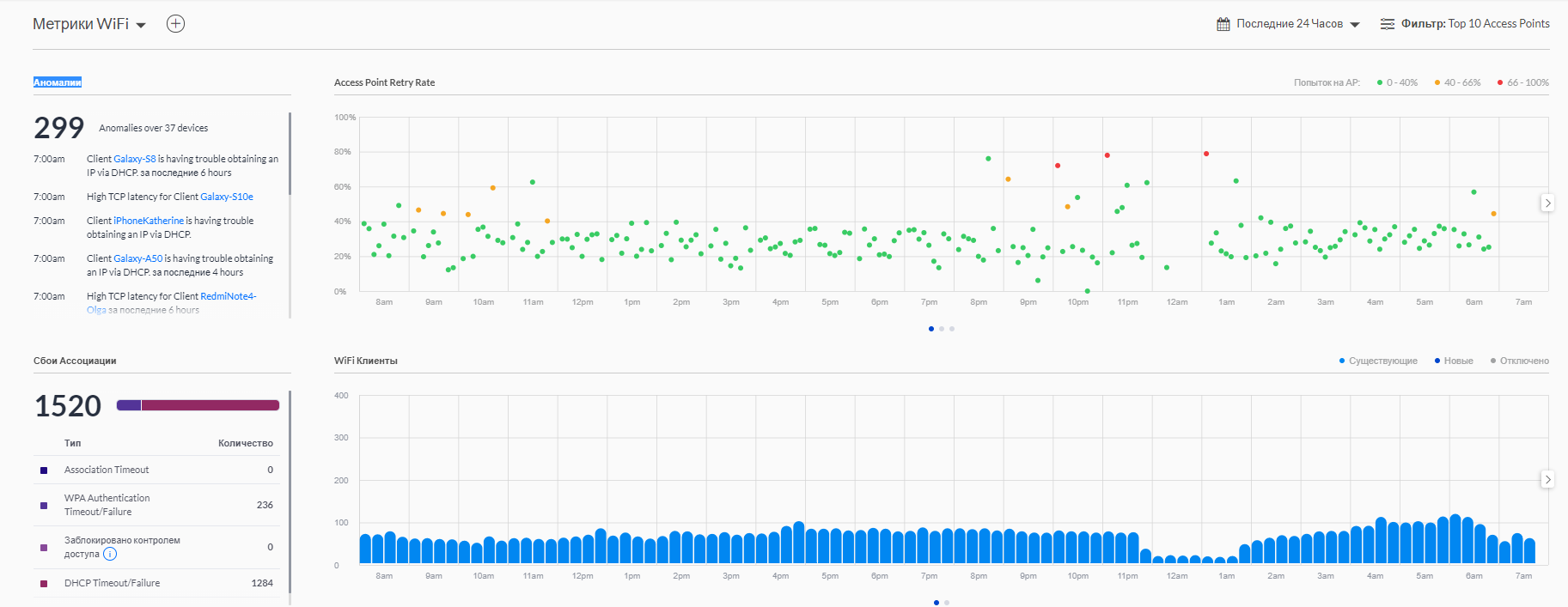

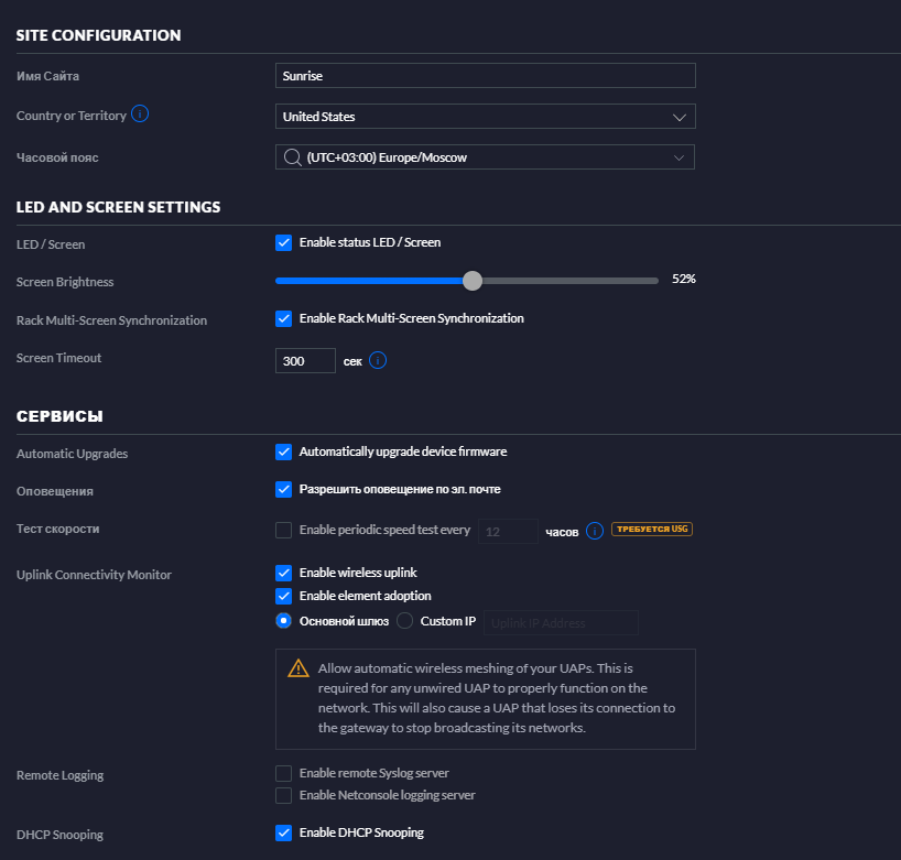

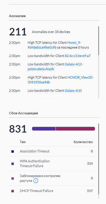

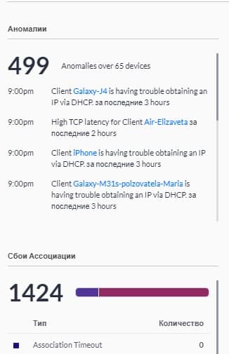

Система работает в гостинце в Абхазии, большое количество аномалий и сбоев, гостей сейчас в районе 40 будет и 80 точек 6 поэтажных и три на улице по периметру жалоб пока нет

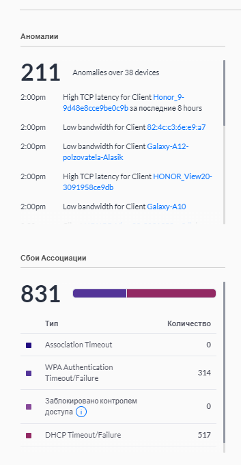

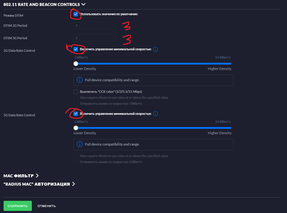

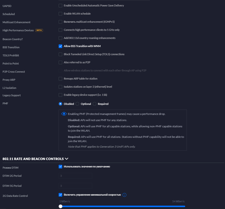

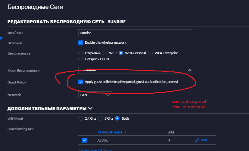

Уважаемые форумчане, может подскажите, что то по настройкам.

все плохо по настройкам!

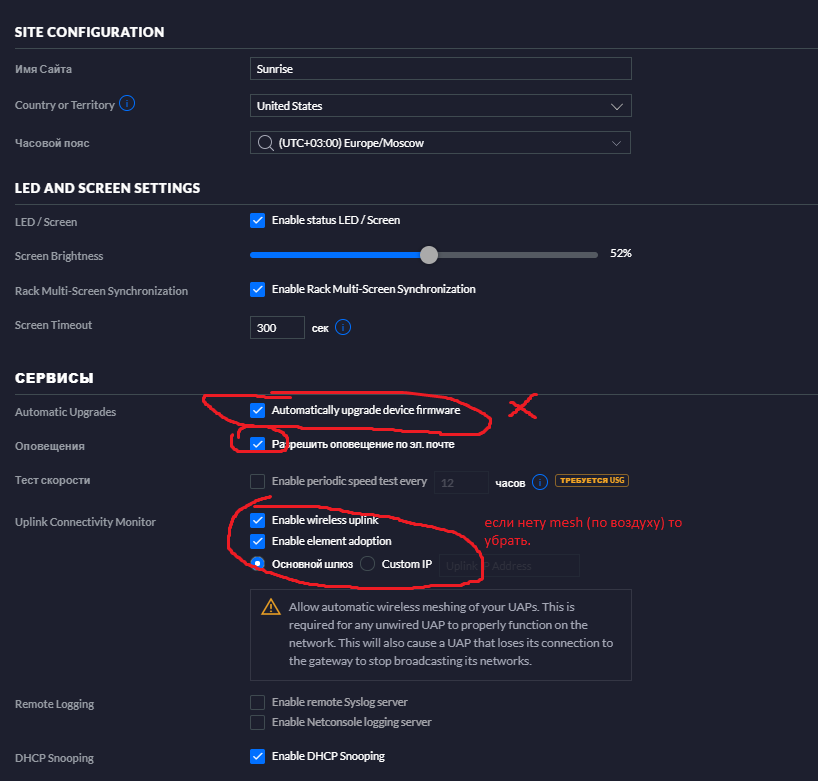

у вас все точки по проводу? или какие-то по мешу конектится?

1/6/11 канал vht20 (medium/low), если дальность не нужна. ну обычно так ставят, а 5g дают по больше. Опять же можно оставить и high
каналы 149 +, 5g тут можно поиграться vht40/vht80 (high), у меня vht80 и проблем нету с iphone и другими iot
higt TCP у меня тоже есть. вечная проблема
а вот dhcp нету проблем, в разных версиях есть это ошибка.
Понял спасибо вечером попробую настроить по вашим скринам огромное спасибо !

Если у Вас контроллер 6 версии, переключитесь на классический режим (в новом не все настройки доступны и не все корректно работают).

Для 5G - я бы рекомендовал использовать 36 канал и ширину 80. В противном случае устройства до 2019 года будут видеть 5-ку, но тупить и сваливаться на 2,4.
Тем более у Вас есть устройства для которых кретична ширина канала.

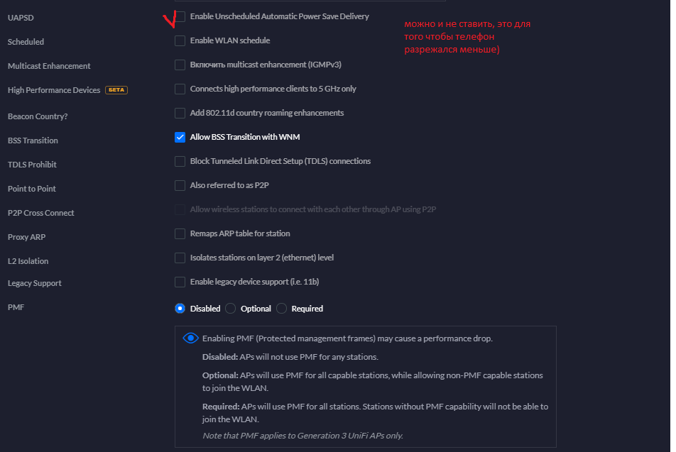

low bandwidth - клиент находится далеко? или что.
UAPSD (Enable Unscheduled Automatic Power Save Delivery ) отключить тогда может проблема в нем.
А что google говорит? ))
low bandwidth - низкая пропускная способность... Вас кто-то или что-то глушит.
Вы мой пост выше читали?

Для себя сделал вывод, что лучше отключить автообновление и вообще не обновляться.
Теперь думаю не не нужно ли откатиться.:confused:
.. откатитесь на последнюю версию Unifi controller - 5.14.х.
Точки тоже не стоило сразу на последнюю версию, 4.0.80 тоже пока стабильнее.
Имеет смысл.
