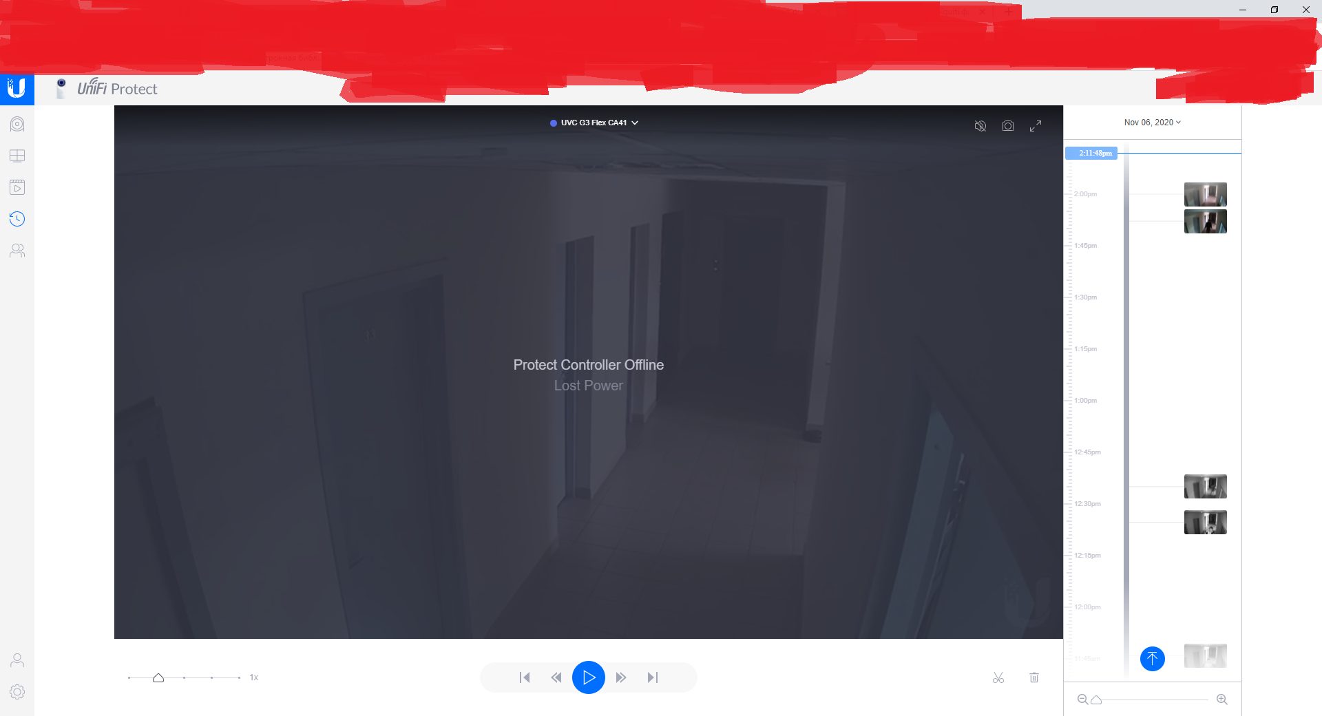

Столкнулся с проблемой на контролере G2+, был сбой сети питания контролер несколько раз был перезагружен, после восстановления запись камер продолжилась но записи которые были до сбоя закрыты серым окном с надписью protect controller offline lost power , скачать их можно и прокрутить ленту времени можно, но потоково смотреть не получается, может кто сталкивался с такой проблемой. Скрин прикрепляю.

Они и до сбоя были в таком состоянии? Или их теперь потоково нельзя просмотреть?
нет до сбоя было все нормально, да только потоково нельзя просмотреть

Это произошло, что старые записи осуществлялись при другом (сброшенный контроллер тоже является "другим") контроллере.
Да может быть, но проблема в том что его не сбрасывали, и я захожу в него локально, при этом все старые настройки как точек доступа так и камер сразу восстановились, а запись шла не посредственно на сам hdd контролера.

Это все ясно. Локально они у вас никуда и не денутся, но есть такая специфика у НВР от Юнифай
Спасибо за помощь, в настройках стоит защита времени без отказной работы 15 часов, с момента стабильного запуска НВР прошло только 14, буду надеяться что по истечении 15 защита будет снята.

более чем уверен. Сообщите о результате, если не затруднит.
