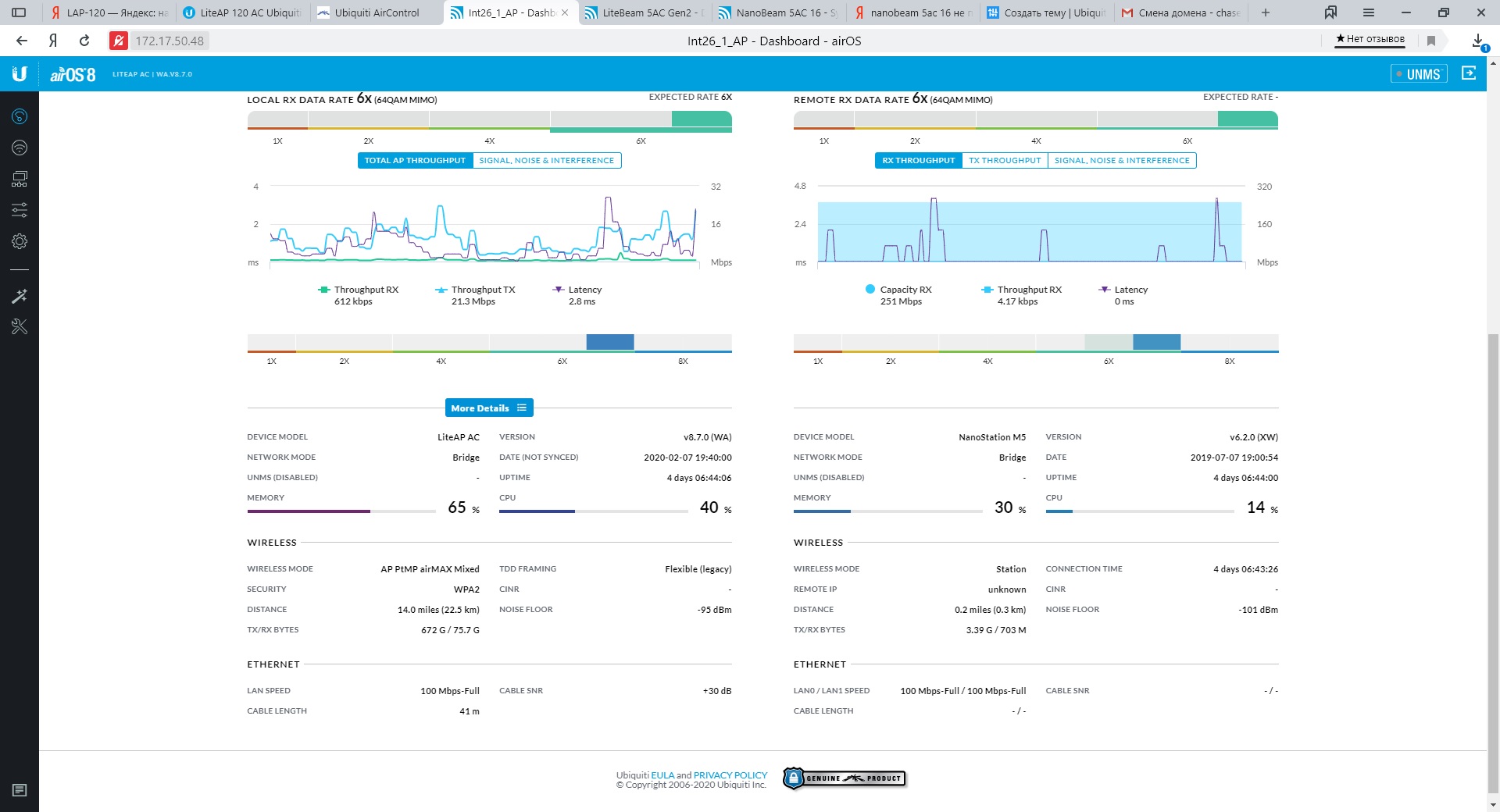

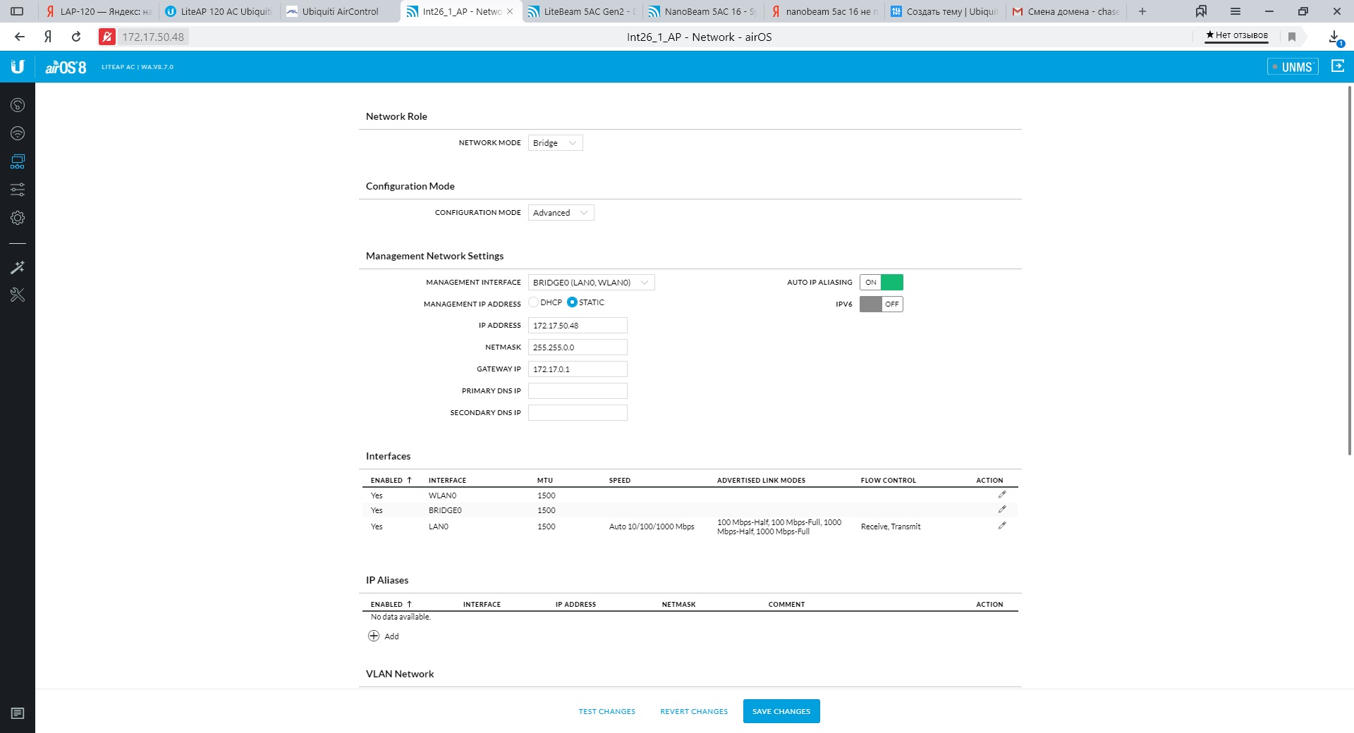

Доброе время суток, имеются три точки доступа NanoBeam 5AC 16, LiteBeam 5AC Gen2 и LiteAP 120 AC. по спецификации эти все три точки имеют лан порты 1 гигабит, но как бы не пытался скорость порта выше 100 мегабит не поднимается. пробовал и кабель по разному обжимать, и в разное оборудование с гигабитным портом подключать, но вижу подключение по кабелю только 100 мегабит даже на коротких кабелях. и вот вопрос, как сделать так что бы порт начал работать на 1 гигабит?

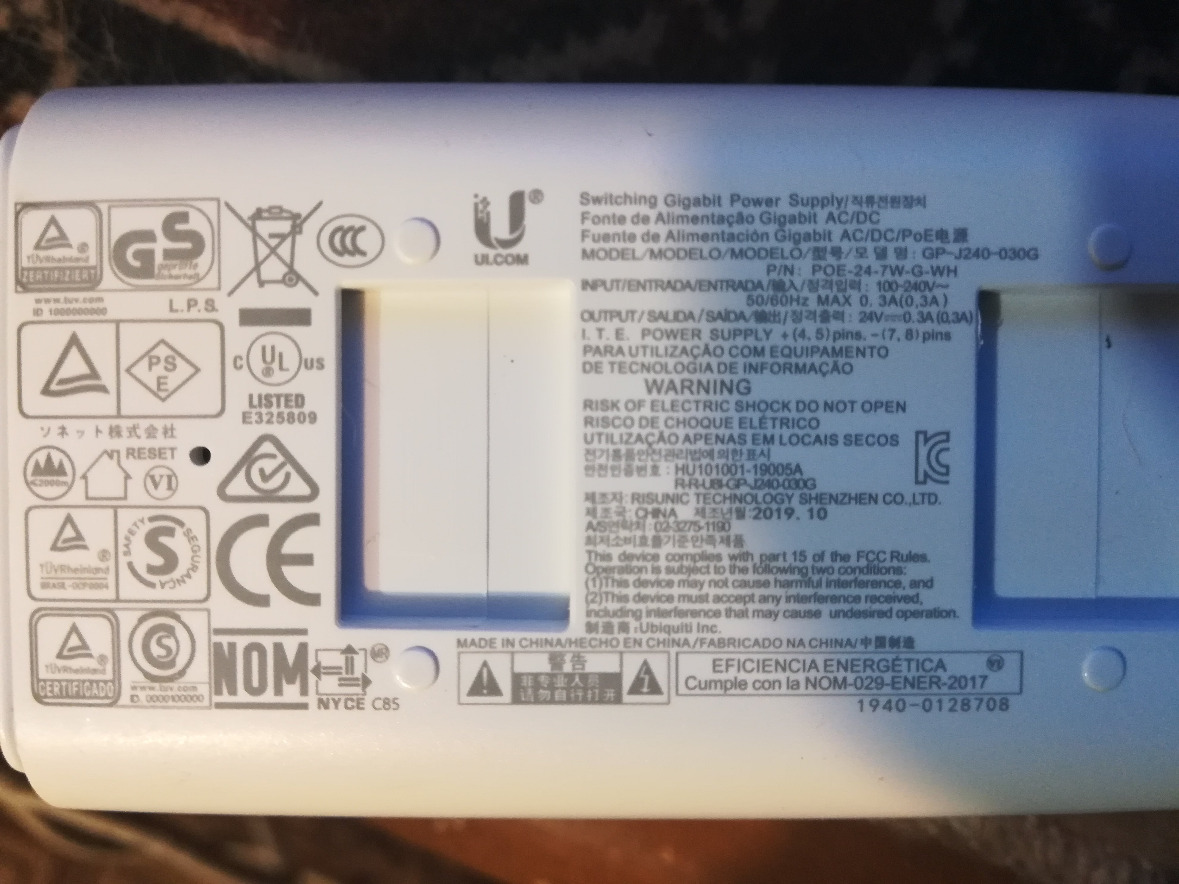

да через рое-инжектор подается питание, инжекторы родные которые шли в комплекте с точками доступа. кабель не экранированный cat 5e и куски по 2-3 метра т.к. пытаюсь завести все это на столе

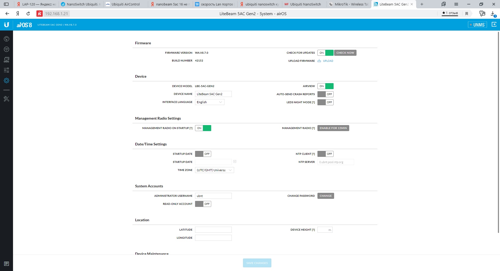

Гигабитный и версия прошивки практически последняя.
Вы ссылку прочитайте, похоже Вам придется обращаться на их форум (производителя). Все же еще раз другой кабель попробуйте (или PoE). И если устройства новые - то у меня больше вариантов нет (разве что посоветовать по гарантии поменять).
