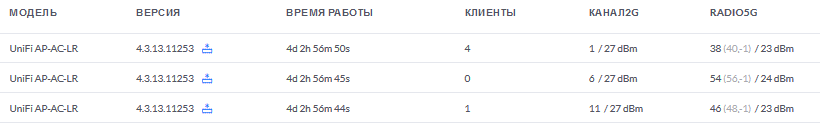

20 dB -? AC-LR имеют наибольшую мощность в ряду АС, пример внизу (прошивки обновлю не волнйтесь...)
кстати был удивлен уровнем на 54 канале... это вопрос к уважаемому fAntom ?

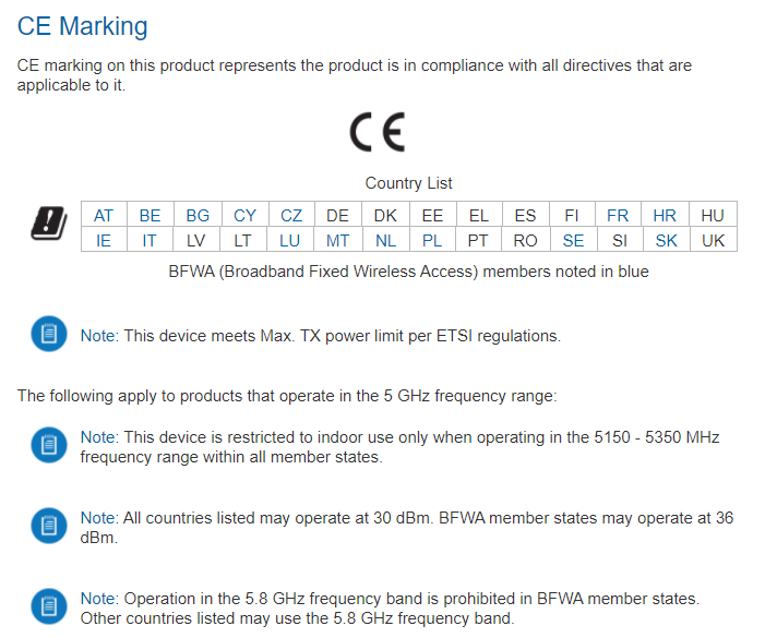

Заявление о радиационном воздействии.
Данное оборудование должно устанавливаться и эксплуатироваться на расстоянии не менее 20 cm от обогревателей и операторов.
Этот передатчик нельзя устанавливать и эксплуатировать вблизи других антенн или передатчиков.
Диапазоны рабочих частот (МГц) 2400 - 2483,5 5150 - 5725
Макс. выходная мощность РЧ 20 dBm 30 dBm
Данное устройство предназначено для использования только внутри помещений при работе в частотном диапазоне 5150–5350 МГц во всех странах, использующих широкополосный фиксированный беспроводной доступ.
Работа в частотном диапазоне 5,8 ГГц запрещена в странах, использующих широкополосный фиксированный беспроводной доступ (BFWA). Декларация о соответствии Настоящим компания UBIQUITI заявляет, что данное устройство UAP-AC-LR соответствует основным требованиям и другим соответствующим положениям директив 2014/53/EU, 2014/30/EU и 2014/35/EU. Полный текст декларации соответствия нормам ЕС и подробная информация о соответствии стандартам доступна по адресу: ui.com/compliance
https://dl.ubnt.com/qsg/UAP-AC-LR/UAP-AC-LR_EN.html ссылка первого поколения вроде.
https://dl.ubnt.com/compliance/UAP-AC-LR_Insert.pdf 2 поколение.
Country List
7743
к чему все это?
выше 20db не прыгнуть на 2,4
Но на 5 максимум 36dbm можно поднять. в тех странах где указано синим цветом.
скорее всего путем изменения страны в самом контролере. Когда ставил на Россию, у меня лично проблемы, говорит не та страна)
