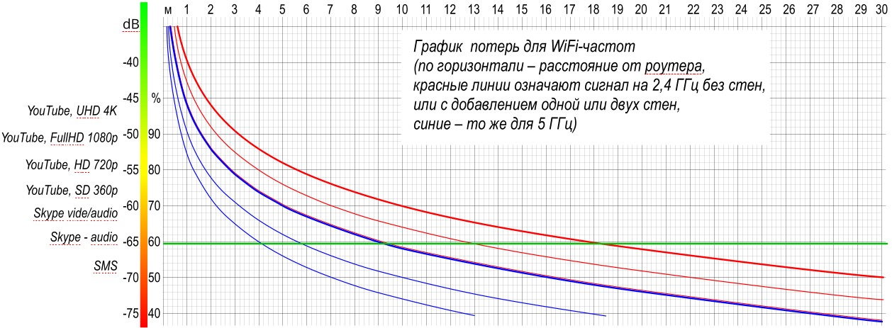

Есть примерно такой график - (он соответствует бытовухе из гастронома) но не работает для UniFi - (надо делать коррекцию -10,,-15dB)

Большая мощность на близкой дистанции вполне создает сама себе помехи, ну и у ай-устройств часто возникают какие-то проблемы с ubiquiti.
P.S. Интересный график.

график считается довольно просто
Затухание сигнала (дБ) = 32.44 + 20(log F) + 20(log D), где F – частота (МГц) и D – расстояние (км).
источник http://picocell.ru/index.php?route=blog/article&article_id=10
+среднестатистическое затухание через стену
