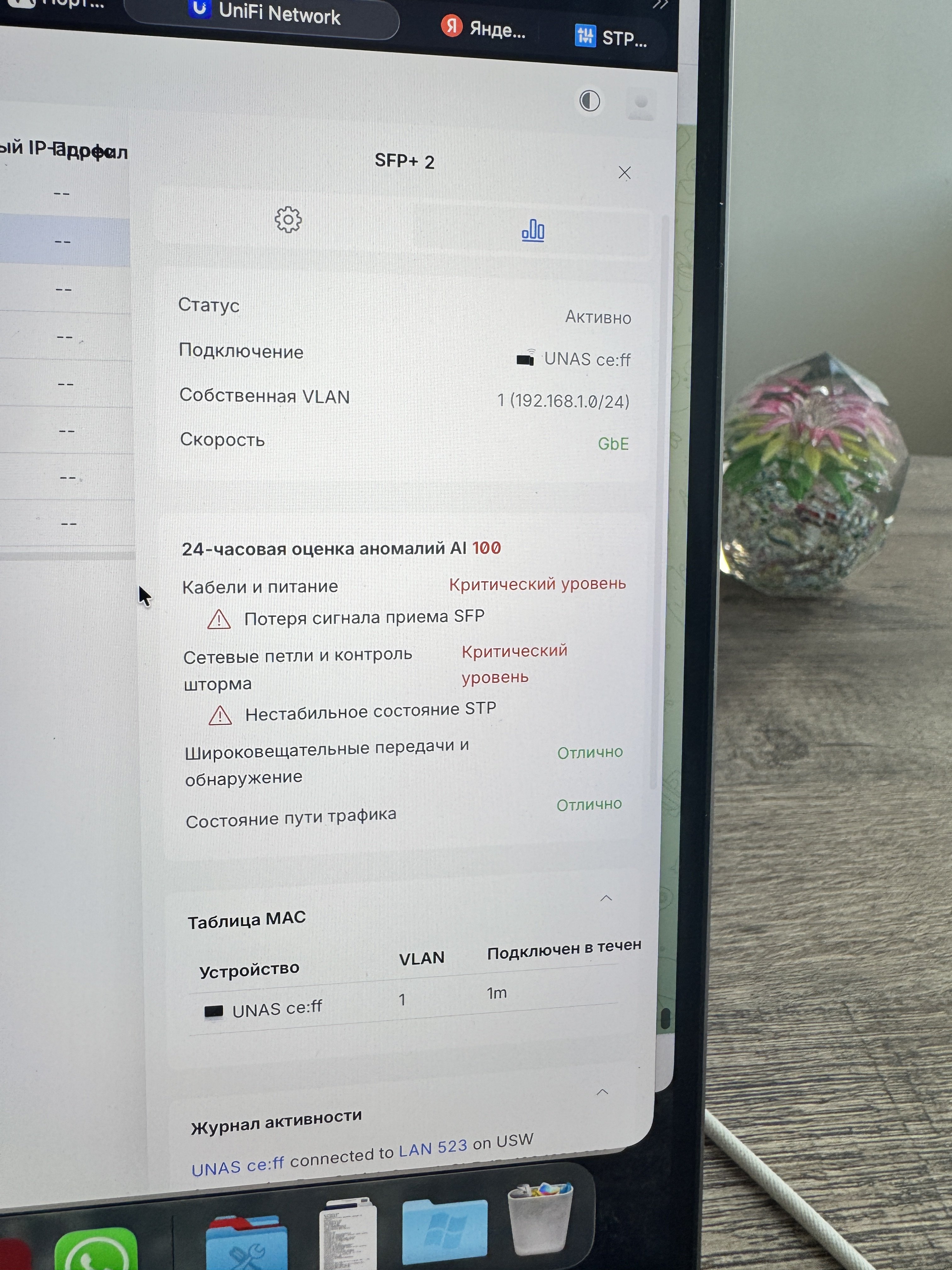

Сегодня установил USW-Aggregation, подключил, после установки выдало какое-то stp. я так понимаю это петля какая то? как с ней бороться?

от сфп свитча отключал все. Получается ошибка между udm se и aggregation

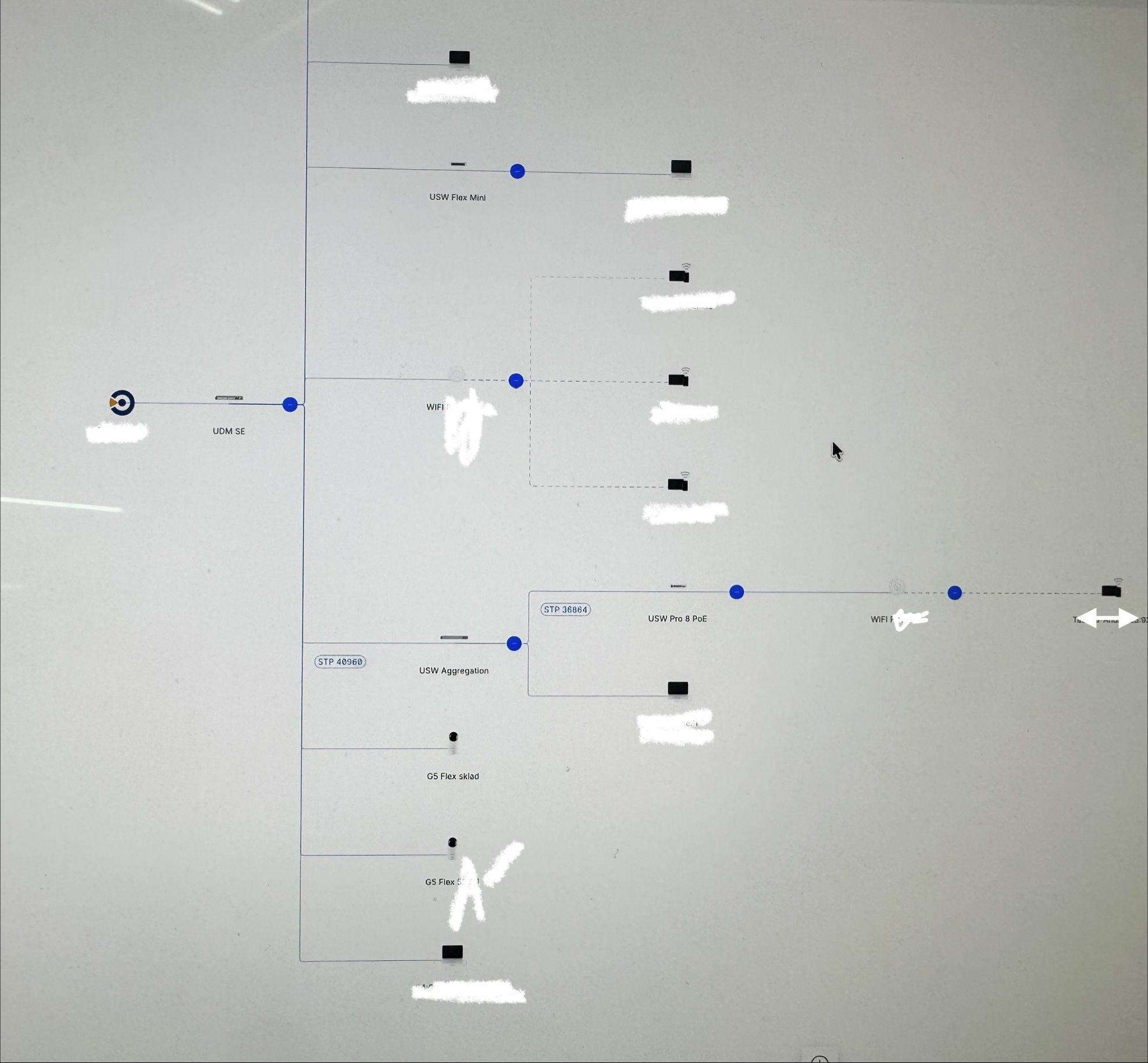

На топологию от ubiquiti не смотрите, она неверная (пока что).

Она отображается неверно, а предупреждение (как оно выглядит?) stp - это серьезно. Скорее какое-то соединение было отключено (программно) в этом случае, средствами ubiquiti.

Ситуация в общем такая на вечер.
Ковыряясь в шкафу на наличие петель, увидел на unas в дисплее что там два ip. один 231 а второй 88. начал думать что за шляпа.
Оказалось что на медь и сфп разные ip идут. и 88 уже был назначен давно для wifi точки. Получался конфликт ip.
Начал менять ip на UNAS для sfp, меняться он не хотел . но в итоге поставил на медь 232 , а на сфп- 231.
Ушло значение STM , но теперь на udm в списке оборудования не видно unas :))) . хотя сам unas доступен и работает.
Предполагаю что сейчас проблема в SFP модулях от микротик. которые соединяют aggregation and unas.
8-9 марта приедет родной 10gb кабель sfp. подключу его и буду смотреть. Возможно что какой-то затык еще из-за sfp.
Если unas подключить напрямую к юдм по меди, то сразу определяется нормально везде.

SFP такое может, если не рекомендованный.
