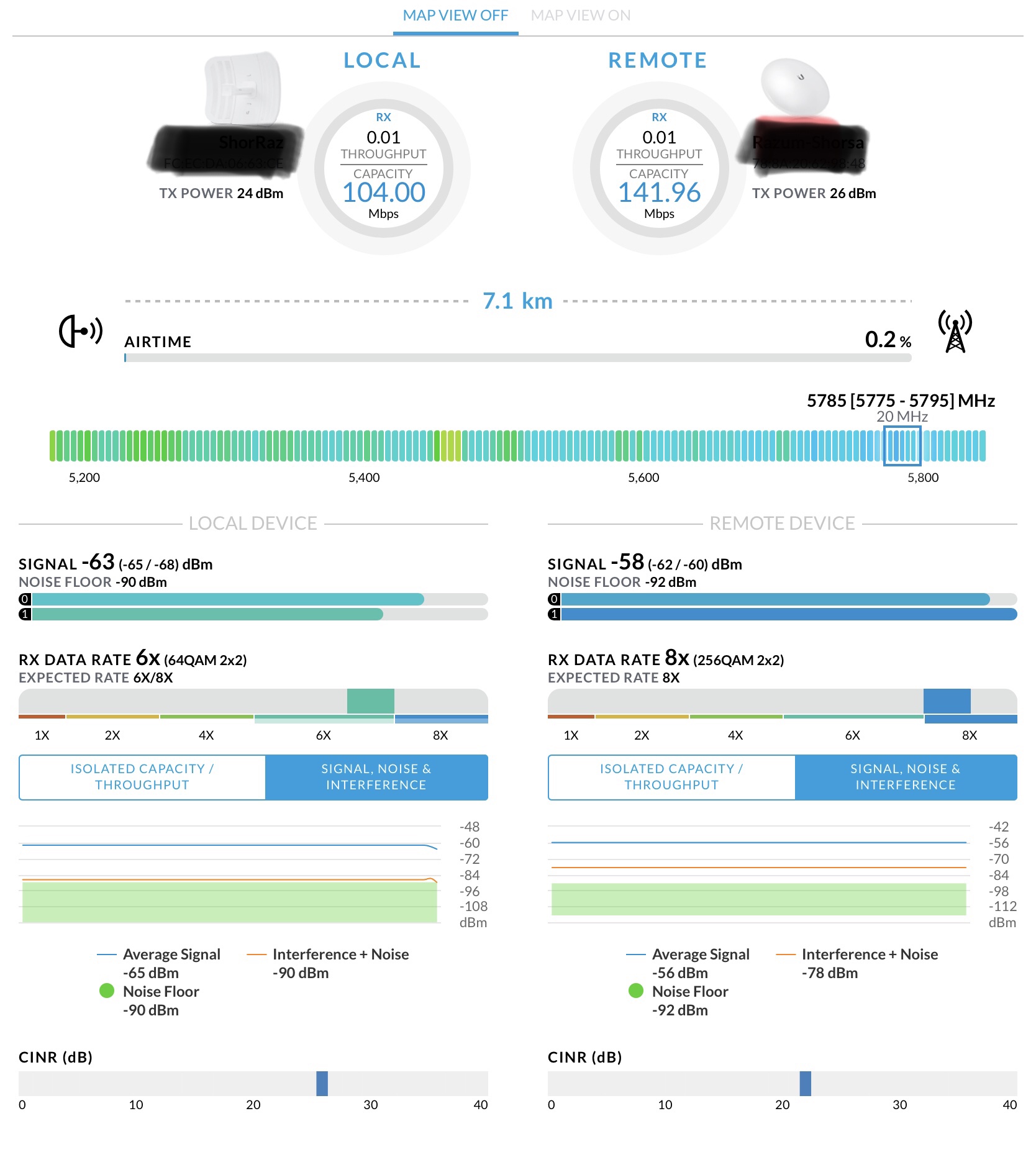

Народ, помогите стрешением, где поколдовать в настройках?
Связка—передаёт NanoBeam 5AC 19, принимает LiteBeam 5AC Gen2, расстояние 7,2 км, уровни отличные, видимость прямая, но скорость прыгает постоянно! На таких уровнях 300—400мб должно быть, на нет, проседает сразу 50-60 максимум даёт при копировании файлов и тп.

Приемник и передатчик прямо в ПК подключены или роутеры есть промежуточный?

Гигабитный хаб, от него два компа!
Нет, так и не решил! Но небольшие мысли есть... зона Френеля не очень чистая, хоть и прямая видимость!

Деревья, краны на пути есть? Было бы неплохо если бы Вы приложили схему, что откуда и куда и какие устройства промежуточные подключены.

Инет приходит на роутер Асус АС66U, от него хаб Асус, тут комп и сервак, всё с гигабитными портами. От хаба РоЕ и пролёт вышеперечисленный, далее с РоЕ напрямую комп с Гигабитным портом!
В створе пролёта стоит дом 7-ми этажный, 500-700м перед приёмной антенной, прямая видимость есть, фазовый центр где то 3-8 метров над ним! Видимо это и есть проблема? Инет полный 50-60Мбит приходит, а проблема при трасфере данных, больше 60 не подымается приёмо/передача!

При копировании данных скорость зависит не от порта, а от устройств с которых/на которые передаются данные. Попробуйте iperf замерять скорость. tracert между устройствами (traceroute если линукс).

Пробовал. Беру Ноут через хаб напрямую со стороны передачи скорость отличная, через пролёт 60Мбит всего!
