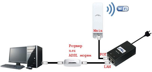

Всем привет!
Есть роутер Amplifi HD, было решено прикупить видеокамеру - G3-PRO. У роутера порты без POE, да и нет возможности подключить по проводу камеру. Т.к. G3-PRO без WiFi, здесь же в магазине порекомендовали купить Loco M2.
Задача: Loco M2 по WiFi подключается к роутеру Amplifi HD, а видеокамера G3-PRO по Ethernet подключается к Loco M2.
Видимо забыли меня предупредить, что не все так просто.
На схеме LOCO M2 получает питание от блока питания по POE, через Lan порт подключен к роутеру по проводу (для первичной настройки схема подходит). Но мне нужно, чтобы LOCO M2 подключался не по проводу к роутеру, а по WiFi. Далее: куда в этой схеме воткнуть видеокамеру?o_O. Т.е. LOCO M2 должен работать как мост между роутером, но для видеокамеры он должен быть точкой доступа. Похоже, для видеокамеры нужен еще один блок питания.

Поищите «POE Passthrough» на вкладке «Advanced». Если она есть, то второй адаптер не нужен будет. Связь между loco и amplifi по wifi удалось установить? Видеокамеру втыкайте в secondary, ведь майн будет занят питанием.

Спасибо за ответ. У LOCO M2 только один порт - Main (на схеме старшая версия - M2, у нее 2 порта). Поэтому камеру можно воткнуть только в адаптер в порт LAN, но по нему не передается питание, как я понимаю. Следовательно вопрос со вторым адаптером все равно остается.
Связь установить пока не удалось, пробую.

Вам все же стоило или nanostation m2 или камеру с внешним блоком питания, а то получается слишком неудобоваримая конструкция. Кроме того m2 поддерживает стандарты b/g, а большая скорость только с фирменной технологией (airmax), а есть ли она amplifi в документации не указано.
