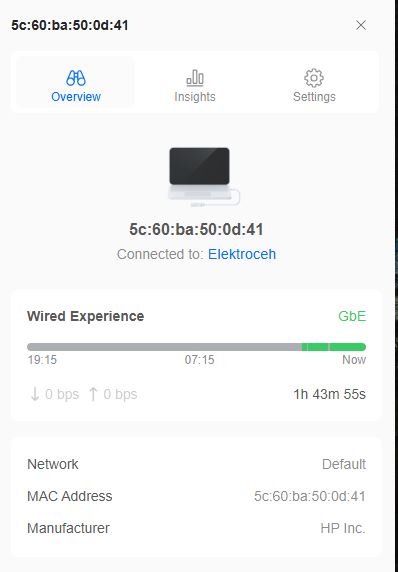

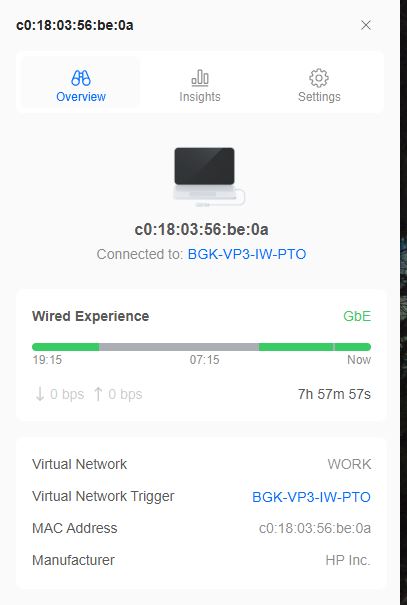

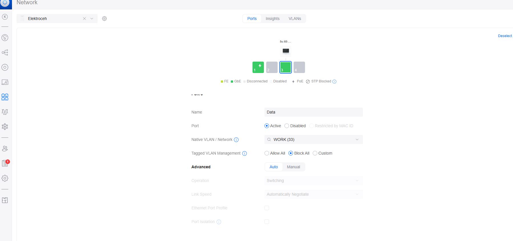

привет, помогите разобраться есть точка IW HD работает с контроллера. раздает несколько виртуальных сетей. настраиваю 3 порт на сеть WORK но точка все равно раздет сеть Default на этот порт. на другой такой же точке IW HD все работает нормально кажется. оба работаю с L2 коммутатора Eltex. на скринах видно что 3 порт настроен на сеть WORK, но когда подключаю принтер в 3 порт, то он получает сеть Default, f на другой точке получает правильную сеть Work
