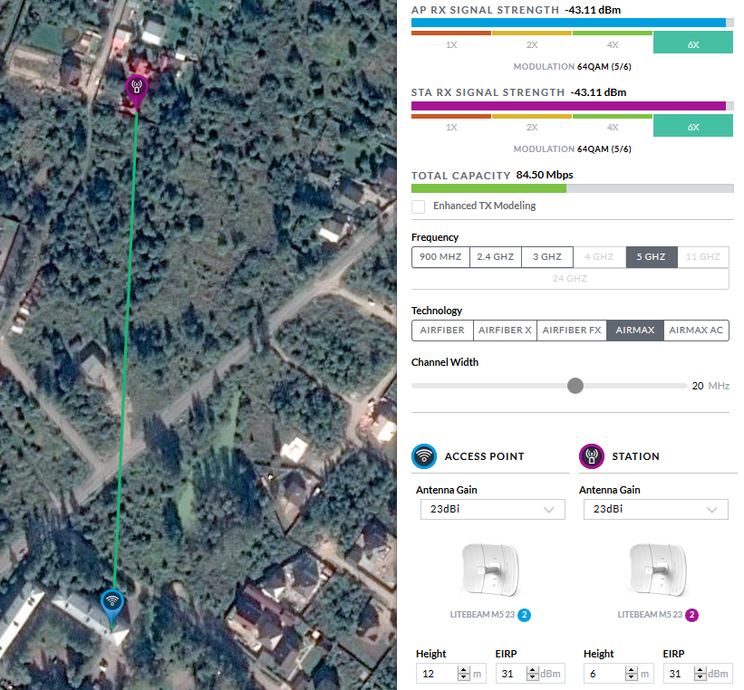

Прошу подсказать знающих и разбирающихся, достаточно ли будет 2-х радиомостов LiteBeam M5-23 для организации связи в частном доме или смотреть на радиомосты по дороже AirGrid M5-23, NanoBeam M5?
Исходные данные:

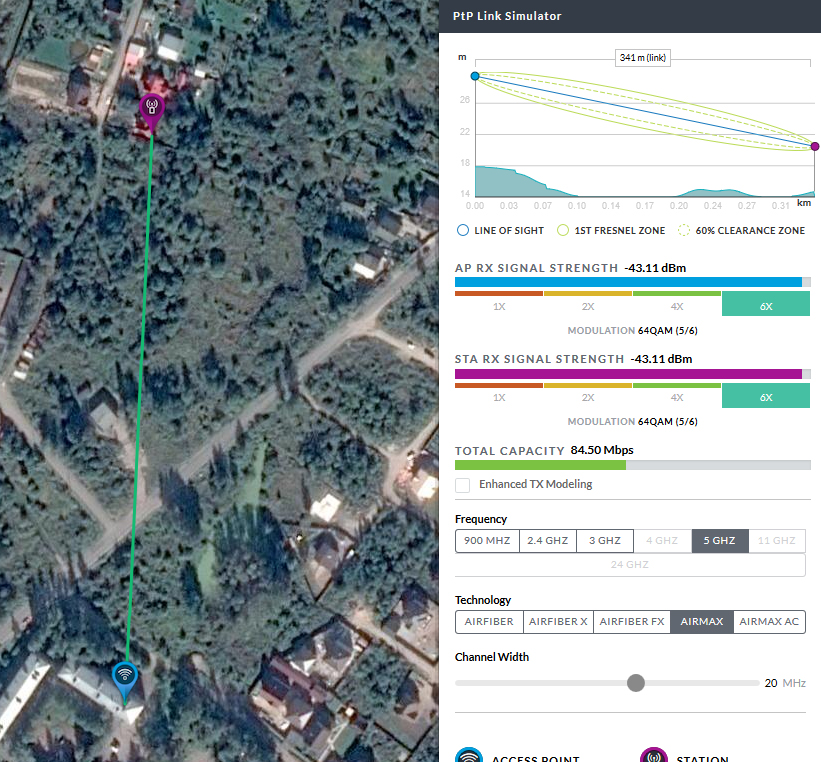

Интернет от местного провайдера 80Мбит.( В доме желательно не менее 40Мбит.) Переброс с крыши 3-х этажной "хрущевки" (возможно с чердака, если не будет доступ на крышу). Зашумленность эфира в сторону дома минимальна. Расстояние 350м, преграды на прямой видимости, незначительные деревья и кусты.
Есть неподалеку "девятиэтажка", можно пробовать точку установить там, но расстояние увеличивается до 650м, и на пути добавляются 3-х этажные "хрущевки".
Вот что показывает калькулятор:01.jpg 02.jpg

Учтите, что калькулятор не учитывает деревья. Деревья растут. А я не могу порекомендовать Вам 2,4GHz в городе. Выбирая 5GHz, Вы должны отдавать себе отчёт, что этот диапазон крайне чувствителен к препятствиям в зоне прямой видимости, подумайте в первую очередь об этом. Мощность и чувствительность LiteBeam избыточна для такой дистанции, почему бы тогда не взять LiteBeam 5AC MIMO 2x2 450 Mbps?

Сегодня прогулялся, убедился, что на пути будет достаточно много деревьев, с высокими густыми кронами ))).
Стоит пробовать оборудование?
на оборудовании 2.4 ГГц вы скорее всего получите какой то сигнал, но качество его будет весьма печальным.
пробуйте "обходить" деревья сверху/сбоку

Купить две точки 2,4, попробовать, поставить на вышку, попробовать. Дальше такие варианты:
- лучше такая связь, чем никакой, использовать "как есть";
- поставить в другую многоэтажку, к друзьям, куда есть прямая видимость, за бесплатный интернет;
- поставить широкоугольную точку-ретранслятор сбоку (две-то уже куплены, не выкидывать же; где две - там и три);
- подключиться одной точкой к чужой базе ("Гепард Телеком"), если это возможно;
- заплатить за новую точку, подходящую "Гепард Телеком", с установкой и настройкой "под ключ".
Название "Гепард Телеком" взято для примера, любые совпадения - случайность, конечно. :)
С Вашим требованием: "В доме желательно не менее 40Мбит", - не каждый "Гепард Телеком" возьмётся, а могут ценник конский выставить.

можно попробовать вынести на мачту
также необходимо понимать, насколько деревья перекрывают видимость, так как существует еще понятие зона Френеля, перекрытие которой может сильно сказаться на скорости, несмотря на то, что уровень сигнала будет идеальным
в общем надо смотреть по месту и чем лучше от Вашего дома видно точку установки антенны на доме - тем лучше
