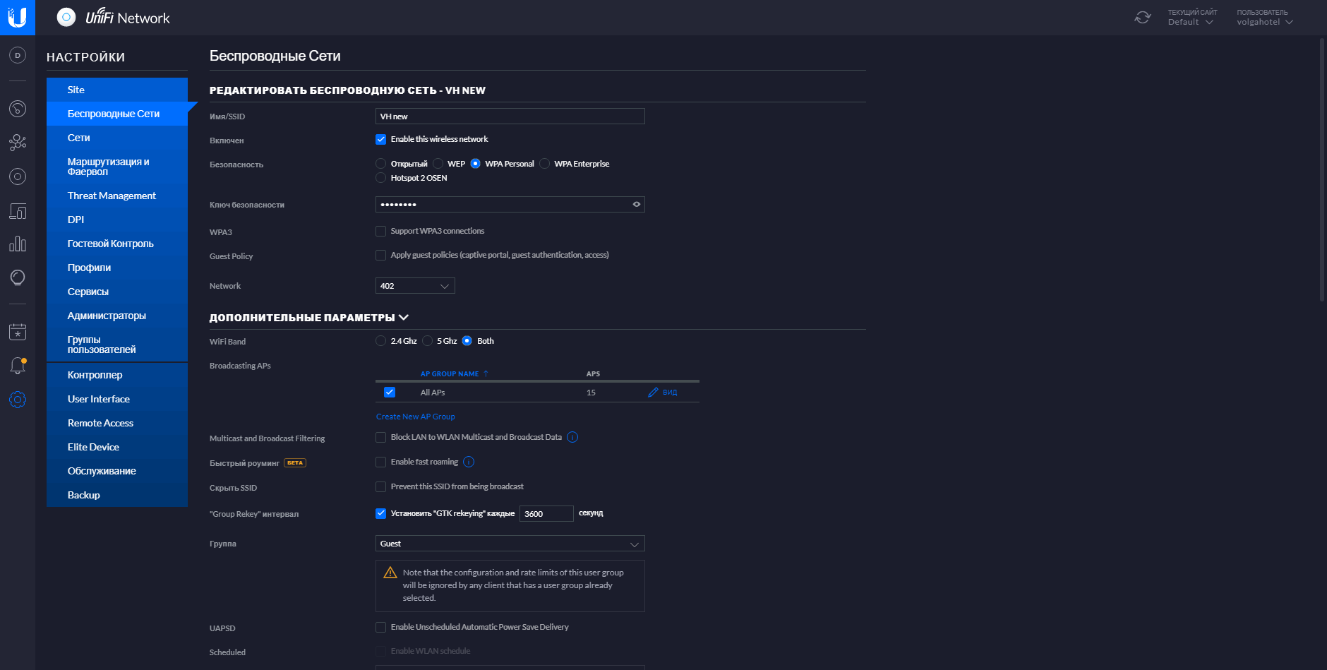

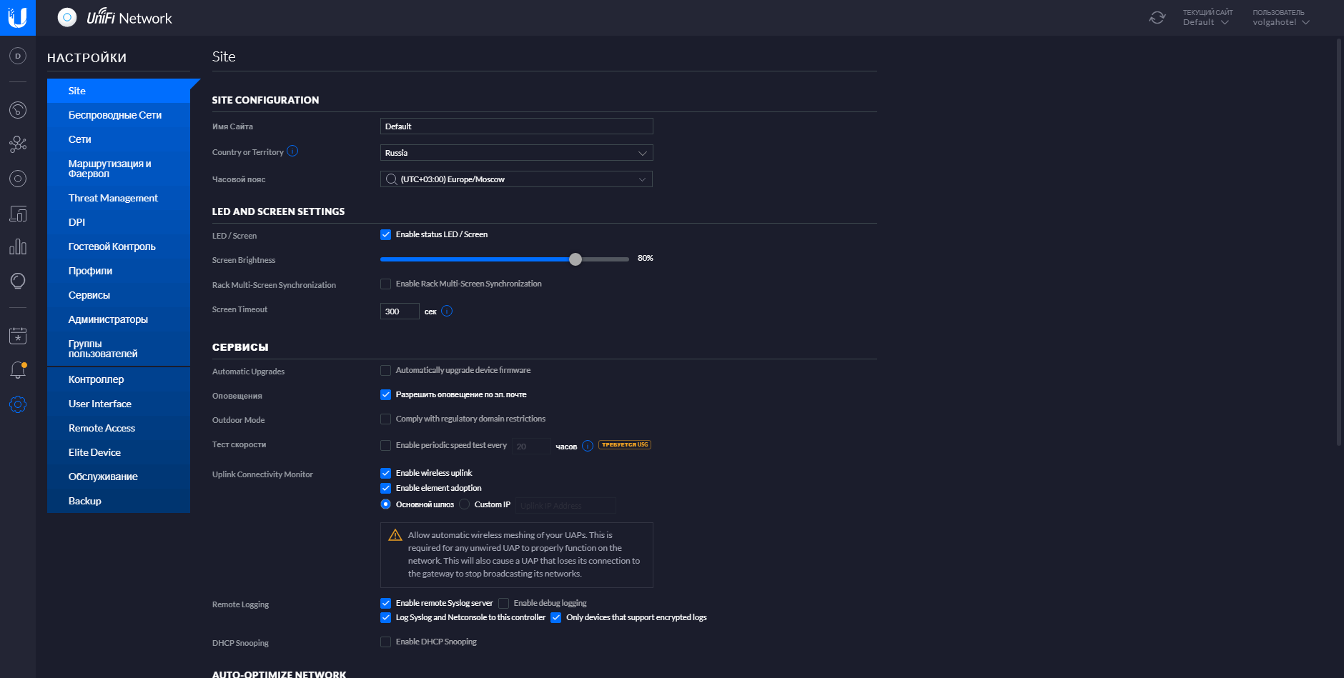

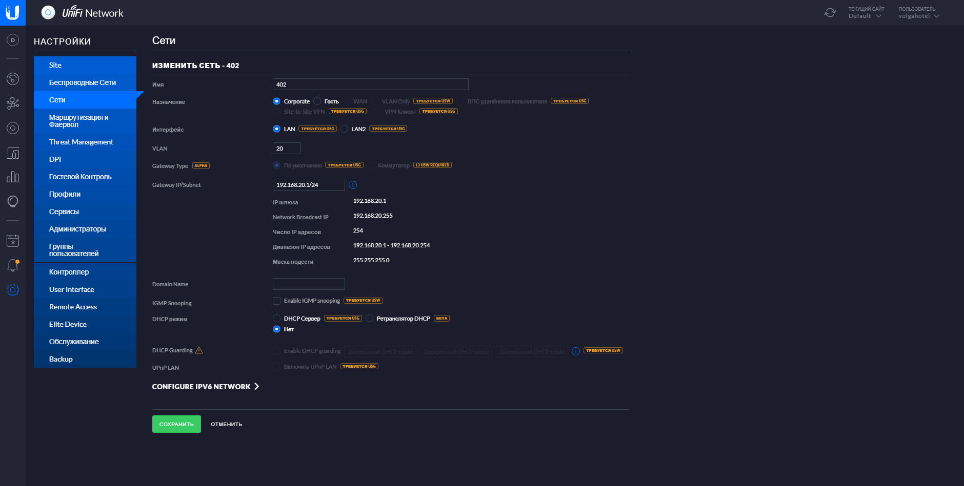

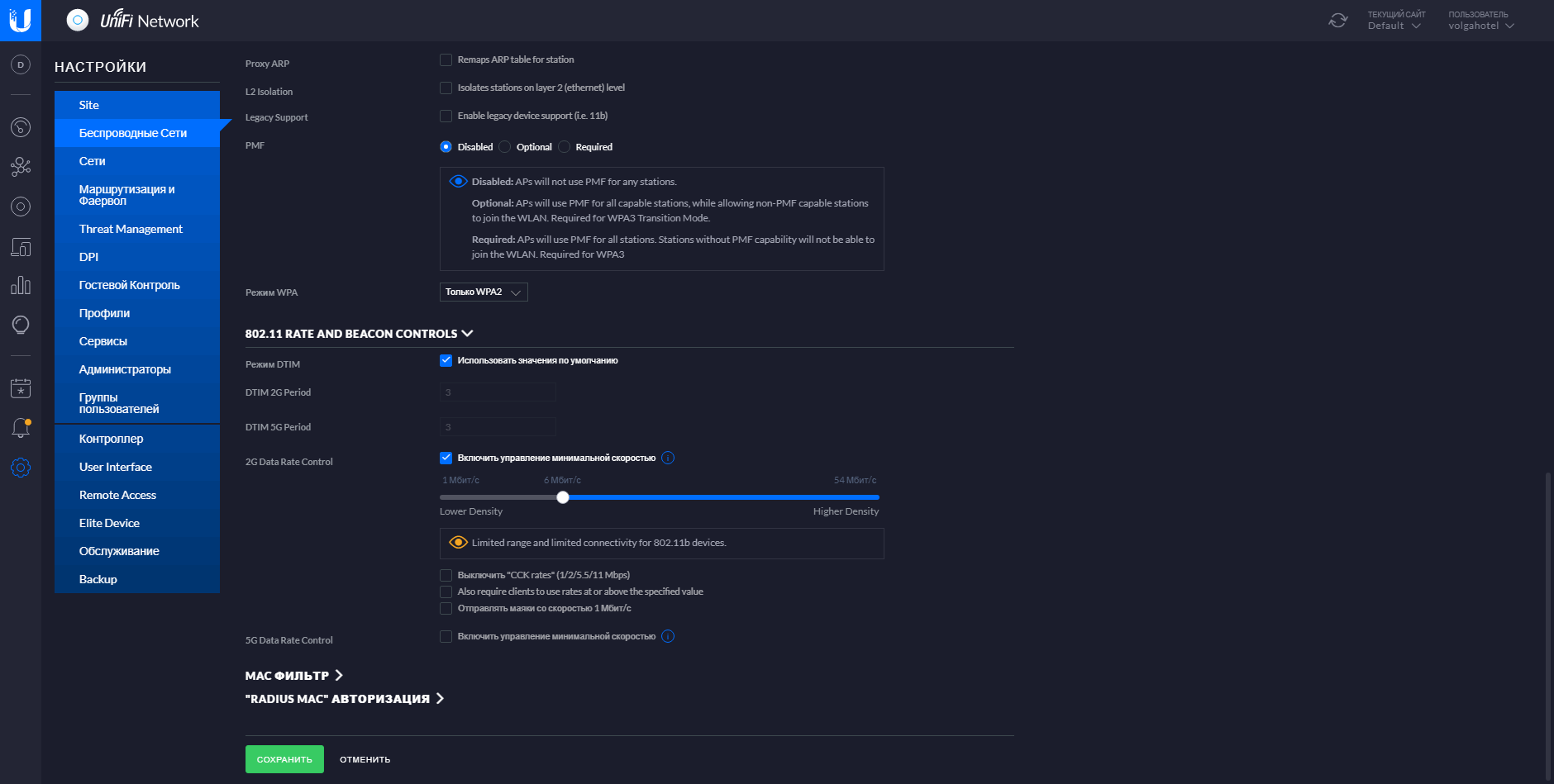

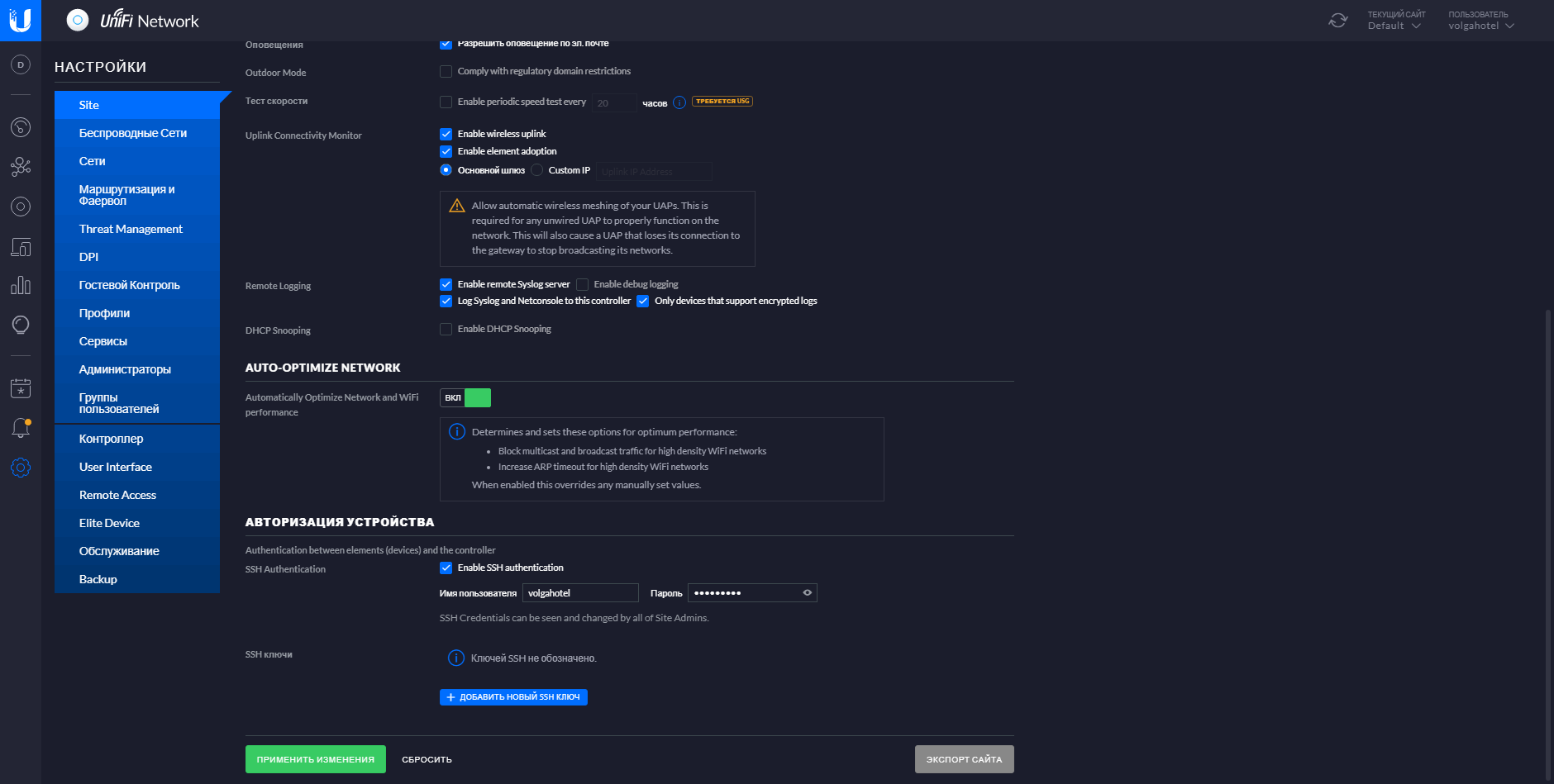

Добрый день. Прошу помощи в настройке контроллера и точек ap ac lr. Ситуация следующая: Имеются программный контроллер v. 6.1.71.0 к нему подключены 13 точек ap lr (v. 4.3.28.11361 ), получают ip адреса по DHCP и раздают ip на гостевую и корпоративную сеть по DHCP получаемые от Mikrotik (на нем настроены пулы ip DHCP). С ними проблем нет, работают как надо. После решения расширить wifi сеть докупил точки ap ac lr (v. 4.3.28.11361), в контроллере они отображаются и получают ip адрес точки от Mikrotik, но раздавать ip адреса из пула клиентам упорно не хотят, клиенты, которые цепляются к новым точкам получают адрес вида 169.254.50. ... Как заставить работать все точки совместно, подскажите пожалуйста, где я допустил ошибку в настройке?

они не правильные. Одно и тоже у всех.
ну и по vlan 20 могут быть причины тоже!
сделал как на скринах, буквально на несколько секунд ip был получен из 20 vlan (хотя возможно с другой точки устройство прилетело с таким уже ip) в итоге суть не поменялась, ac lr как не хотели раздавать ip из 20 vlan так и не хотят. ap lr работают стабильно.
Напомните для чего VLan подняли? ))
чтобы устройства гостей и устройства сотрудников не пересекались в одной подсети. Для этого создано две сети, гостевая и корпоративная с разными паролями и разными VLAN.
у Вас косяк в Vlan

у Вас косяк в Vlan
как может быть косяк в vlan, если точки ap lr работают как надо, подхватывают нужный vlan в зависимости от назначенной сети и раздают ip с помощью dhcp (в моем случае реализация на микротик), проблемы именно с точками ap ac lr, вот они как раз не хотят забирать необходимый vlan.
6.407
А в свойствах точки config->wlans и в тех и других интересное, что есть? Особенно в свойствах транслируемых сетей.
