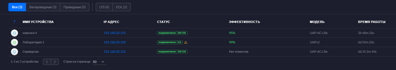

вот что имеем на выходе:
9521
6.407
Т.е. заработало? У шестой версии unifi (его пару раз уже переименовали), есть такой "дефект".Если посмотрите по форуму, там много проблем с недоработкой в новом интерфейсе. Я теги проставил на Вашу тему - нажмите тег "unifi controller 6".

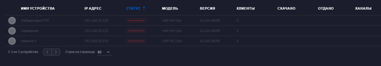

Год прошел а глюк все так же появляется
Обновил контроллер до версии
7.3.76.0
обновил яву до 11 ибо надо....
после перезапуска тарелки имеют статус оффлайн
до этого они сами иногда все же подцеплялись , сейчас одну по пое перезапустил, не помогло.
что с этим делать?
какой алгоритм подключения тарелок к контроллеру , какие требования необходимо выполнять?

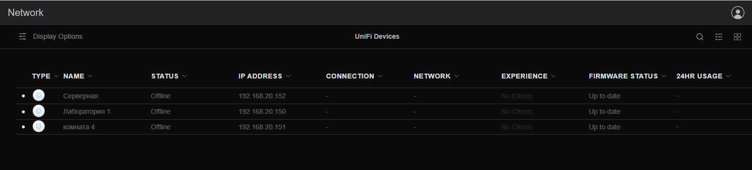

10170

зашел по ssh на тарелку...
инфо -
UAP-AC-Lite-BZ.6.2.44# info
Model: UAP-AC-Lite
Version: 6.2.44.14098
MAC Address: 74:83:c2:90:4c:06
IP Address: 192.168.20.150
Hostname: UAP-AC-Lite
Uptime: 103 seconds
Status: Unable to resolve (http://unifi:8080/inform)
получается тарелка не получает ответа от сервера
настройки сервера по портам:
portal.https.port=8843
unifi.stun.port=3478
unifi.http.port=8085
debug.device=warn
is_configured_and_restarted=true
unifi.https.port=8443
debug.system=warn
portal.http.port=8880
debug.sdn=warn
получается мне надо в тарелке прописать
Status: (http://ip adress контроллера:8085/inform)
сделал это но все равно получаю в инфо - таймаут....
ссылка выше на машине где установлен контроллер должна открываться?
6.407
Попробуйте поновее прошивку: https://www.ui.com/download/unifi/unifi-ap-ac-lite
Фаервол еще раз на машине где контроллер проверьте, может при обновлении, что-то поменялось.
Еще STUN протокол должен свободно проходить.
adminkng
23 Дек 2021
11
уже разобрался, почему то на сервере порт закрылся по которому стучатся тарелки...
