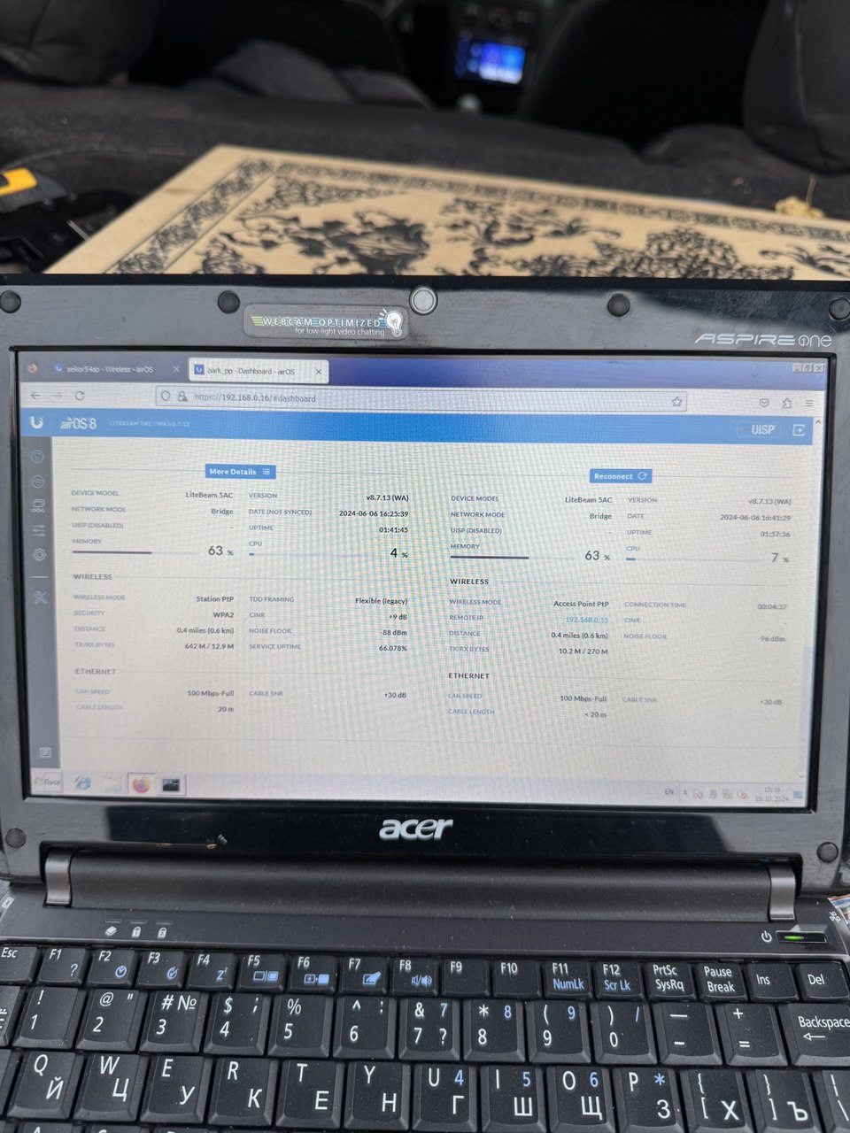

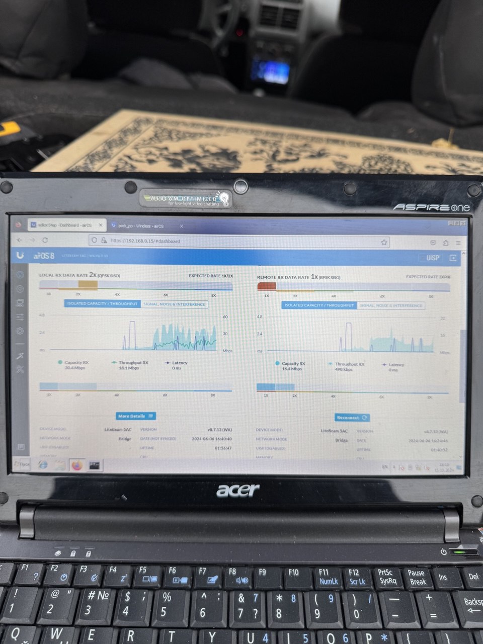

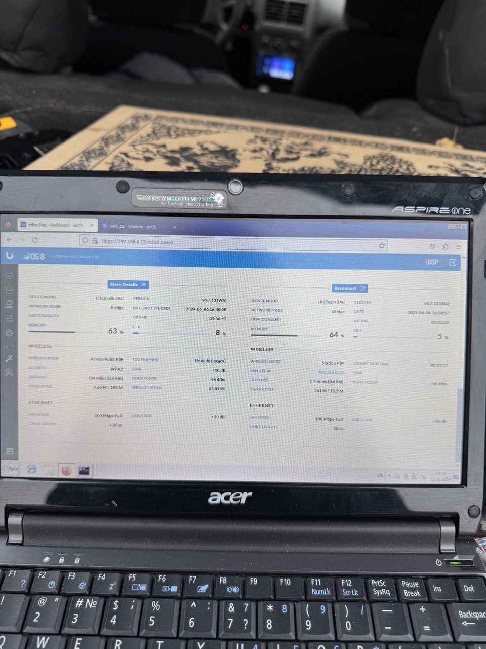

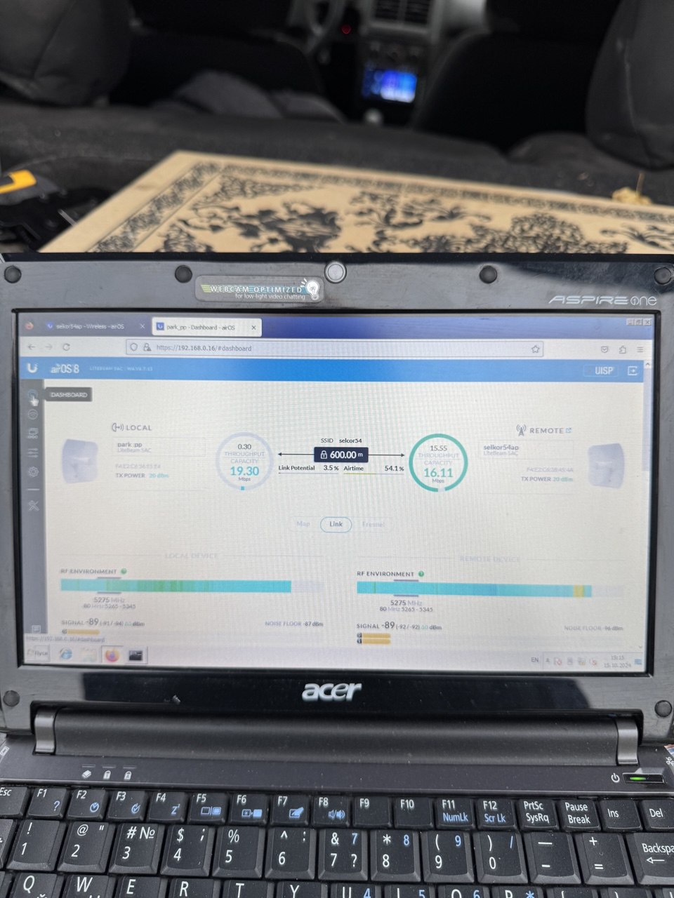

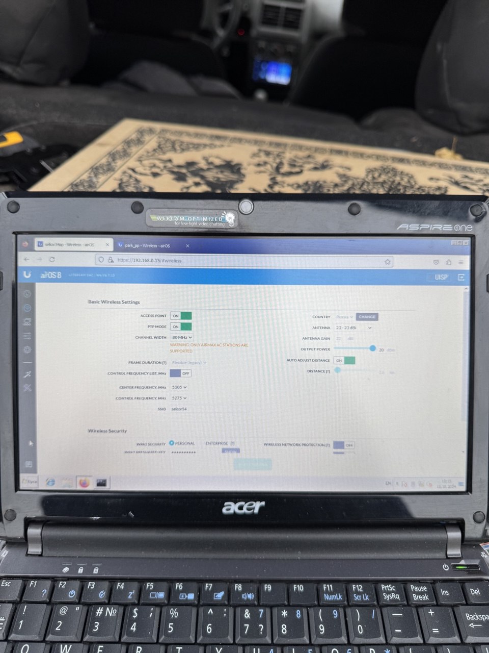

Уважаемые форумчане, прошу помощи в настройке оборудования.
Есть несколько точек доступа lbe 5ac gen2, между ними организован мост ptp, расстояния не превышают 2км, прямой видимости нет, местность сельская, встречаются преграды в виде деревьев и коньков крыш.
4 лайтбима смотрят на рокет 5ас Лайт с антенной 19-120 в режиме ptmp. Это самые стабильные связи, опять же, с учетом того, что нет прямой видимости, расстояния 300, 600, 700 и 800 метров. Остальные лайтбимы до рокета не добивают. Поэтому докупили ещё лайтбимов и дальние точки связываем ими. Получается такая цепочка: 2 камеры- коммутатор-лайтбим-ptp-лайтбим-коммутатор-лайтбим-ptmp-рокет-коммутатор-регистратор. Расстояния примерно 600, 900, 1000, 2000. Связь есть, но очень неустойчивая, подскажите, может есть какие тонкие настройки с частотами? Сейчас все мосты с шириной 80 мгц.
6.630
396

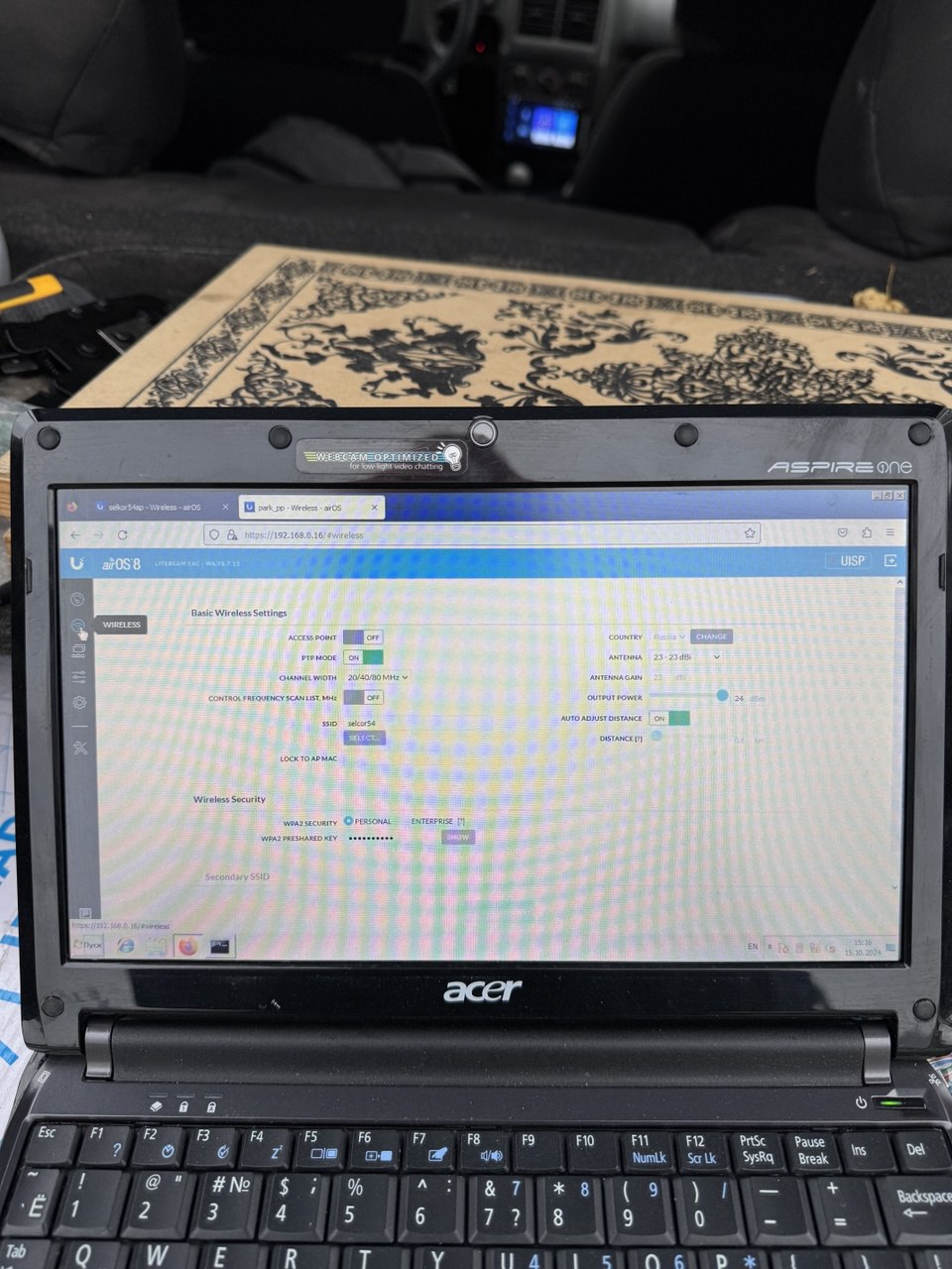

Меньше ширина канала - лучше связь и меньше максимальная скорость. Скриншоты параметров/настроек не помешают.

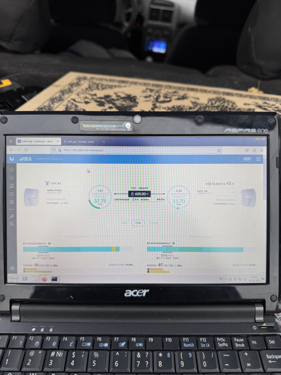

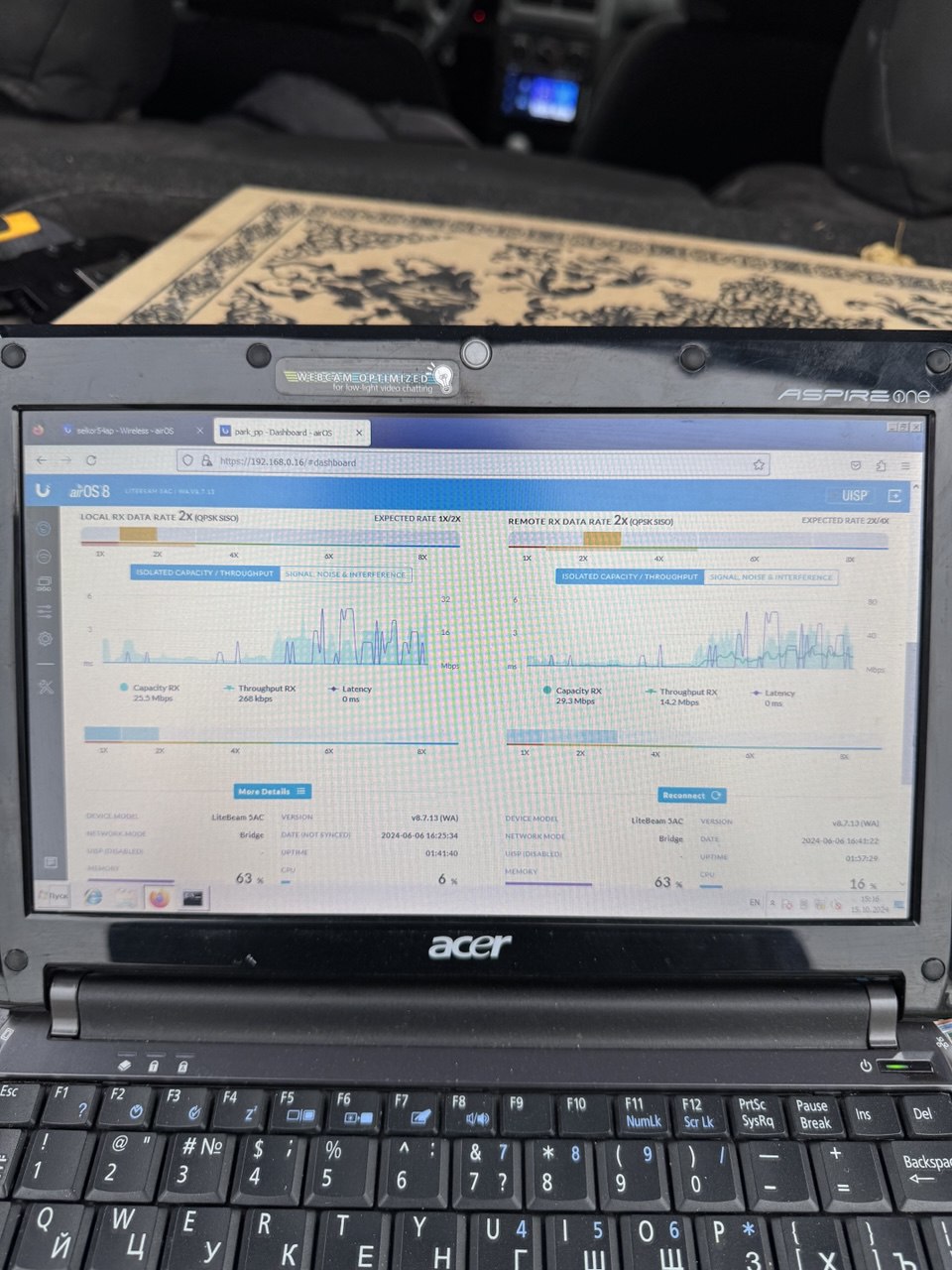

Между точками расстояние 807м, на пути есть деревья и немного крыш. Точки установлены на столбах, высота установки около 6м.

Ветер ветки качает, вот связь и прерывается. Поставьте ширину канала 40 МГц (думаю и 20 МГц будет достаточно для камер).

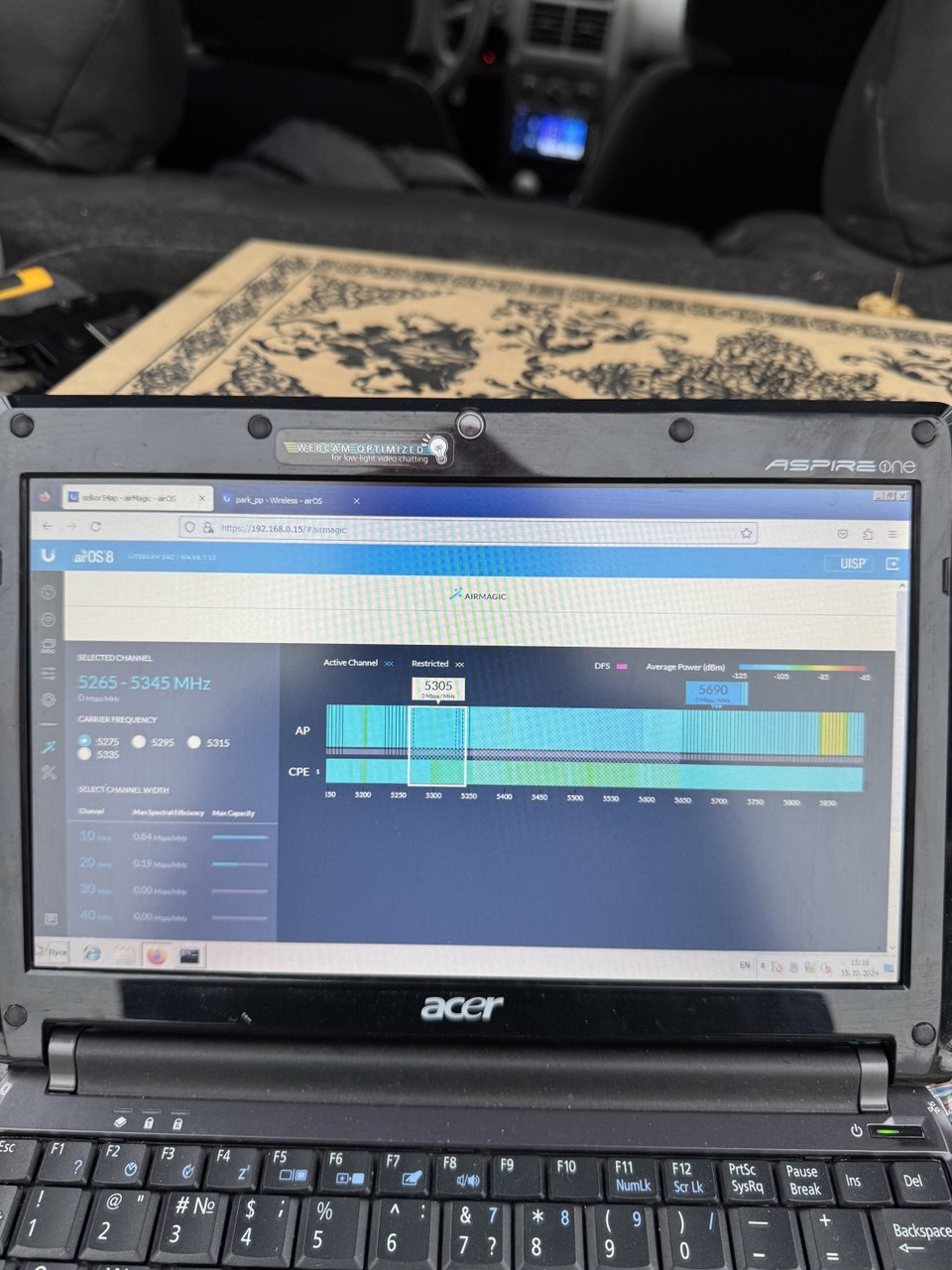

Спасибо, буду пробовать. Ещё подскажите, если я правильно понимаю, в air magic, нужно стараться выбирать на диаграмме зелёный цвет частот? Зелёные наименее загружены?
