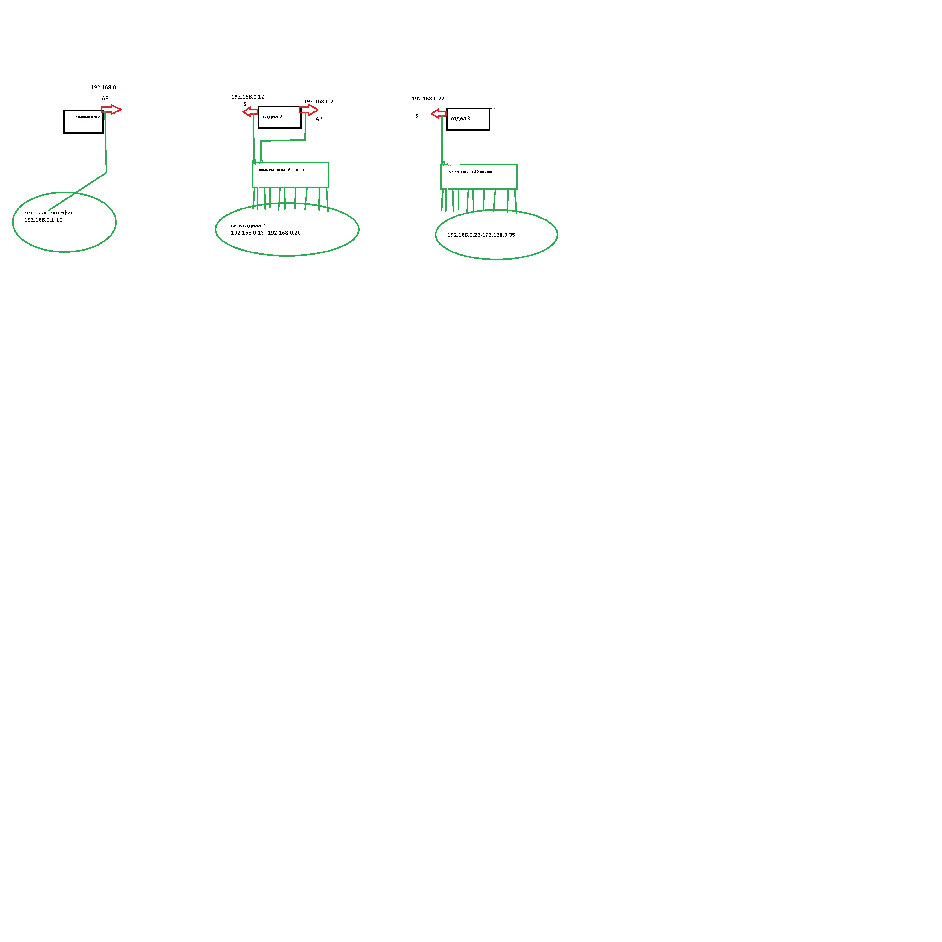

Здравствуйте. Помогите решить задачу, которую поставило мне руководство, будь оно неладно. Сам я не особо в сетях понимаю, прошу помощи.
Имеются три здания и начальство хочет купить четыре устройства Ubiquiti с тем, что бы связать все три здания в единую локальную сеть. Как я вижу решение, привожу на собственноручно нарисованной картинке)). Возможно ли вот так прозрачно сделать? Просто два беспроводных моста и коммутатор между ними? Или нужен еще какой нибудь роутер, чтобы между собой это все поженить? Помогите, пожалуйста, советом.

Чтобы связать все в единую сеть - правильно всё у вас на картинке. Только на всех тарелках ставьте галочку напротив WDS - для "прозрачного" моста.
P.S.: не забывайте, что нужна прямая видимость для AP - ST
