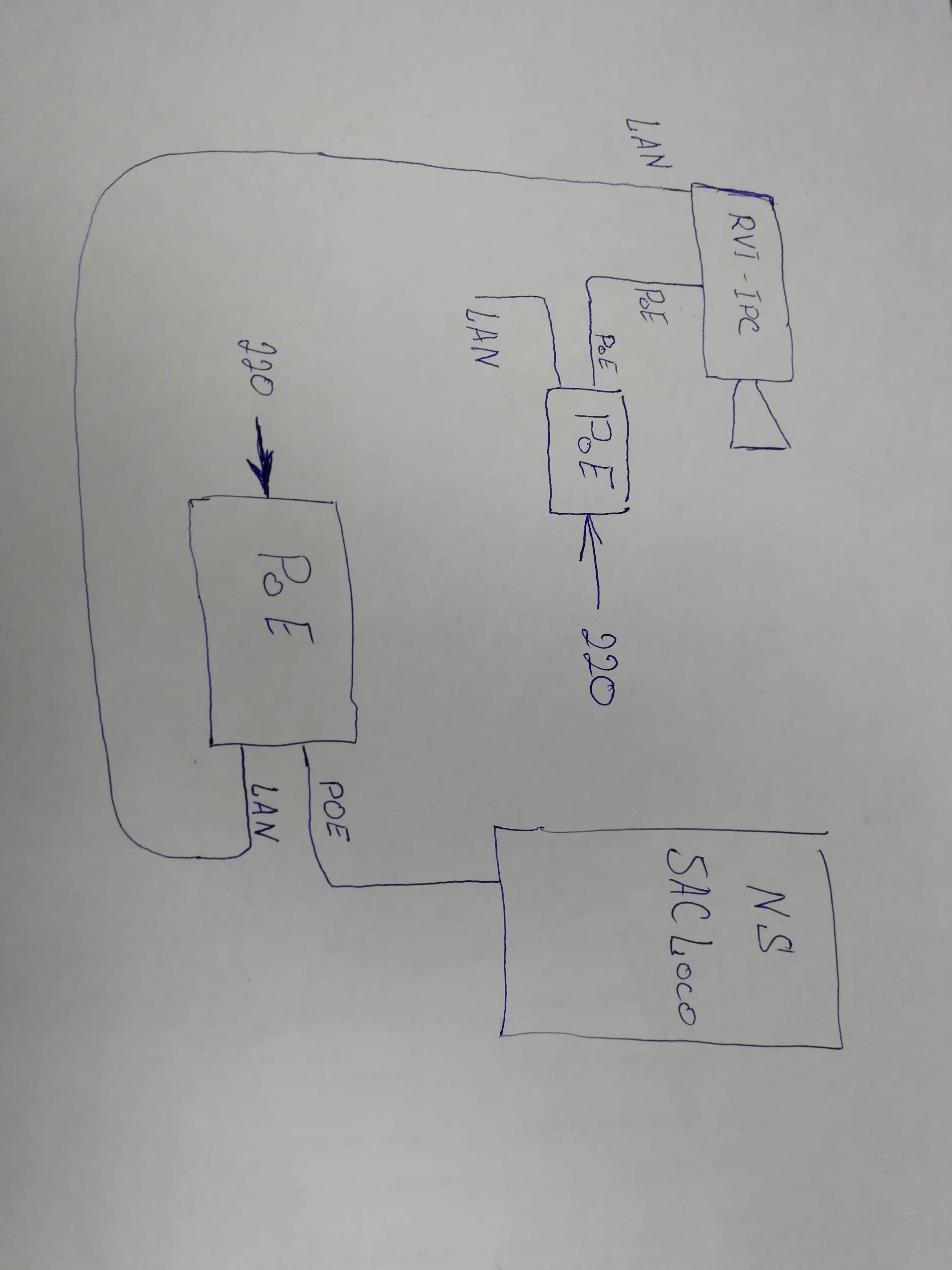

Возможно ли видеокамеру подключить напрямую к Ubiquiti NanoStation 5AC Locco.
Схема в файле.
или обязательно использовать промежуточный роутер

Необязательно. Непонятно какая у Вас камера, с 2 LAN входами или в схеме ошибка? К тому же не исключены проблемы при использовании не ubiquiti камеры.

В схеме ошибок нет. Камера с выходами LAN и POE. Модель камеры не принципиальна.
Вопрос в том будет ли Клиент (камера + Ubiquiti NanoStation 5AC Locco) работать и передавать сигнал или я спалю нах...... все.
Использовать Ubiquiti NanoStation 5AC (уже установленное оборудование на 5 Ггц) для передачи сигнала с каждой удаленной камеры как то дороговато.

Не сожжете, у Вас PoE адаптер перед nanostation. Собственно, производитель и планировал прямое подключение камеры к передатчику, но это касалось его собственных устройств (по электрической совместимости с любым устройством всё будет в порядке, вопрос в информационных протоколах).
6.405
Могу и ошибаться, но кажется на форуме уже сталкивались с ситуацией, когда производитель видеосистем требовал подключения каждой камеры в отдельный порт регистратора. Т.е. при организации типа ptmp, с одной базовой станцией на несколько клиентов с камерами, возникли проблемы. Вам лучше поискать на форуме, некоторые вопросы разбирались и решались.

В схеме действительно ошибка. Камера с одним LAN разъемом и должно быть правильно с PoE NS5acLocco LAN должен входить в LAN PoE RVI-IPC.
6.405
Вашем случае это ничего принципиально не меняет. На информационный кабель между двумя адаптерами напряжение не подается, оно инжектируется только в направлении питаемых устройств. У камеры нет возможности подключить внешний БП?

.....У камеры нет возможности подключить внешний БП?
Так Вы же и написали что " ..... оно инжектируется только в направлении питаемых устройств" Значить PoE (блок питания) на схеме к камере выбирается на 12 Вольт - ПРАВИЛЬНО? а канал связи берется с PoE NS5acLocco.
6.405
Просто не встречался с инжектированием питания с обоих сторон (имеется ввиду как это повлияет на передачу информации). С питанием казусов не будет.

Простите меня "ДУРУ ГРЕШНУЮ". Мало того себе МОЗГ запудрил так и Вам тоже. PoЕ инжекторов на 12 В нет. Первоначальная схема правильная только вместо РоЕ инжектора на камеру необходимо нарисовать Блок питания на 12 В. и тогда все сходиться.

Или должно сойтись! Или мне просто хочется в это верить!!!!! Ладно куплю на всякий случай еще NanoSwitch и если не спалю камеру (что не должно быть дабы по Lan питание не идет) то поиграюсь другой схемой.
Я тоже думал, что нет, но для Passive PoE в интернете упоминания встречаются, как раз для камер.
В таком случае у Вас действительно всё сходится :)
