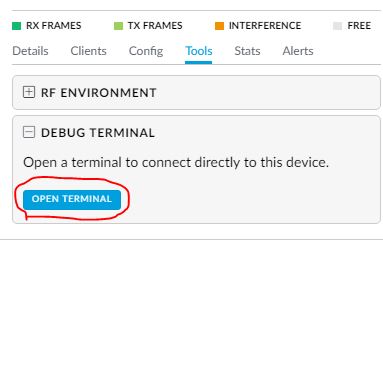

Если есть доступ к контроллеру и точка к нему еще заадопчена, можно попробовать зайти через терминал с контроллера.
С и оттуда уже вбить:
sudo syswrapper.sh restore-default
После этого точка должна упасть на дефолт.
