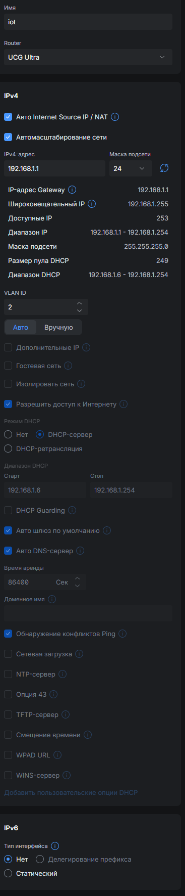

Что имеем: UCG-Ultra, 2 AP-AC-LR

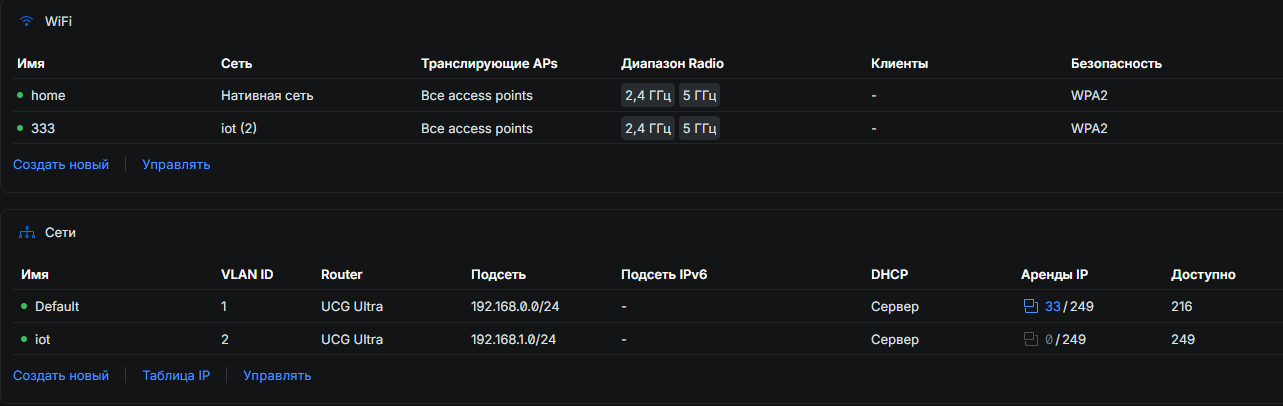

Стояла задача разделить разных wifi клиентов (разные wifi сети) в разные подсети.
при подключении к wifi 333 устройства не подключаются на этапе получения IP.
Складывается ощущение что данный функционал не доступен UCG-Ultra хотя про мульти VLAN написано много где.
Ультру скидывал на дефолт и даже шил через рекавери с последующей настройкой с нуля. Толку 0. Рядом на Dream Center всё тоже самое работает.
Может кто подскажет выход или его попросту нет?

Всё. Ура разобрался. Все дело было в том что на линии между UCG и AP болтался старый управляемый свитч HP и у него на портах не был прописан vlan2. Узнал о нем ходя ножками ибо в настройках он находился в другом диапазоне адресов).. Тему можно закрывать!
