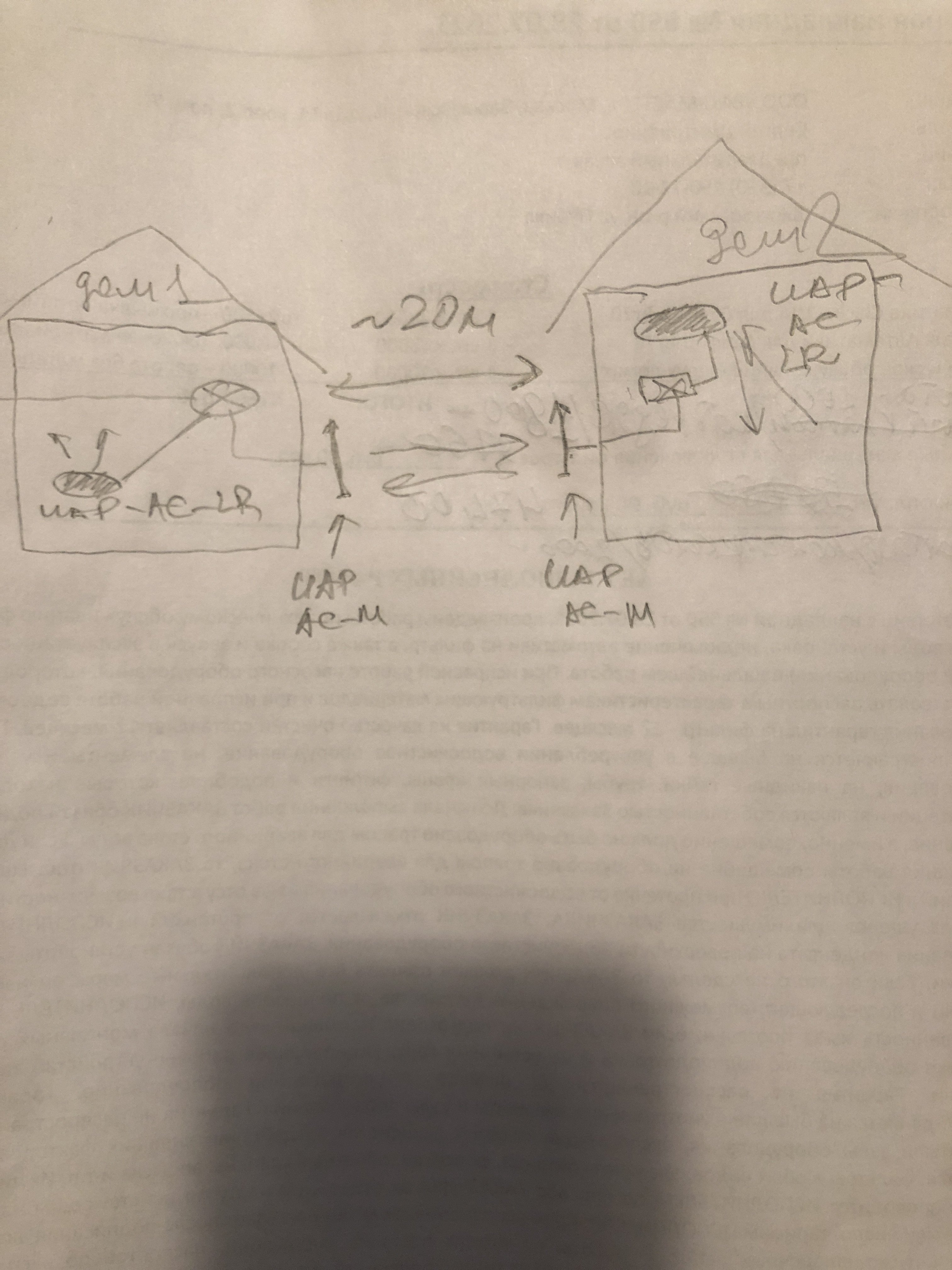

Вы предлагаете Повесить UAP-AC-M на соседний дом. Проклюсить ее через существующую. А внутри в доме раздать ещё одной точкой?

Ну так повесив mesh на внешнюю стену дома внутри интернета не прибавится. Такая схема я правильно понимаю?

Сформулируйте задачу: вопрос в скорости или в покрытии?
Если суть в задаче покрытия - идея правильная. Если первая UAP-AC-M получает по проводу, то вторая по wireless uplink, а вторая UAP-AC-LR, тоже может подключиться ко второй (по беспроводной связи, она может) UAP-AC-M и будет работоспособная конфигурация.
P.S. Всё зависит от количества бытовых устройств
P.S.S. У бытовых клиентов слабый передатчик, они могут поймать сигнал, но передать - станция уже их не может услышать.
