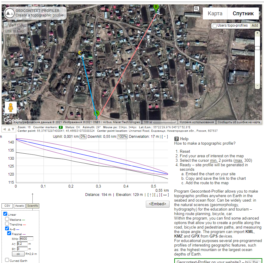

Всем привет. Возник вопрос по установке 3 точки клиента (B) от точки-доступа (А). Какая погрешность допускается угла установки точек друг от друга, если нет возможности в приобретении дополнительного оборудования для прямой видимости.
Поясню по карте, что Точка-доступа (А) направлена прямо к точке-клиента (С). Красная линия - планируемая сеть. Синяя линия - существующая.
Ваши варианты, спасибо.

Небольшая помеха в зоне Френеля получается. Можно поднять на одной из стороны на мачту повыше, но в принципе помеха не сильно большая, должно приемлемо работать.
