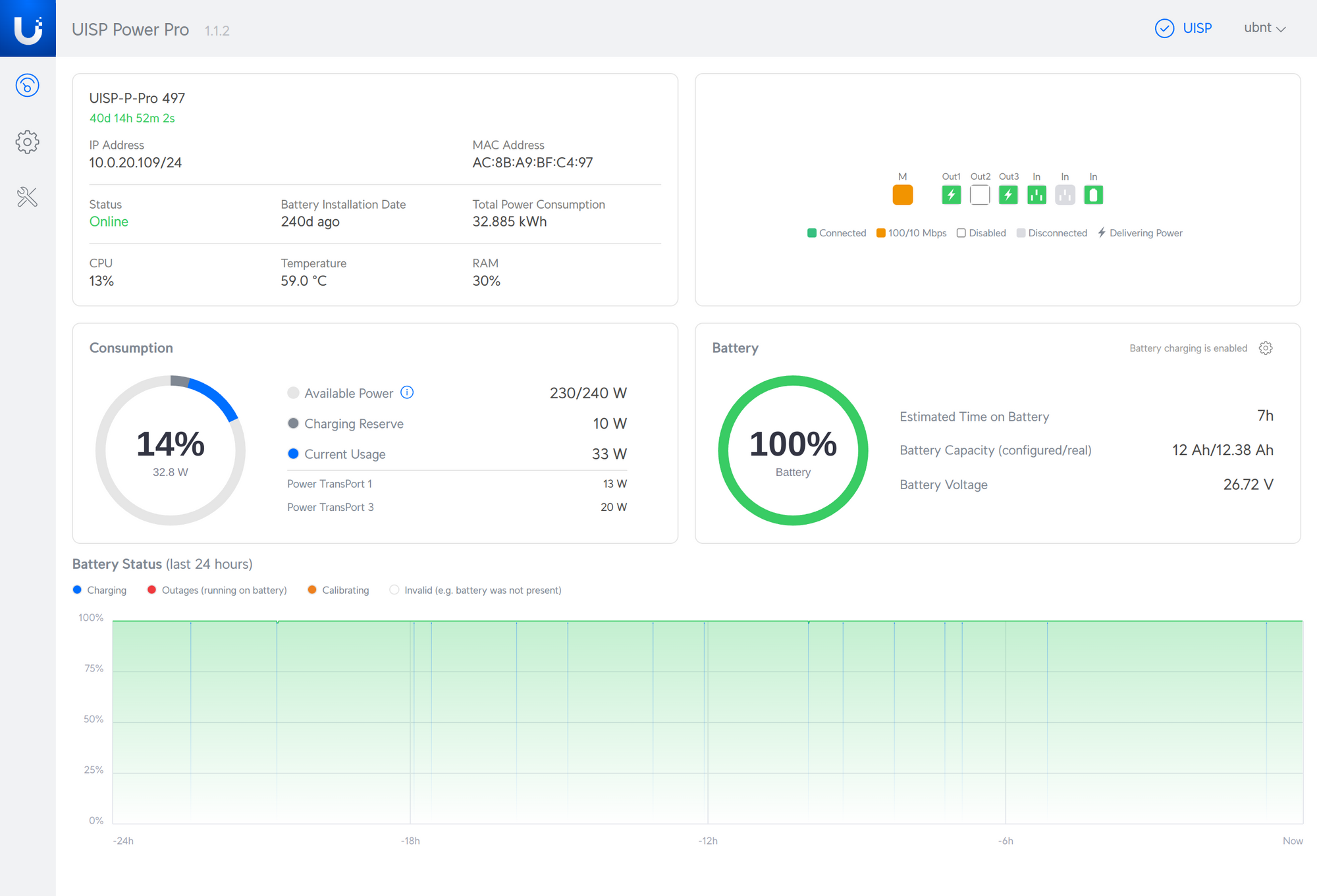

UISP Power 1.1.2
Важно:
В UISP Power 1.1.2 добавлена поддержка локального веб-интерфейса.
11115
Улучшения:
  • Добавлена поддержка локального веб-интерфейса.
  • Улучшено чтение данных литий-ионного аккумулятора.
  • Предел оповещения о температуре для литий-ионного аккумулятора теперь установлен на 60°C.
  • Теперь для новых паролей требуется надежный пароль.
  • Обновлен сервер SSH.
  • Обновлен список алгоритмов шифрования SSL веб-сервера.
  • Обновлен коннектор приложения UISP.
Известные проблемы:
Эта версия несовместима с генератором паролей, используемым в приложении UISP ниже версии 2.4.126.
Ссылки:
UISP-P / UISP-P-Pro | sha256sum
