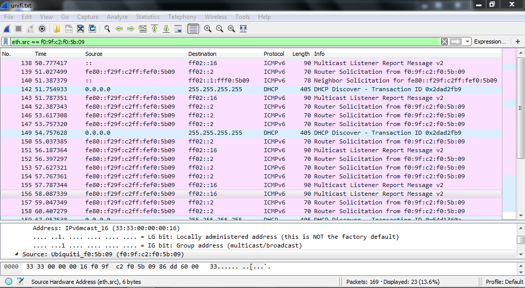

Прошу помощи в решении странного, для меня, вопроса. Имеется довольно большая корпоративная сеть, состоящая из множества коммутаторов фирмы dell, и около 70ти точек Unifi AP LR. Все это работает.
Руководство захотело себе в кабинет 5Ггц. Купили 2 точки Unifi AC lite. И столкнулись со следующей ситуацией:
Схема подключения mikrotik (dhcp) => Dell 6224 (гигабит) => Dell 3548 (100 мегабит)
При подключении точки АС в последний свитч (3548) не видно ни мака на порту, ни точка не получает ip от dhcp. Другие устройства, такие как ноутбук, Unifi AP LR, mikrotik работают на этом кабеле и порте, свободно получая адрес. В двух свитчах выше точка АС работает в штатном режиме.
Если сначала подключить точку к верхнему коммутатору (6224), она получит ip, а потом, не перезагружая точки, переткнуть её в коммутатор ниже (3548) она продолжает пинговаться.
Так ведут себя обе купленные точки.
