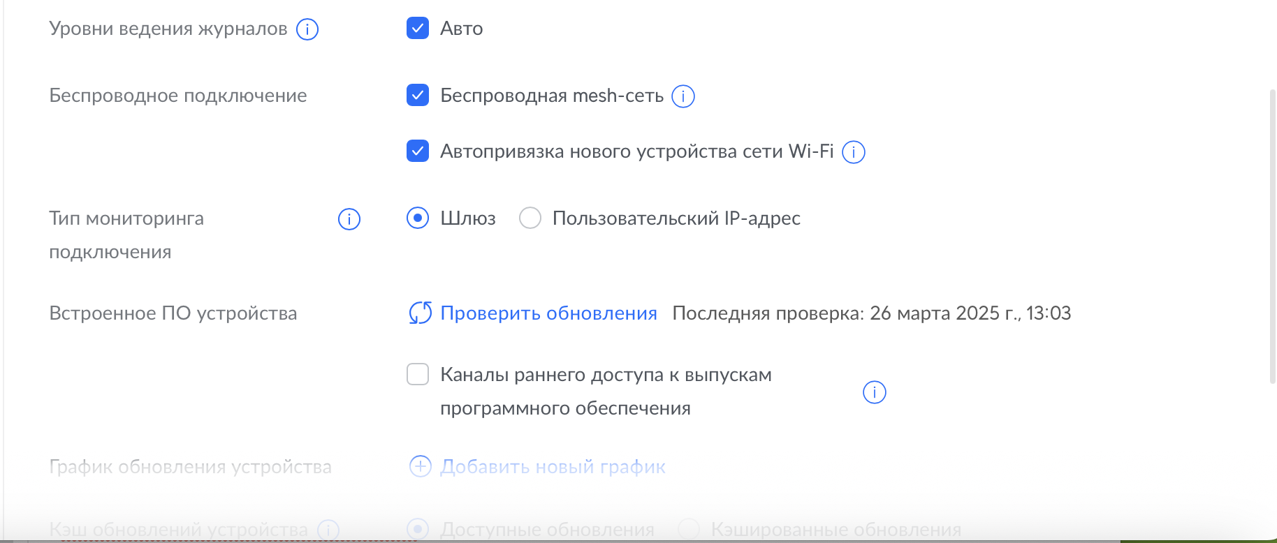

точка оказалась вне сети и ни к кому не прицепилась.
Скорее всего в контроллере выключены функции mesh или wireless uplink monitor.

11473
Как понимаю мы об этих функциях говорим?
В списке она сейчас уже есть (пока сейчас по проводу онлайн) - отключаю - вне сети. Или я не так что-то понял
У самой точки mesh тоже включен на Авто режим

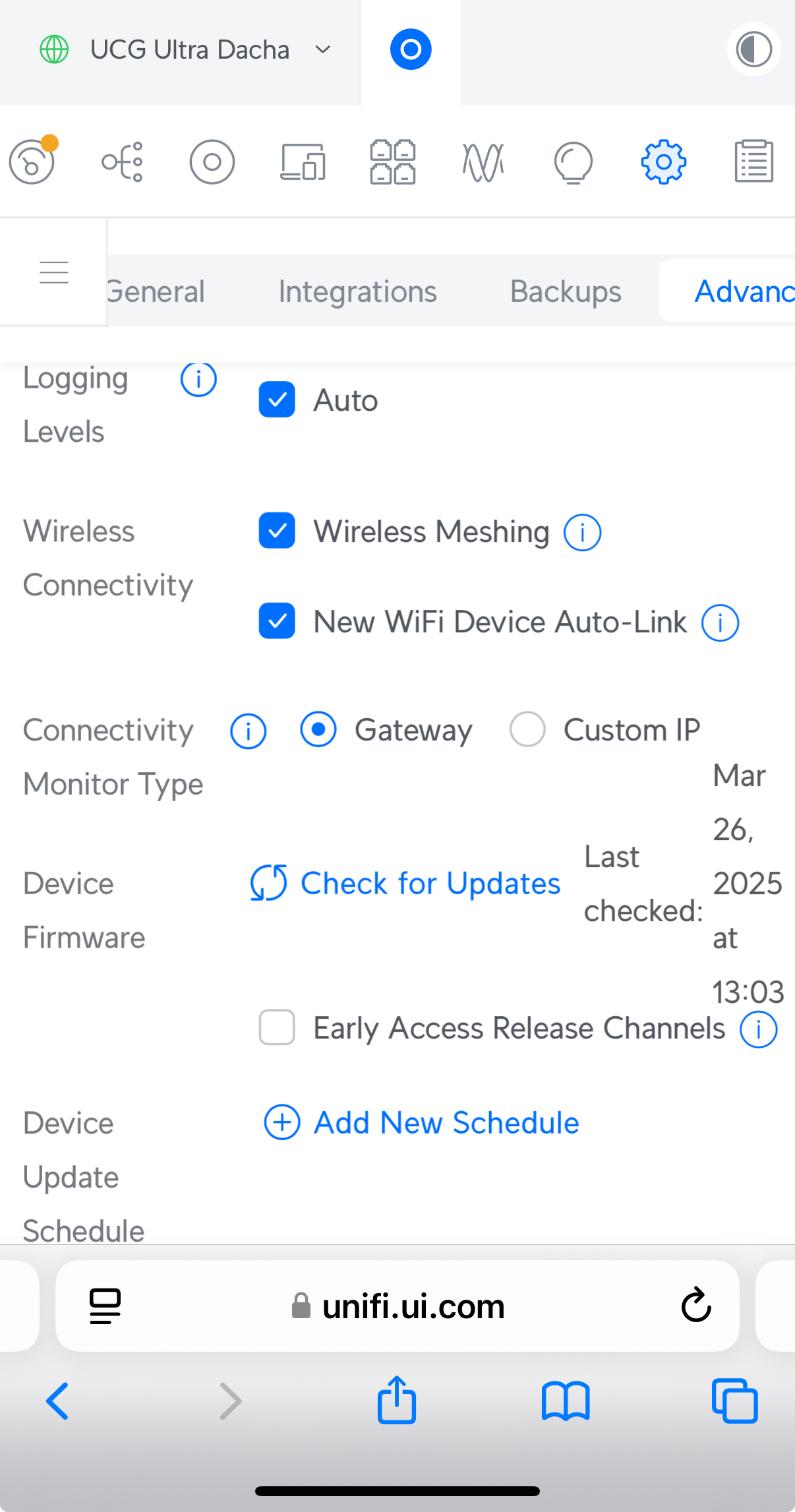

Эта опция должна быть включена в настройках unifi network, в оригинале "Wireless Meshing ". Не стоит пользоваться переведенными продуктами unifi, иногда смысл от перевода может теряться.

Что на русском что на Английском- эта опция в одном и том же месте включена. Первый скриншот аналогичен второму - ровно тоже самое место. Что мешает забыть - наверное то что она не ищется без провода как новое устройство у меня. Если бы и искалось, то проблемы вообще бы не было. Точка уже известная контроллеру должна же переходить в подключение беспроводное если проводное вдруг ломается или отключается. У меня ничего не происходит
