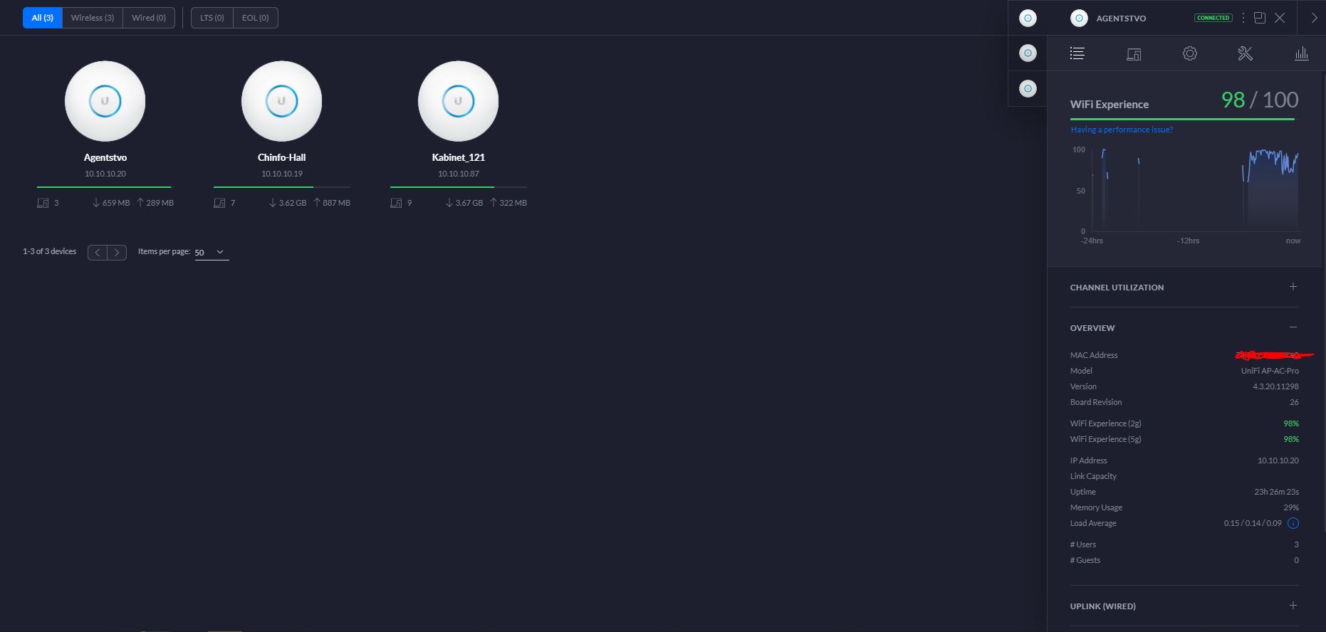

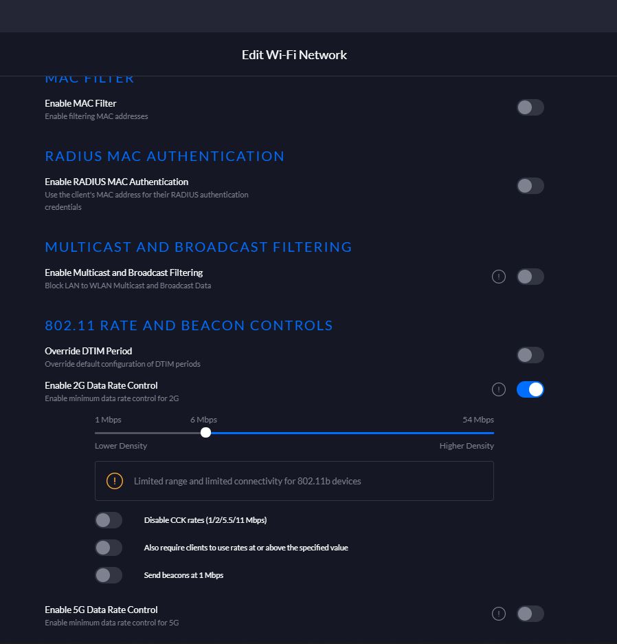

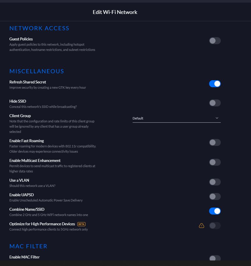

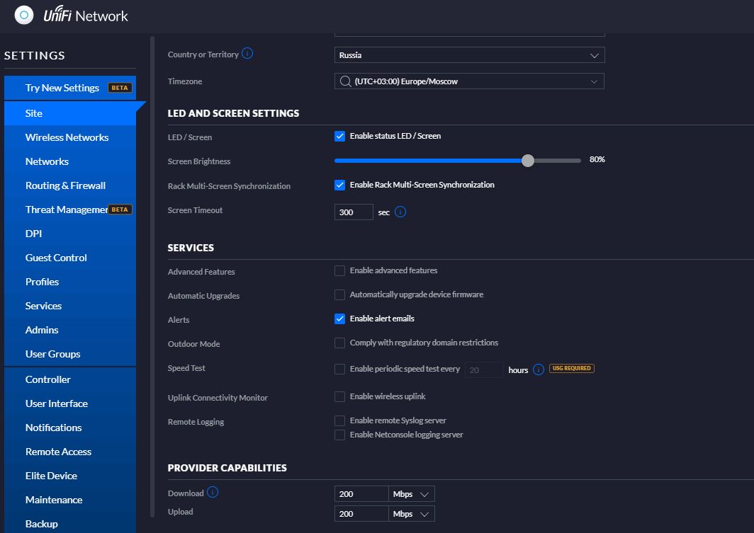

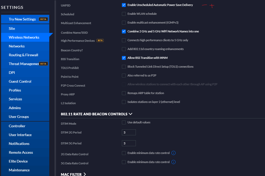

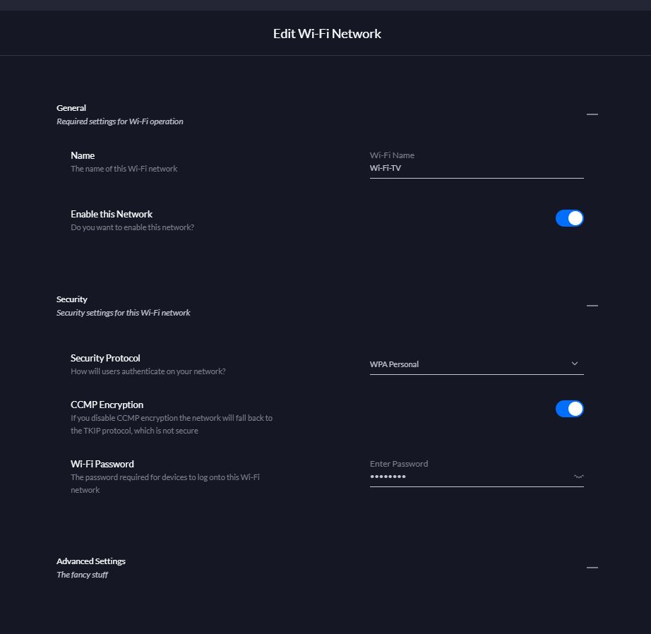

скриншоты вкладок: Site, Wireless Networks (edit)
workubnt
25 Мар 2018
347
91
на классическом проще смотреть. ну да ладно. В последнем скриншоте enable 2g снять!!!!
Enable Unscheduled Automatic Power Save Delivery - тут можно поставить или убрать. iphone меньше будет на подзарядке)
dtim 1-3, в новых выпусках по дефолту будет 3.
  • 50,3 KB Просмотры: 375

Если все подключены проводом выключите Uplink Connectivity Monitor, если включен.

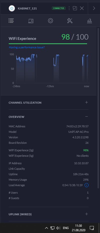

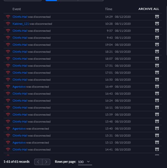

Есть такие ошибки в алертах (скрин)

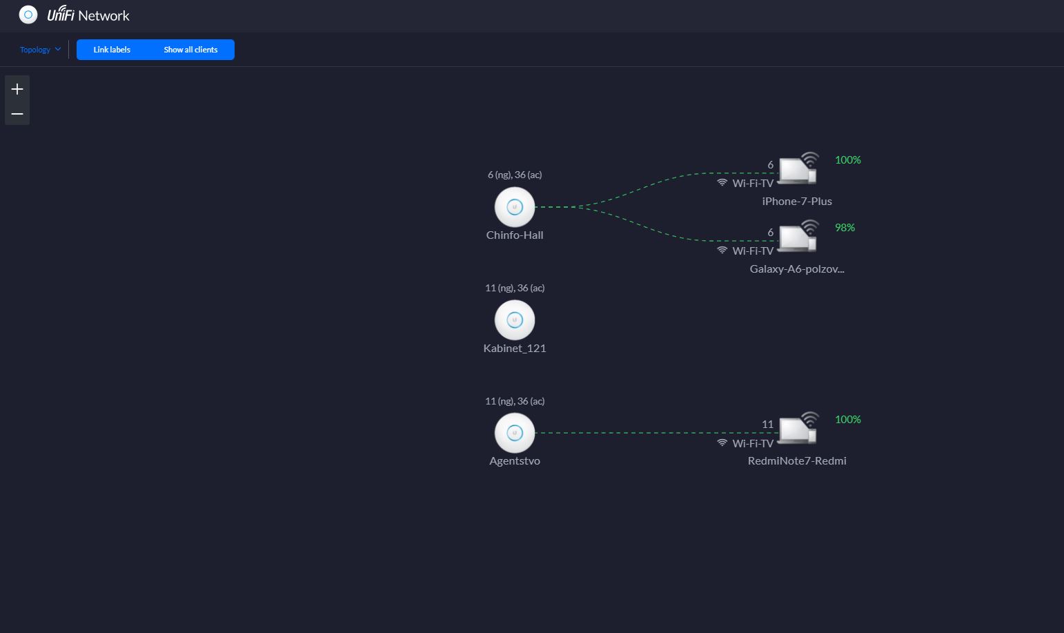

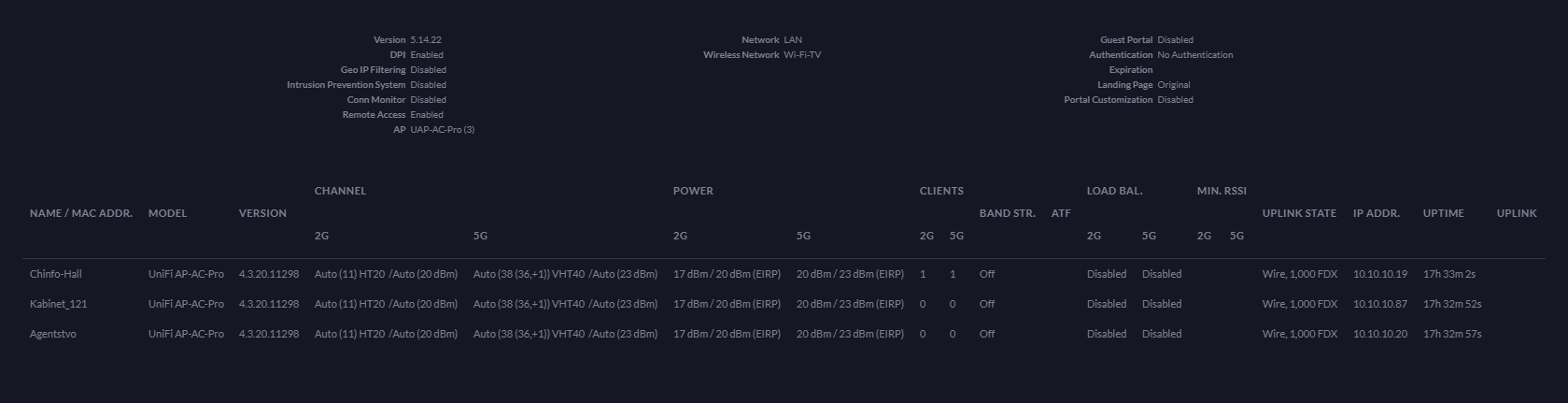

а можно еще один скриншот в разделе MAP - topology
вообще по настройкам норм у вас.

Если смотреть по скриншоту с логами, то у Вас отваливаются точки. Теряют связь с контроллером?
6.410
Они наверное не только связь с контроллером теряют, а вообще просто связь. Может у них питание прыгает? От чего они запитаны?
