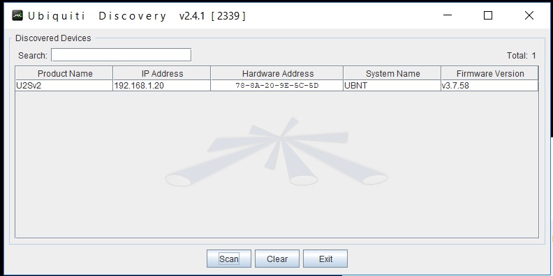

Почему то не могу зайти на точку, подключенную напрямую. Хотя пинг по адресу идет. Дискавери тул и айпи скан точку тоже видят.
6.418
А контроллер на том же ПК, к которому подключена точка? Если да - он её видит?
6.418
Модель точки скажите и скрин с дискавери тулз.
6.418

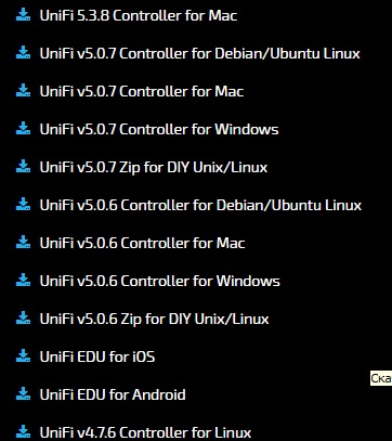

Попробуйте контроллер из ветки 5.6.х, модель у Вас старая.
ablagura
16 Мар 2018
9
59
Со старой версией все сразу заработало. Большое Спасибо!:)
