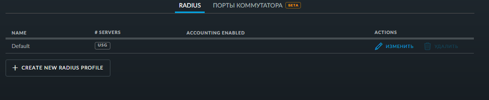

Такая проблема может возникать при использовании RADIUS и WPA Enterprise. Рекомендуют пересмотреть настройки RADIUS сервера.

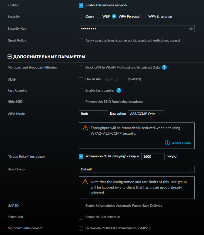

Не использую Radius и WPA Enterprise. Использую обычный WPA
Заметил, что после обновления контроллера до последней версии появились настройки RADIUS со вбитыми туда адресами 127.0.0.1. Полностью удалил учётную запись Radius.
