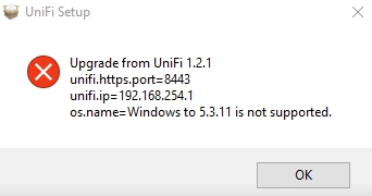

собственно при установке контроллера возникает ошибка скриншот ниже.
Порты вроде проверил сторонним ПО не заняты. До этого он работал нормально, но перестал запускаться. Я его снес начал переустанавливать и собственно вот...

Данная ОС не поддерживается. Или нельзя обновить с большим интервалом версий. Нужно постепенно обновляться.

На скриншоте указывается об обновлении с одной версии на другую. Значит программа установщик находит старую версию и пытается ее обновить. При новой установке такого нет. На свойства ярлыка посмотреть там прописано как запускается контроллер. Пока он не запустится веб морды не будет.
