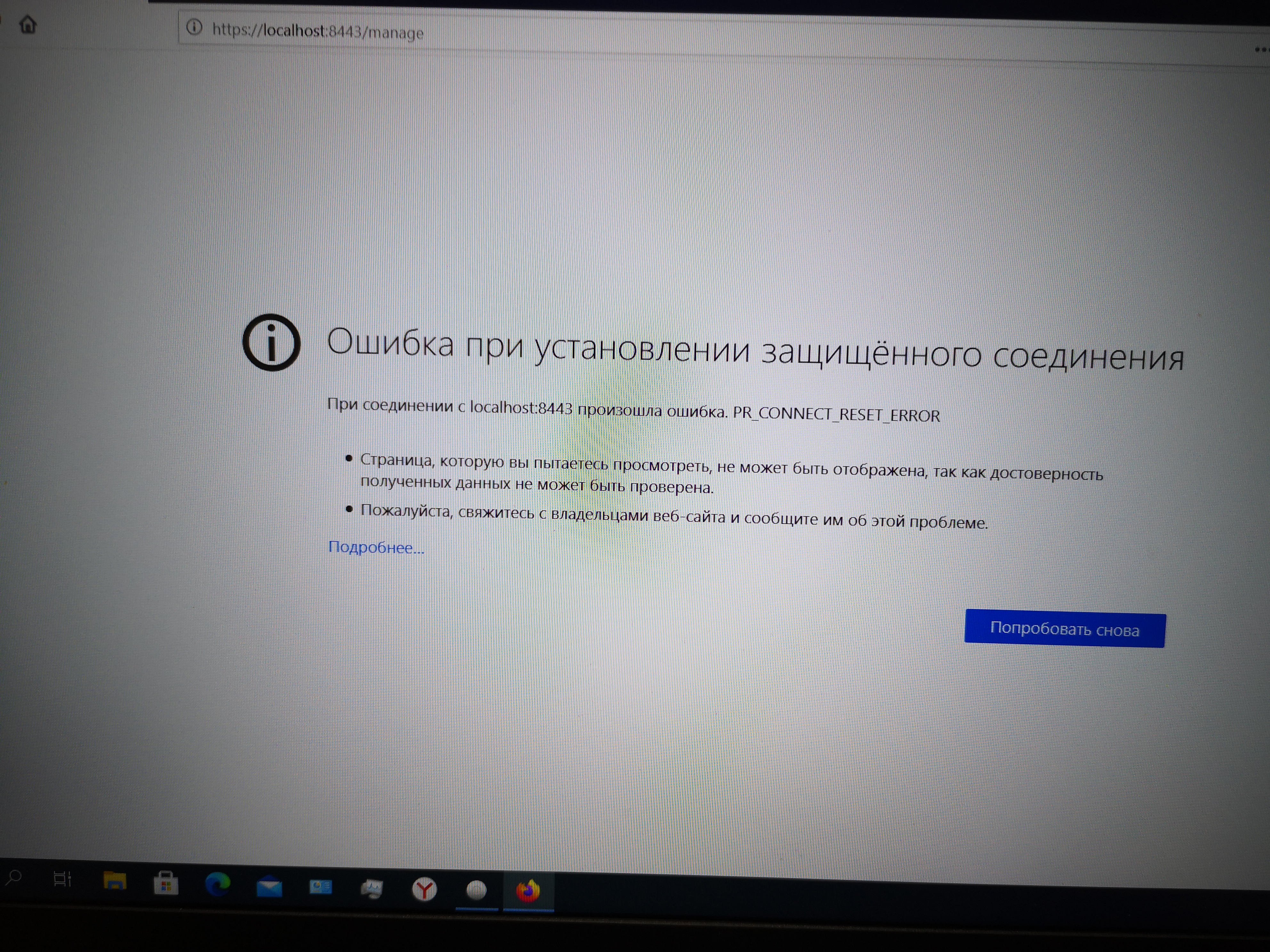

Здравствуйте. Примерно месяца полтора назад перестал в браузере (Пробовал разные) перестал открываться Unifi controller. Во всех браузерах пишется:
Ошибка при установлении защищённого соединения
При соединении с localhost:8443 произошла ошибка. PR_CONNECT_RESET_ERROR
Страница, которую вы пытаетесь просмотреть, не может быть отображена, так как достоверность полученных данных не может быть проверена.
Пожалуйста, свяжитесь с владельцами веб-сайта и сообщите им об этой проблеме
Переустанавливал jre-8u271-windows-x64, Unifi, делал откат операционной системы Windows 10 home, ничего не помогло. Подскажите пожалуйста что сделать чтобы контроллер открылся?

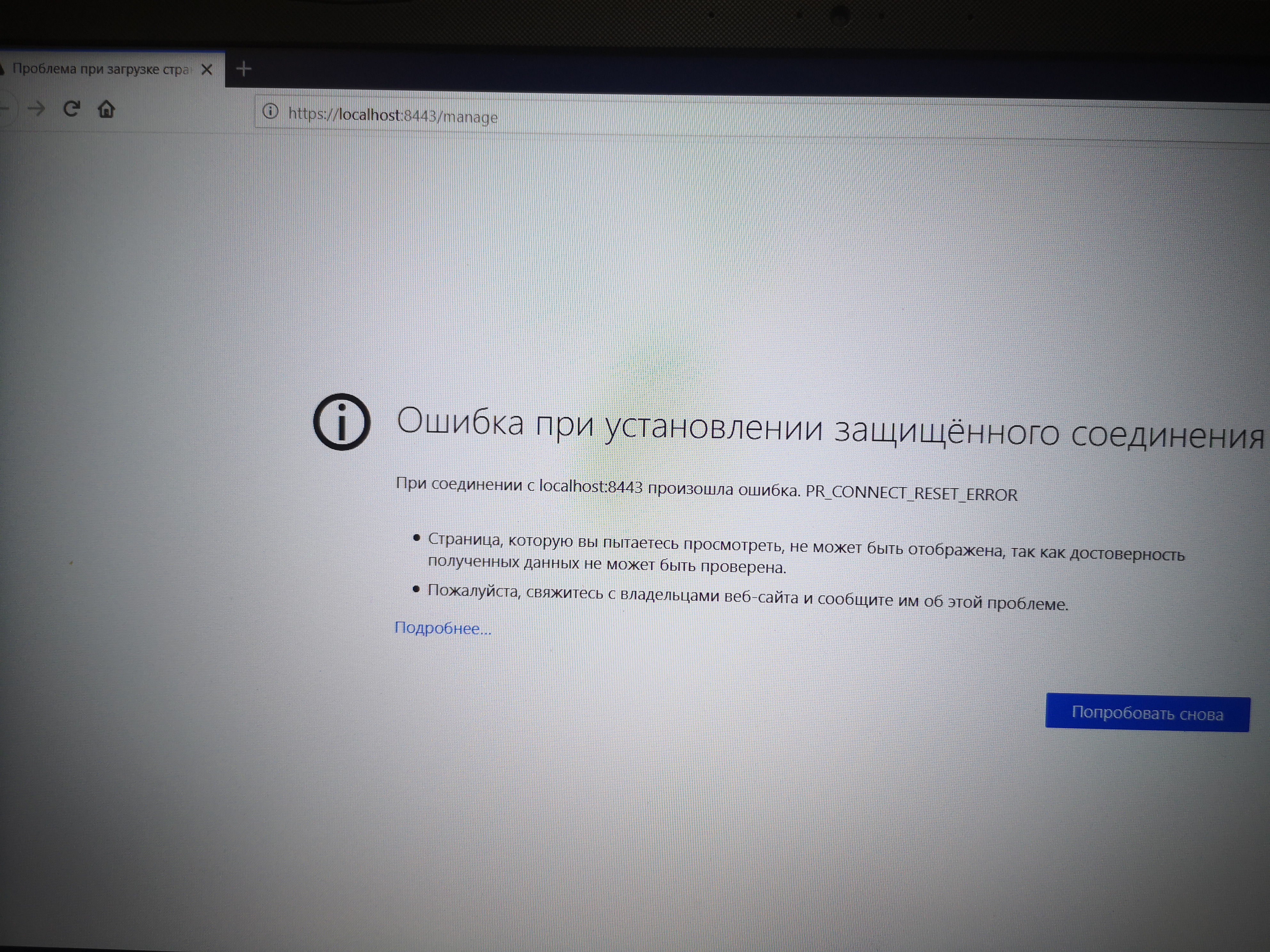

Версия контроллера Unifi 6.0.28 для Windows (На ноутбуке Windows 10 home). Да есть https://localhost:8443/manage. Браузер Firefox 82.0.2 (64-битный). В хроме и интернет эксплоер такая-же проблема

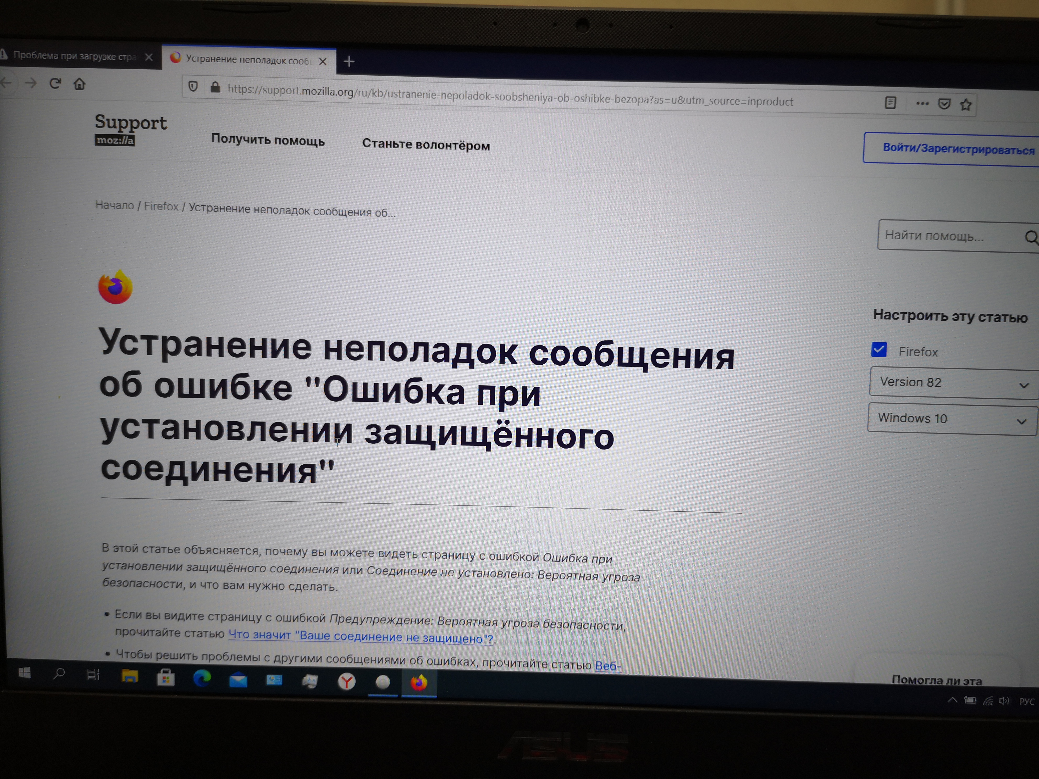

Здравствуйте. Ответ на первый вопрос фото. Делал всё , ничего не помогло.
Второе сообщение. Отключил антивирус, отключил полностью Брандмауэр, занёс в исключения папку и отдельные файлы в том числе https://localhost, перезагрузил компьютер. Ничего не помогло, как было так и осталось.
