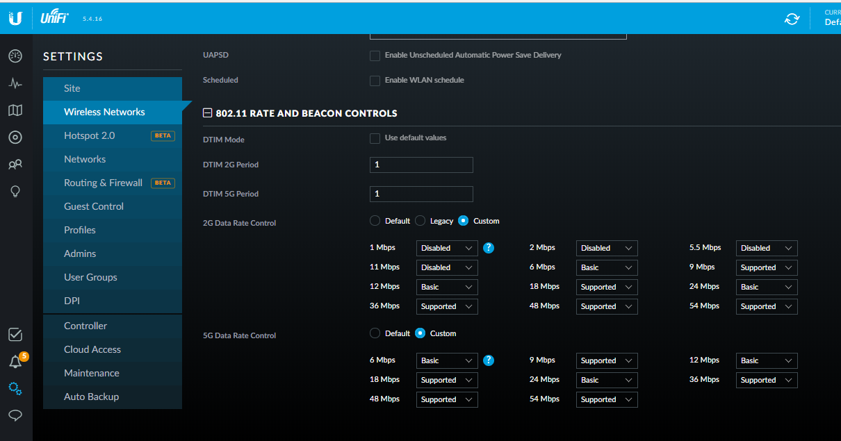

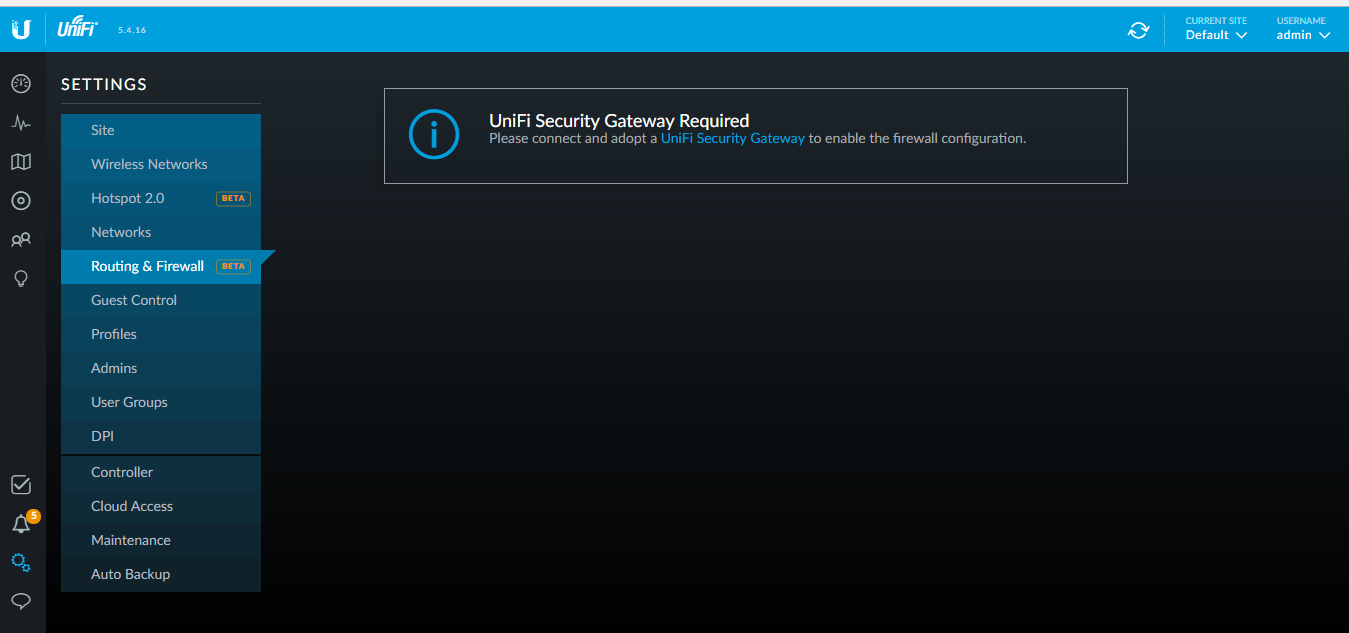

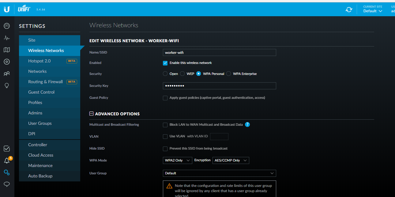

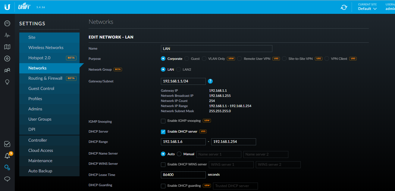

Скриншоты настроек, фаерволла и всех других настроек, связанных с ubifi. Какое оборудование используете и т.д. Без этого всего, - помочь могут вам только на канале ТНТ в определенной программе.

И все равно - не полная информация. Компьютер и wifi клиенты находятся в одной подсети? Если нет, может быть настройки фаервола на роутере мешают? Отключите на компьютере, где установлен Контроллер - брандмауэр и антивирус с фаерволом.
Может LAN кабель до точки подключен через какой-нибудь PoE свич?
Выполните в CMD команду с подключенного к WIFI компьютера до ТОГО, к кому нужно подключиться:
Код:
ping ИП_Компьютера
далее:
ping ИП_Компьютера -l 2048

компьютер на прямую воткнут в роутер. точка доступа воткнута в тот же роутер. находятся в одной подсети, роутер раздает 10ю подсеть, точка раздает 3ю подсеть. на компе антивирус и брэндмауэр отключены. по кабелю с других компов заходит. не пускает только по вафаю
6.418
Настройки роутера нужны. Его собственный IP какой?
