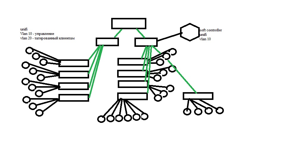

Добрый день!
у нас проблема с работой контроллера. у нас есть 3-и здания: 4 - 4 и 2 этажа. На каждом этаже протянуты и подключены точки доступа . при включении всех точек образуются петли и всё активное оборудование сети виснит. если включать только 1-н этаж, или несколько этажей сигнал с которых не добивает до друг друга то работает с горем попалам.. (с горем по тому что не отрабатывает хот спот - не перенаправляет на страницу авторизации клиента, куда нужно ваучер вбивать). подскажите что настроенно не так( как должно быть) - настроек всяких много не написал - говорите что нужно напишу.
контролер версия 2.4.6
Схема сети:нарезаны 2-а vlan-а под управление и под трафик.
управление - стоит маленький роутер с DHTP и раздает сеть для тарелок, контроллера.
2-й vlan прокинут тагированными портами на все тарелки.![unifi.jpg](/forum/data/attachments/0/768-eed0407674ec3062ee7a99a778b17815.jpg)
