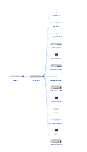

Доброго времени суток! Имеется сеть в команде с UCloud key v.1.1.19 несколько однотипный коммутаторов US-16(8)-150W, (US-48-G1) на текущей версии 6.3.13.
И куча проблем с работоспособностью сети (идет потеря пакетов между коммутаторами, которые соединены между собой через SFP модули UF-SM-1G-S, зависания каждые 3-4 минуты по 5-10 секунд), причем отваливаются все коммутаторы подключенные к US-48-G1. Сама Топология сети в клауд кей постоянно глючит, отображая разное положение оборудования. Например такая она на текущий момент:
10059
Все это произошло, предположительно, после обновление коммутаторов через сам контроллер с версии 6.2.14 до версии 6.3.13. До того момента проблем не было. Собственно мы попытались откатить версию обратно, но результат почему-то оказался нулевым, как подвисала сеть, так и осталась подвисать. Вопрос: Правильно ли я предположил что проблема с сетью из-за версии? И хотелось бы понять что именно происходит. Подскажите куда копнуть и что выложить для анализа...
Если проблема в топологии - то это от версии не зависит. Производитель толком её так и не доделал. Даже если вернётесь обратно.
Нажмите на тег "Topology" - под темой, там такие вопросы рассматривались.
Топология не сильно беспокоит, нас больше беспокоит подвисание сети.

Проблему нашли! Проблема была в "беспроводной петле", на одном из узлов на точке доступа после обновления включилась функция мэш, и она начала петлять всю сеть. Из-за этого получались блокировки портов с последующей перезагрузкой коммутаторов.
Спасибо за помощь)
