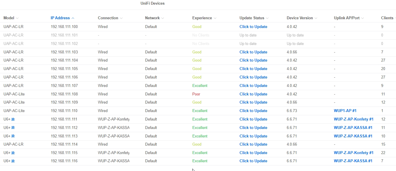

Есть сеть из 15 активных UniFi (AC Light, AC LR, U6+). У нескольких точек контроллер показывает в качестве аплинк-порта другую точку. Никаких Wireless uplink не было настроено. К тому же часть точек, которые якобы стоят аплинками у точек не могут физически быть ими видны по вайфай.
Все должно быть подключено через провод. Как это исправить? Никаких настроек в конфигах точек, отвечающих за вайфай аплинк не нахожу в контроллере.

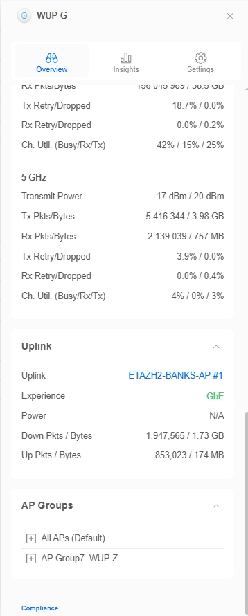

Если зайти в саму точку, то указана другая точка доступа в качестве аплинка, которая как и писал ранее не находится в зоне ее видимости - большое здание с железобетонными стенам и они прям сильно разнесены по площади друг от друга.

Вот, например, точка WUP-G. Она якобы по аплинку подключена к точке ETAZH2-BANKS-AP. Но с какой стати если там где стоит WUP-G нет сигнала второй точки и не может быть - далековато/стены/потолки.

Вот еще 2 точки в таблице устройств отображаются как взаимно подключенные друг другу по аплинку. 1ая ко 2ой, и наоборот 2-ая к 1ой.
Как вообще отключить эту функцию "кривого" аплинка? Мне надо по проводу просто все точки подключить через свитч к роутеру ()как сейчас физически подключено) ))) Эта вся кривая топология мне излишне))

ETAZH2-BANKS-AP не может быть кабелем подключена WUP-G? Показывает что подключение 1 Гбит/с, wifi-соединений таких нет у точек что у Вас стоят.
Попробуйте wireless meshing отключить (или подобное), если ничего по wifi для uplink не используется.

Нет. WUP-G подключена к центральному свитчу в серверной, куда роутер с интернетом подключен. От этого свитча идет кабель до второй серверной в свитч, оттуда до пое-свитча на этаже, в который и включен ETAZH2-BANKS-AP.

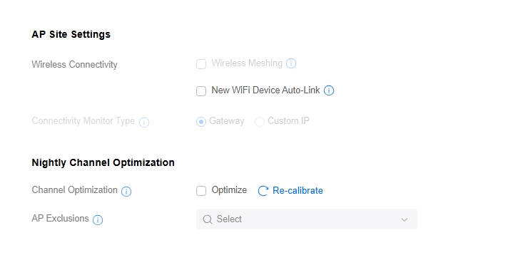

wireless meshing не включен (см. скриншот)
