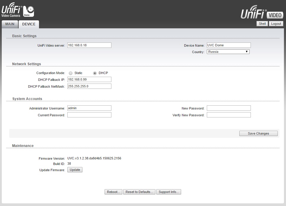

Автор P proskurin новичок 27 Ноя 2015 4 0 0 27 Ноя 2015 Автор темы #3 Да я уже все пересмотрел, есть только регион. вот фото настроек Вложения 2.jpg 94,3 KB Просмотры: 1.057

arastegaev Moderator 16 Янв 2013 4.160 124 123 42 Москва 27 Ноя 2015 #5 Это не фото настроек. На вкладке Main смотрите

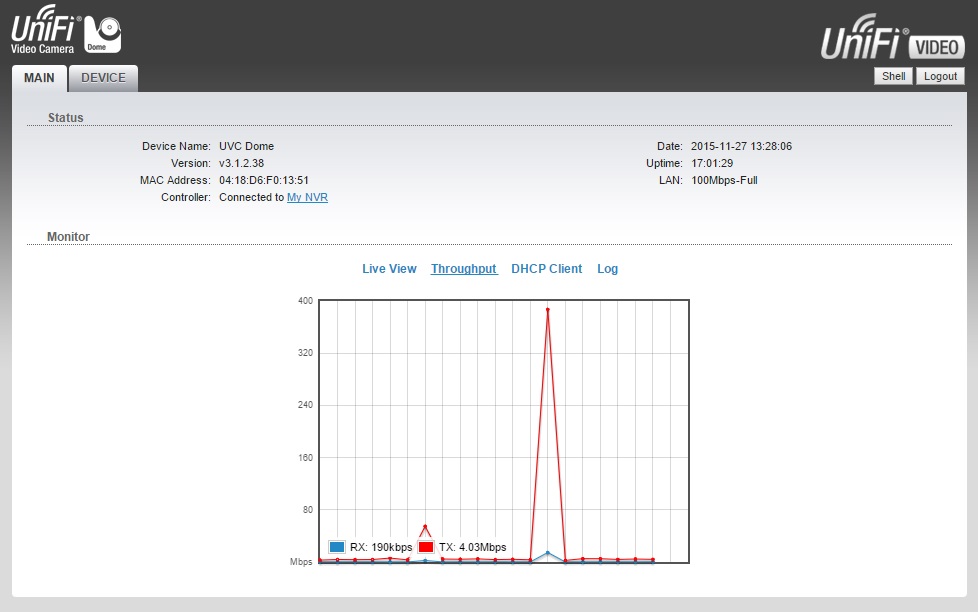

Автор P proskurin новичок 27 Ноя 2015 4 0 0 27 Ноя 2015 Автор темы #6 Допустим. Вот фото MAIN во вкладках Live View , Throughput. DHCP Client. Log , нет настроек времени. Может в похожих моделях или других прошивках эта настройка есть, но здесь что то не нашёл. Вложения 1.jpg 76,1 KB Просмотры: 1.113 Последнее редактирование: 27 Ноя 2015
