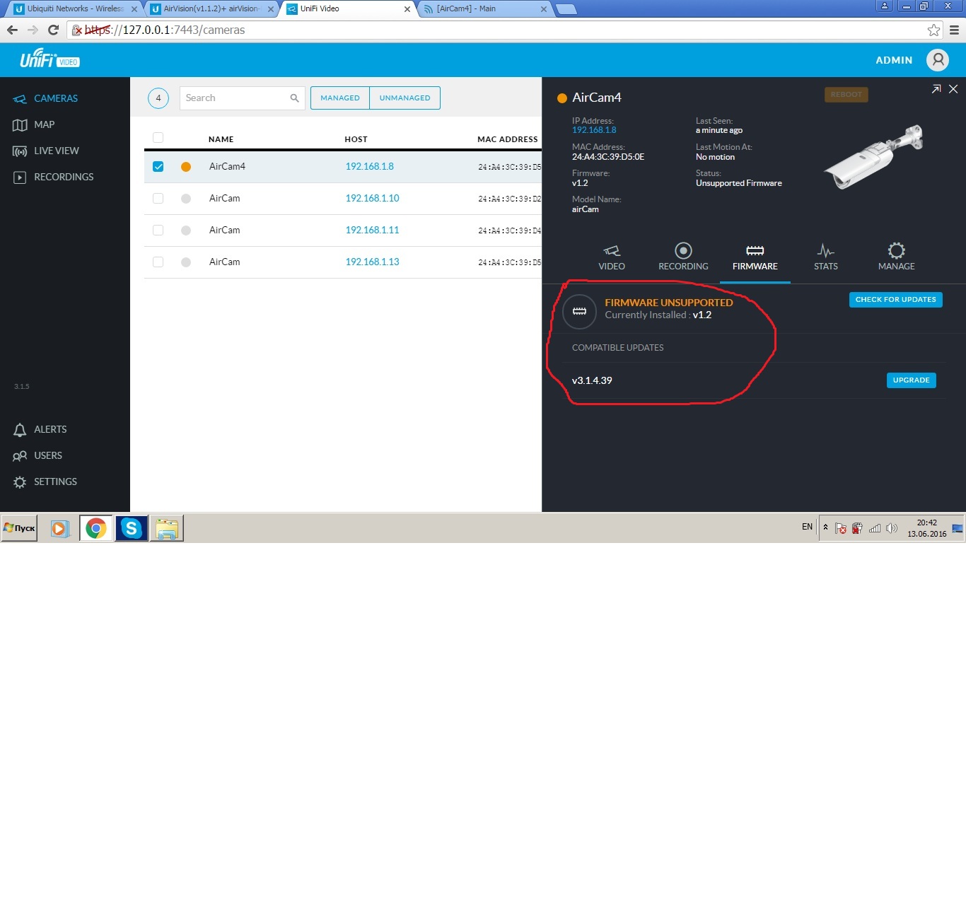

собственно как подружить unifi-video 3.1.1 64X на windows c камерой AirCam.v1.2 (да же с последней прошивкой ) не получается пишет что данная прошивка неподерживаеться

у меня было такое, пока не прошил руками на последнюю и не нажал в unifi на этой камере обновить прошивку, подумал слегка и нашел ее. (перед прошивкой рекомендую сбросить настройки на заводские, особенно если уже была под управлением airvision)

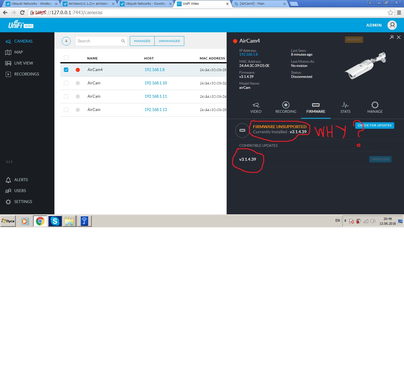

Такая же проблема. Не могу подружить unifi-video с видеокамерой AirCam. При этом, захожу в Unifi, обновляю прошивку камеры на рекомендуемую, а в итоге - FIRMWARE UNSUPPORTED. Status: Firmware Outdated:( Может кто подскажет кукую версию UniFi и какую версию прошивки для камеры использовать чтобы их подружить?
metiz4
17 Апр 2016
Никак не хочет работать:(((
