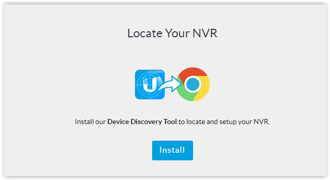

Добрый день!
Скажите, никак не могу понять почему не прикрутить NVR к облаку. в самом NVR в статусе стоит красный огонек в интерфейсе напротив облака.
NVR находится за роутером, правил там нет никаких все по дефолту, выход наружу разрешен.
когда в video. ui. com пытаюсь добавить NVR предлагается установить Discovery Tool и кнопка Install но ничего не происходит при нажатии на нее...
Не пойму, он только в локалке что ли может работать с приложением для телефона? в двух словах, где затык? Если не сложно...
выводить в DMZ не хотелось бы NVR.

Пришлось выйти из ситуации по простому, прокинуть порты на NVR, и в приложении все подцепилось, благо IP внешний.
Но к облаку так и не удалось подключится.
